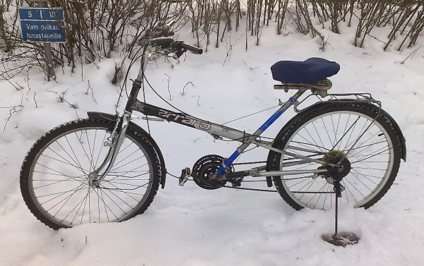

Otin kuvan myös SH21:n ajoasennosta:
12122012 SH21.jpg (84.11 KiB) Katsottu 7058 kertaa
Tässäkin näkyy lyhytselkäisyyden ja pitkäkätisyyden edut. Voi käyttää normaalia ohjaustankoa, kun kädet siihen hyvin yltävät.

Re: SH21
Rennolta näyttää, jalka yltää hyvin maahan.
Tuo vaijerikin kuullostaa hyvältä idealta, meinasin jossain välissä ehottaa sitä näihin "rastin" mallisiin cityfillareihin mutt oon ootellu ett Jori ehottas "narua" :D
Hyvältä näyttää. mun mielestä tähän tulisi talvi pyörissä pyrkiä, polkimelle tuleva jalka on yhtä suorassa kuin maahan tuleva jalka kantapää maassa. Omassa kaupallisessa(electra townie 28" kiekoilla) ei ihan näin ole vaan pyörää pitää hieman kallistaa että kantapää ylettää maahan.

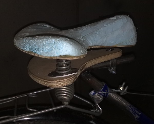

Laitoin jousituksen SH21:n istuimeen ja tietenkin vanerista:
05012013 SH21.jpg (92.27 KiB) Katsottu 6879 kertaa
Istuimen muoto veistetty polystyreeniin:
05012013 istuin 1.jpg (58.07 KiB) Katsottu 6879 kertaa

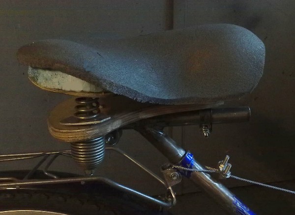

Välissä joogamattoa
05012013 istuin 3.jpg (59.45 KiB) Katsottu 6879 kertaa

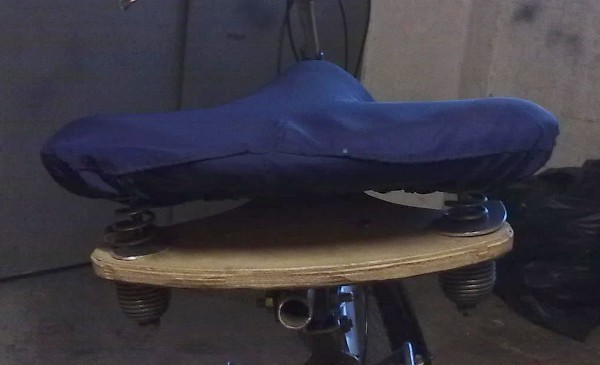

ja päällä kangas. Jouset otin vanhasta istuimesta:
05012013 istuin 2.jpg (40.72 KiB) Katsottu 6879 kertaa
Sillä on nyt paljon mukavampi ajella talven moukkuisilla teillä.

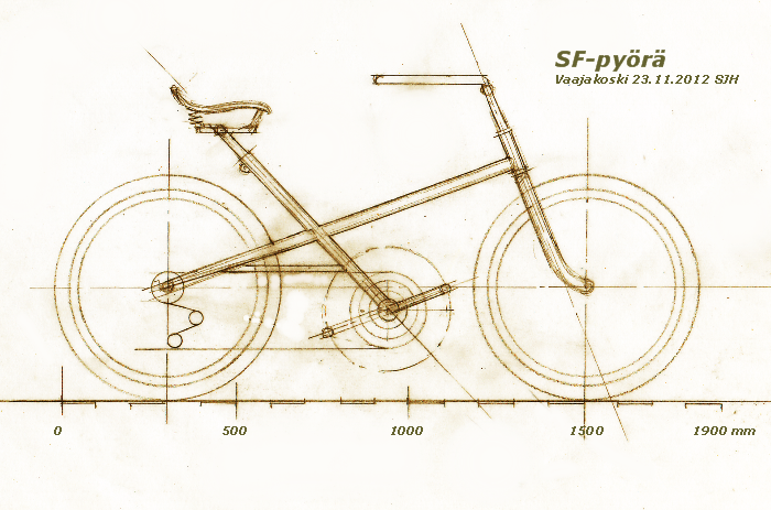

Mäkien nousuissa minusta ei tämä CF-pyörä ole oikeastaan kovinkaan hyvä. Hävinnee pystypyörälle, kun siinä voi enemmän käyttää polkemiseen omaa painoaan. :roll:
Sinulta puuttuu istuimesta se takaspoileri, joka piirsit muttet toteuttanut. Sitä vasten pystyy työntämään ylämäessä.
Re: SH21
Hyvä huomio, tällainenhan on kaikissa kaupallisissa vähänkään enempi CF-tyyppisissä pyörissä:
Omassa Elctrassanihan ei tuollaista ole, se tosin ei ole edes noin CF, mutta kuitenkin olen kallistanut penkkiä vähän enempi eteenpäin kuin tässä myyntikuvassa:
Käytössä penkki on kankkujen kohdalta vähän painunut joten pieni tuki alkaa takaa löytymään...
