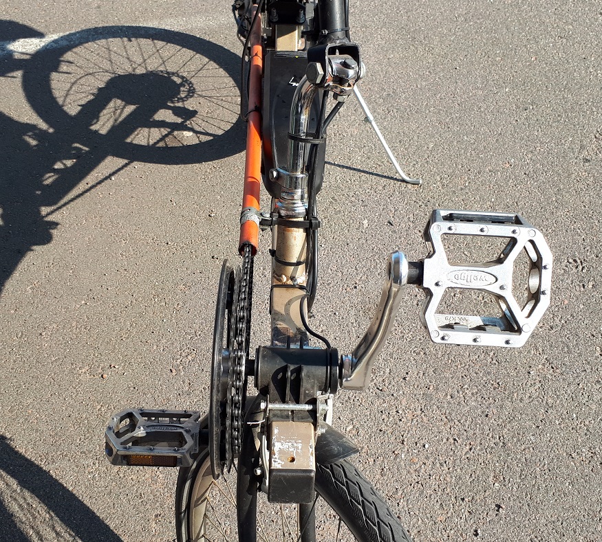

Tuosta vetopuolen rullasta:
Tämä on siis WISIL:n Warrenin NoCom:sta... huomaa että paluupuolen ketju on nostettu niin ylös kuin mahdollista ja vain pieni pätkä putkea.

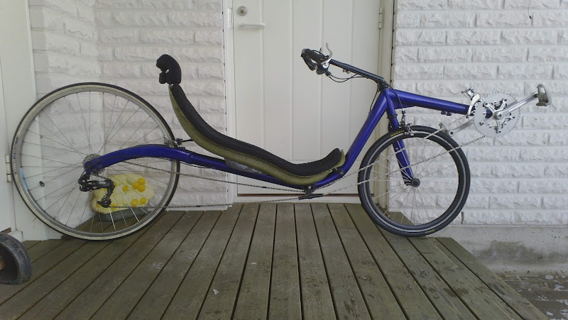

Tässä mun lowracer nykykunnossa:
Tuossa on Optiman rulla ja alkuperäinen rullan pidin ja paluupuolen putken pätkä. Tarkoitus on ollu pari vuotta jo modata tuota. Lisää höpinää YesCom puolella...

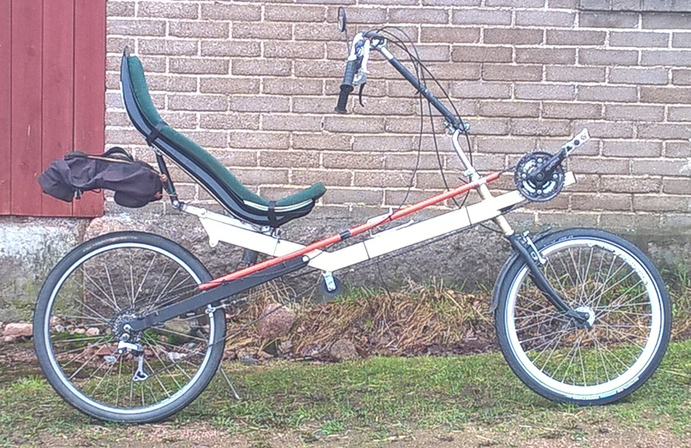

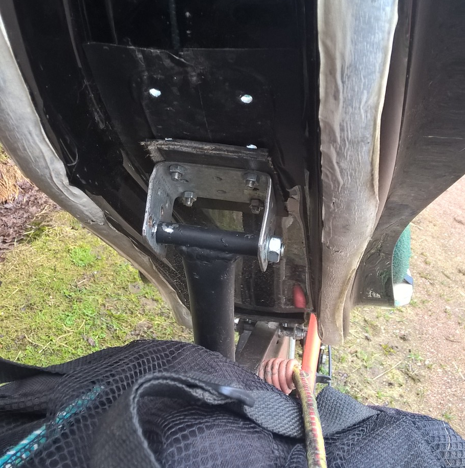

Tässä pari tuoretta kuvaa. Penkissä alkaa olla reikiä kuin tahkojuustossa, kun sitä on kokeiltu kolmessa pyörässä. Kiinnityslapun ja penkin välissä on pala roiskeläppää, ruuvit M5. Tuntuu tarpeeksi vahvalta, ainakaan ylimääräisiä ritinöitä ei penkistä kuulu.
Re: Feenix (Bonzo) (MWB 26-24)
Jarcco kirjoitti:
Mä mietin myös kolmansia reikiä poratessa, että miksen ole tehnyt penkin kiinnikkeitä ruuvin reikien osalta samanlaisiksi, niin selviäisi vain yksillä rei'illä penkissä :?

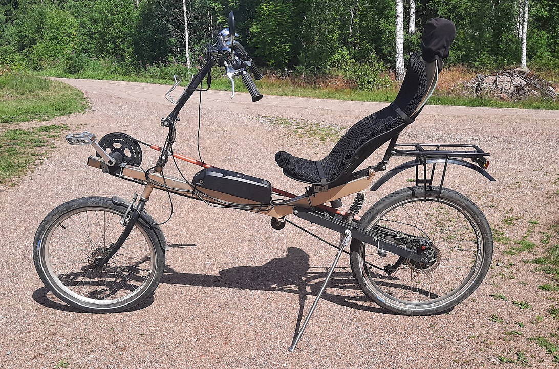

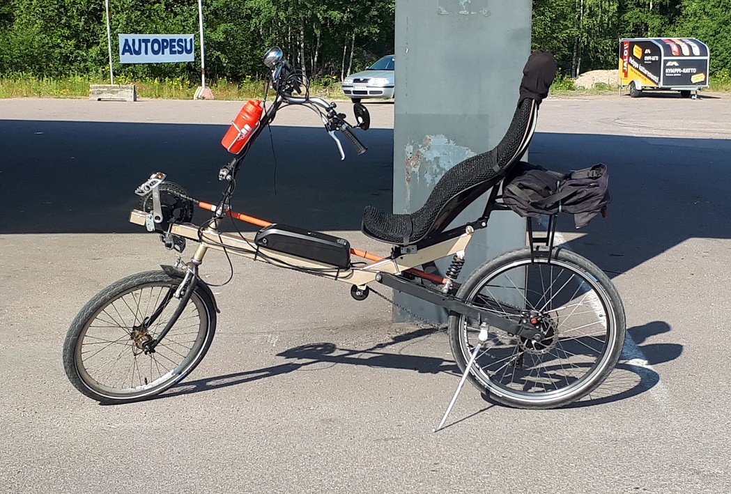

Tämä laite loi taas nahkansa uudestaan, nyt muuttui sähköpyöräksi. Yose Powerin kamat 26" takamoottorilla ja 12,5 Ah/450Wh akulla on jo asennettu, ajelemaan en ole ehtinyt muutamaa kilsaa enempää. Mukava yllätys oli että johdot olivat riittävän pitkiä - noita olisi kelju käydä jatkamaan. 350 W teho tuntuu varsin riittävältä, kun mäet täällä ei ole isoja. Tavarapyörään ehkä isompi mylly olisi poikaa. Poljinanturikin toimii, tämä simppeli versio tunnistaa pyörimisliikkeen eli ei lähde ihan paikaltaan avustamaan.
Asennuksessa huomioitavaa oli että navan "olkapää" leveys oli mielestäni noin 140 mm eikä 135 mm kuten väittävät. Avid BB7 jarrun säätömutterin ja navan väliin jäi vain milli rakoa. Poljinanturi vaatii sen verran tilaa että keskiölaakeri piti vaihtaa pitempään 122 milliseen. Muuten asennus oli suoraviivaista. Kaiken kaikkiaan kitti on päällisin puolin kohtuullista laatua, hinta huomioiden. Kestävyyden sitten aika näyttää.

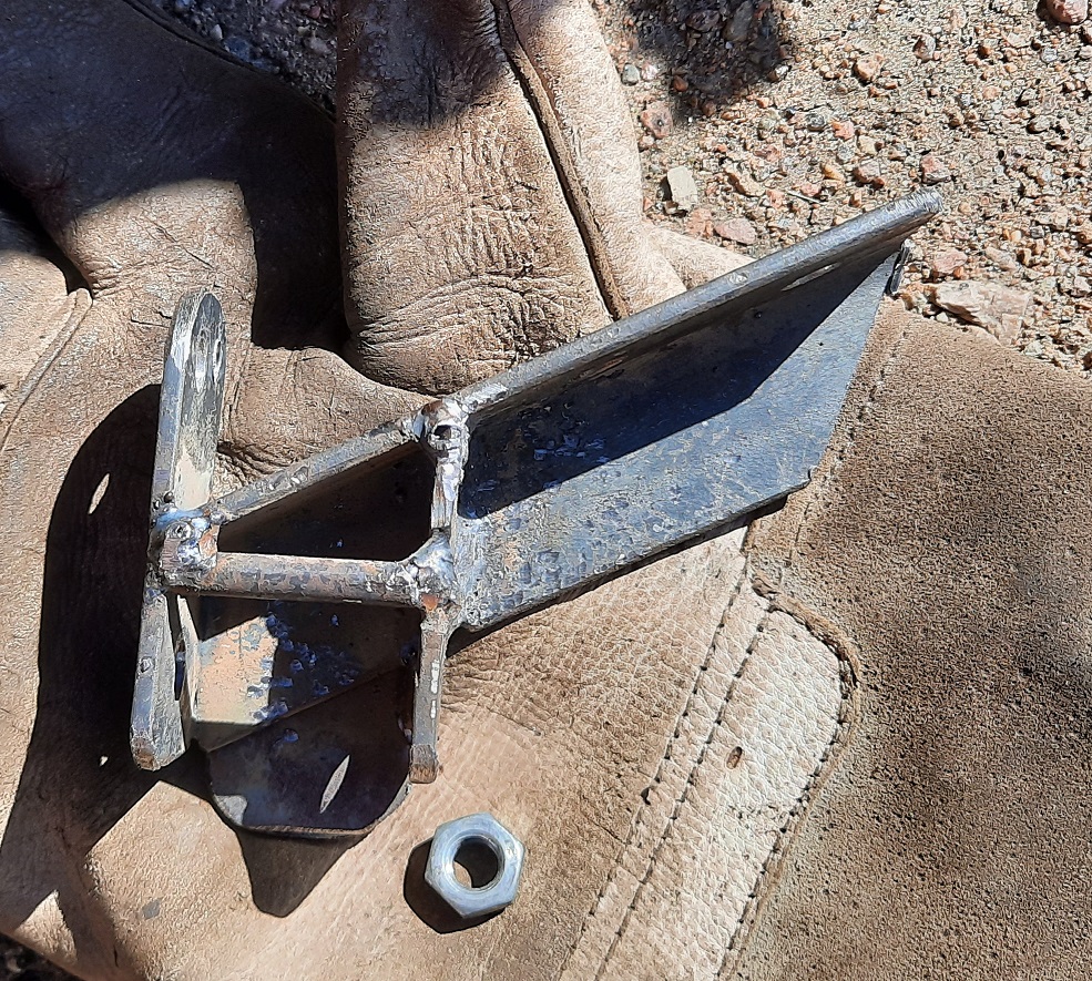

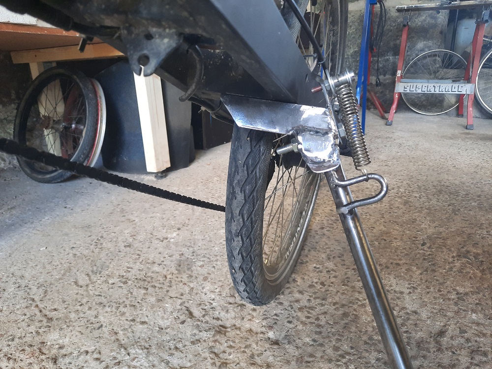

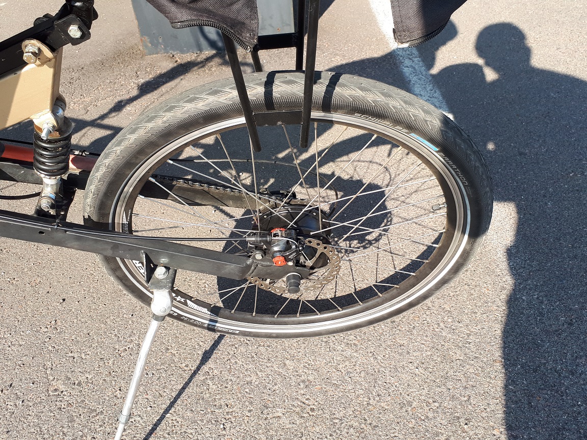

Vanha alumiininen jalka petti, pyörä kumoon ja peili rikki :roll:
Sopivaa valmista ei löytynyt, piti tehdä itse.
Kaunis ja johdonmukainen rakenne. :D
Lievää overkilliä tuossa on materiaalinpaksuuksina, mutta kotipajan materiaalit ja tuotantomenetelmät johtavat siihen lähes väkisin. :?
Hieno suoritus. :D
Jäin tuota materiaali- ja painoasiaa miettiessäni pohtimaan, miten sivujalan rakenteesta saisi kevyemmän.
Sivujalan kaksi funktiota ovat pystyssä pito ja myös pyörän estäminen rullaamasta. Jos pyörän jarrut olisivat lukossa, kun jalka on ulkona, riittäisi jalaksi pelkkä pönkä, joka voisi olla hyvinkin kevyttä ainetta, vaikka muoviputkea. Jarrun päälle kytkeminen pitäisi olla jalan ominaisus, jotta käyttö ei tuosta monimutkaistuisi... Jään pohtimaan tätä. :?
Viestit: 2124
Sähköistyksestä on sekin "ilo", ettei painolla tunnu enää olevan niin paljon väliä. Kulmarauta on kokoa 30x30x3, latat 3x30 ja itse jalka 16x1 putkea. Ainakaan putkessa ei ole yhtään liikaa materiaalia.
Jarcco kirjoitti:
Joo, ei se ulokejalkana voikaan olla ohuempaa, ainakaan noin pitkänä, mutta niveltukena –jollainen jalka voisi olla, jos jarrut olisivat varmasti päällä, kun pyörä on jalallaan– tuossa kestäisi vallan hyvin 16 mm sähköputkikin, tai melkein mehupillikin. ;)
Jarcco kirjoitti:
Täytyy pohtia, voisiko seisontatuen ja turvaviirin toiminnot yhdistää. 8)
Kaksi pyörässä täysin tarpeetonta lisävarustetta onkin hyvä yhdistää - silloin niitä on enää yksi :mrgreen:
Jalkahan toimii jarruna jos se sattuu nojaamaan vaikka takarenkaaseen.. :x
Tein keväällä samanmoisen jalan, mutta se menikin pojan mopediin. Siinä tosin ei ollu jarruominaisuutta.

E-Nix (MWB 26-24)
Jarcco kirjoitti:
Joo. yhtä tarpeeton kuin sisävessa. :? tai selkänoja fillarissa :D Kun kerran tottuu mukavuuksiin, ei osaa enää ilman olla.

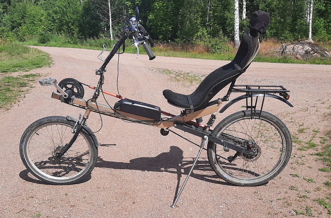

Re: E-Nix (MWB 26-24)
En muista mitä kaikkea tähän ketjuun on pyörästä tullut kirjoiteltua enkä jaksa tarkistaa, mutta tässä kokemuksia kun sähkö avulla on ajeltu 2200 km.
  • Ajoergonomia on vuosien mittaan saatu aika kohdalleen. Penkki saisi olla 5 cm alempana, että pysähtyessä olisi tukevammin jalka maassa. Sähköistys on toiminut kuten pitääkin, akulla pääsee säästämällä jopa 80 km. Jousitus on ehdoton, mutta iskari on parhaat päivänsä nähnyt, jos niitä on ollutkaan.
  • Kehitettävää toki löytyy aina. Painoa ja kokoa on liikaa, kuljettaminen vaatii peräkärrin tai pakettiauton. Tälläinen on erittäin vaikea tehdä kokoon taittuvaksi. Etujousitus 20" kiekolla paremman takaiskarin kera olisi iso parannus.
    Siinä oikeastaan kaikki mitä tulee mieleen. Omaan käyttöön varmaan sopivin pyörä tällä hetkellä. Toki on muitakin pyöriä ajossa, jotka on parempia jollain osa-alueella, kuten talvella.
