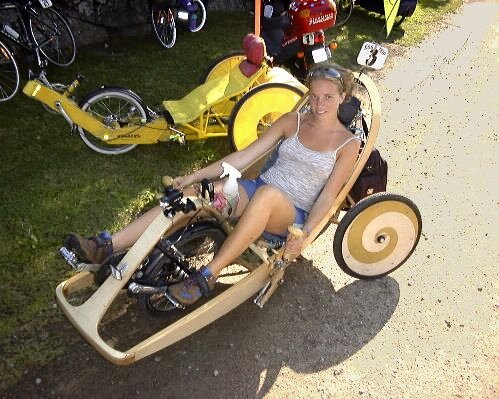

Tein puurakenteisia nojakkeja niin kauan kuin sain vihjeen, että kansalaisopistolla pääsee hitsaamaan.
Jouta-mallisen deltan tekemisestä minun mielestä kannattaa luopua heti kättelyssä. Se on osoittautunut sekä tehdas- että kotitekoisena vaaralliseksi suuremmissa nopeuksissa. SH2:han on sellainen:
ZIPHY 3.jpg (65.11 KiB) Katsottu 4882 kertaa
Jos nyt ryhtyisin tekemään puurakenteista trikeä, kokeilisin etupäästään Cruzbike-tyyppistä delttaa. Siitä saisi lyhyen ja taakse saisi tilavan tavarasäilön.
Niin, se olisi rakenteeltaan tuon kuvan taustalla olevan Eskon Hipparionin tapainen paitsi, että ohjausakseli olisi normaalipaikallaan etupyörän yläpuolella.
