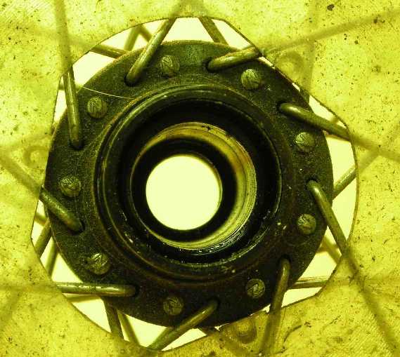

SItten huono uutinen: tutkin entistä tarkemmin etu- ja takapyörän napoja, ja huomasin, että reikä ei olekaan koko matkan 19-millinen, niinkuin ensin luulin. Läpimitta onkin keskellä vain 14-15mm. Eli kaavailemani yksinkertainen ratkaisu, 19mm:n läpimenevä tanko akseliksi, ei onnistukaan. Joutuukohan tässä etsiskelemään metallityöfirmaa, jossa tehtäisiin ne AtomicZombien napakopiot teräksestä? Vai voisiko reiät porata läpi - 19-millisiksi?

Hanki maitokärryn 26" pyörät, tai hevoskärryn.
Kestää ja saa tarpeeksi vahvat akselit vapauksia rakenteluun, painoa tietenkin tulee vähän lisää,mutta kestää kuormaa vaikka 300kg
vesa
Re: Napa ja sen akseli
Mulla on muuten "jemmassa" ns." vanhojen hyvien aikojen" käyttämättömiä napoja muutamia - niissä on vakiolevyinen se rööri. Ovat muuten myös terästä joten niihin saa hitsattuakin vaikka mitä.
vetu kirjoitti:
Hyvä että joku muisti, itseltäni pääsi jo nuo hevoskärryn pyörät unohtuun. Eivät ole edes kohtuuttoman kalliita, 180e/pari kumeineen. Tällaisiin olen joskus laakereita vaihdellut:
http://www.nic.fi/~shtky/tuotteet/1506a.htm
Niissä oli navassa tavalliset urakuulalaakerit 20mm reiällä. Reiässä on putkiholkki jossa 10mm reikä kärryyn kiinnitystä varten. Tuon kun poistaa niin saa 20mm akselin. Kumit on polkupyöristä tuttua 622 kokoa.
