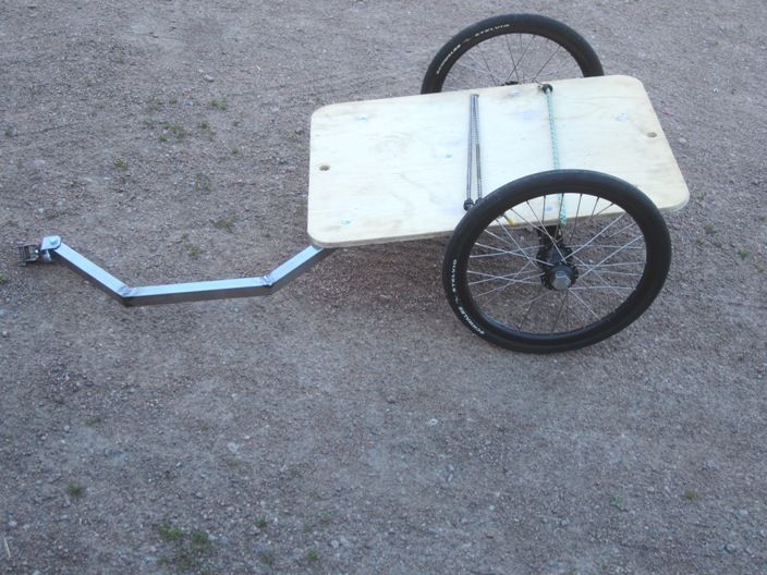

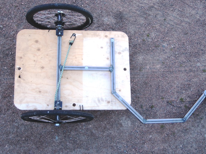

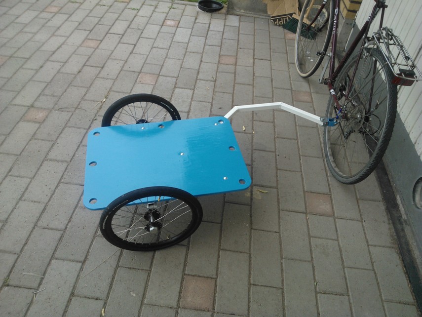

Tämmöinen siitä sitten tuli. Ihan mukavasti tuntuu toimivan. Otin kuvia tuossa iltahämärässä Lumia 900:lla. Ei valo oikeen riittänyt, jäivät hämäriksi.

Näppärän näkönen kärry ja hyvä väri niin erottuu...
Re: 2-pyöräinen peräkärry

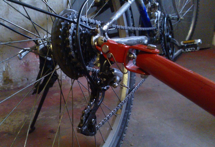

Mikäs sinulla oli ideana panna vetoaisa oikealle puolelle. Tavallisesti se on vasemmalla. Ota vielä lähikuva kiinnityksestä.
Haa, minä oikein odotin huomaako kukaan, että se on oikealla puolella. :mrgreen:
Olisihan sen sen takia luontevampi olla vasemmalla puolella, kun takavaihtaja on oikealla puolella ja se vaikeuttaa aisan lukitusta.
Alunperin vetoaisan oli tarkoitus olla vasemmalla puolella, mutta kesken tekemisen käänsin kärryn ylösalaisin, jotta saisin lavaa leveämmäksi. Siinä vaiheessa en hoksannut, että vetoaisa tuleekin silloin oikealle puolelle.
Periaatteessa lavan rakenne sallii vetoaisan vaihtamisen puolelta toiselle, mutta tässä tapauksessa joudun tekemään vetoaisan siirrettävän jatkeen uudestaan pitemmäksi jotta se onnistuisi.

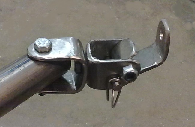

Oli jo tuolla aiemmin lähikuva kiinnityksestä:
02012013 kytkentä 1.jpg (54.08 KiB) Katsottu 5632 kertaa
Kyllä minä tuon kuvan jo olen nähnyt, mutta kiinnostaisi, miten tuo soveltuu oikealle puolella ja tuleeko siitä ahtaita paikkoja tai muita ongelmia.

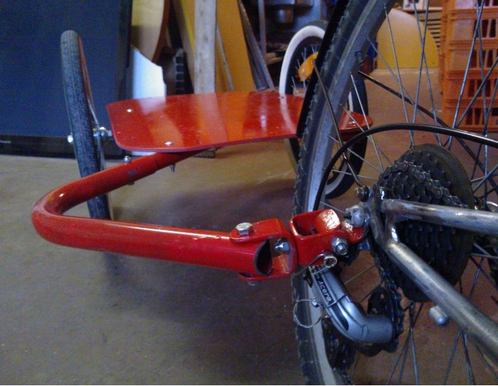

Kyllä jouduin aika tavalla muokkaamaan taka-akseliin kiinnitettävää sovituskappaletta ennenkuin sain sen sijoitettua niin, ettei se ottaisi kiinni takavaihtajaan. Vaikeutta lisäsi takakiekon pikalukitus, jonka vastamutteria jouduin leikkaamaan matalammaksi.
Kyllä vasemmallakin puolella joutuu sovitusta justeeraan jos taka-akseliin on kiinnitetty seisontatuki.
Peräkärry 3.jpg (116.78 KiB) Katsottu 5615 kertaa
Peräkärry 4.jpg (113.41 KiB) Katsottu 5615 kertaa

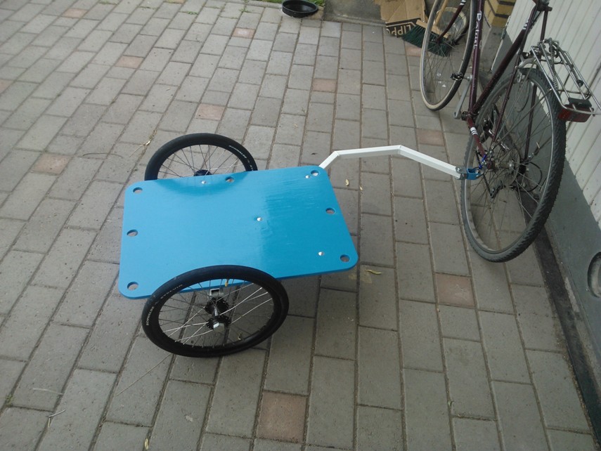

Kun lomalla pääosin satoi, oli aikaa puuhastella kärrin kimpussa. Toimintakuntoon sen sainkin, mutta maalaukset jää odottamaan parempaa aikaa kuten tapana on ollut.
Mitoiltaan vastaa muuten Carry Freedomin isompaa, mutta kavensin raidevälin 600 milliin että mahtuu 70 cm ovesta.

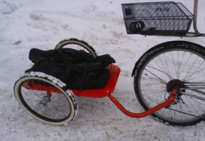

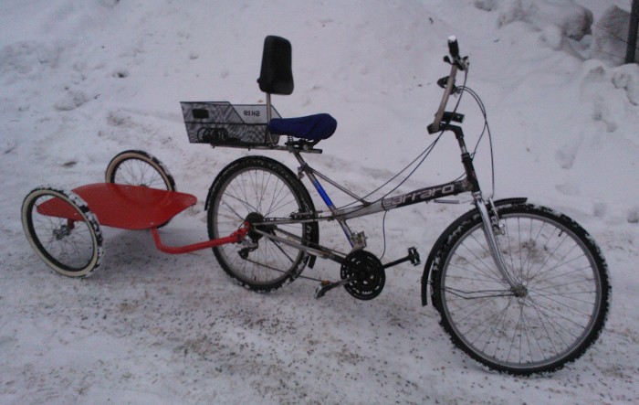

Kärri maalattuna
Valmis kärri
Valmis kärri
