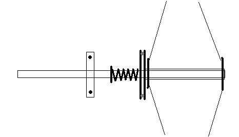

Itse rakentaisin vedon vasemmalle puolelle, korin ulkopuolelle. Vasen takarengas akselin päähän kuten higracerissani ja sama akseli selkänojan takana oikealle takapyörälle ja siihen pyörä kiinni liitetiedoston mukaisella jousikuormitteisella kitkalukolla. Siinä vasemmalta renkaalta tulevan akselin päälle on laitettu paksumpi putki johon on hitsattu pinnalaipat kiinni. Akselissa ja "navassa" on "kitkalevyt" joiden välissä on kuulia ja koloja niille. Pakettia painetaan kasaan jäykällä jousella jolloin käännöksissä lukko päästää renkaat pyörimään eri tahtia mutta suoraan ajaessa pyörä on kaksipyörävetoinen. Laaerointi pyörään on jousen vasemmalla puolella.
Toki sama rakenne jossa kuulien tilalla on hammastus mahdollistaisi vipukäyttöisen lukon, jolloin normaaliajossa olisi lukko auki ja tiukan paikan tullen sen voisi vivulla lukita.

Ok, ihan hienoja ajatuksia kaksvetosen toteuttamiseksi, itte oon pähkäilly jotain saman tapasta - vivusta tarpeen vaatiessa toinenkin pyörävetämään. En ihan ymmärtäny mikä tuossa kuulaversiossa aiheuttaa sen ett kurvissa se ei vedä ? Ja mites toiseen suuntaan kurvatessa ?

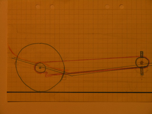

Runkoa sivulta päin hahmottelin näin
Runko seurailis penkinlinjaa. Mutta vääntääkö ketjuvoimat tuon rungon poikki, ilman lisätukia ? Runko materiaaliksi edelleen suunnitteilla 30301,5mm teräsputki.
Se on kitkalukko, toimii kuin jäykkä akseli kunnes renkaiden välillä on riittävän iso voimaero jolloin päästää toisen renkaan pyörimään eri nopeutta kuin varsinainen vetopyörä.
Kai tähän tulee jo joku korirakenne runkoa jäykistämään?
Viestit: 17996
Re: kehitysversio kolmipyörä 2
Kori olis tarkotus tehdä, tukeeko se mitään on sitten toinen juttu.

Penkin kulma on sulla hurjan loiva, pystyykö tuolla ajamaan? Ainakin näkeminen jää heikoksi.
Kaksipyöräveto kannattaisi minusta myös tehdä joko kytkettävä tai sitten vapaakytkimillä joksi käyvät esim. BMX-pyörien vetorattaat. Jukan esittämää kitkalukkoa vähän epäilen että ajovastukset lisääntyy havaittavasti aina lukon luistaessa kaarreajossa.
Runkoon voisi vielä pientä tukiaista harkita.

Jarcco kirjoitti:
Joo, se voi olla. Muutenkin oikealla kireydelle säätö haastavaa, pitäisi mutkissa löysätä riittävän kevyesti, mutta pitää tiukasti äkäisessäkin polkaisussa :roll:
Viestit: 17996
Jarcco kirjoitti:
Joo, se on "Suomen loivin" 8) kesän oon tuossa asennossa ajanu ja tykänny. Eteenpäin näkyvyys - miusta näkyy riittävästi.
Minkälaiset nuo BMX-vetorattaat on ?
