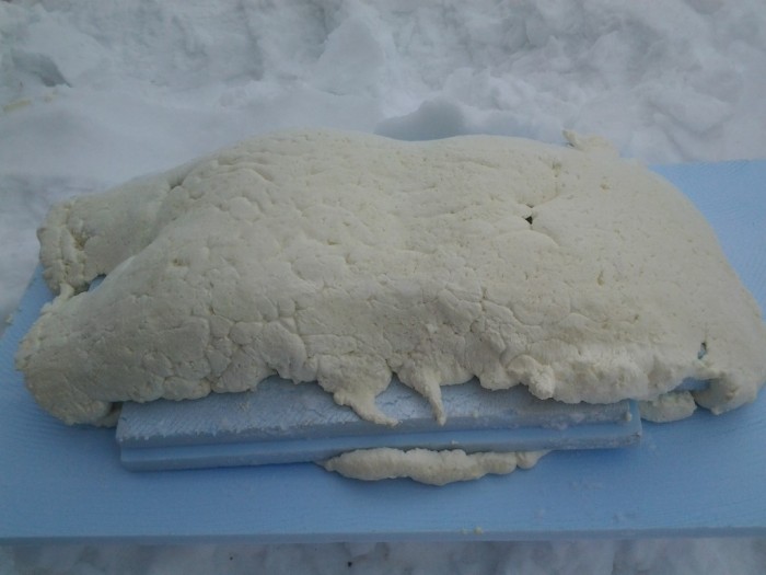

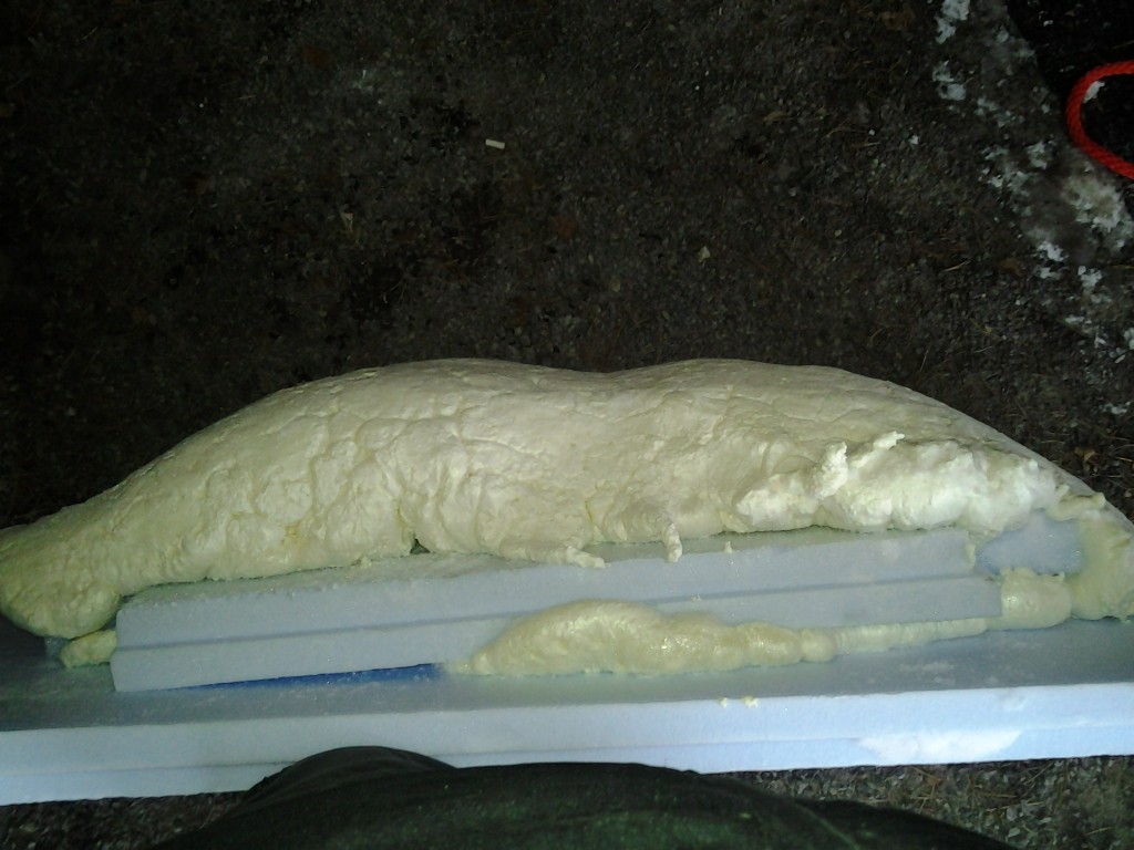

aika hyvin onnistui uretaani ei kyllä kylmänä oikein paljon laajene mutta ei se sulattanut muottiakaan mitä pelkäsin
taidan tehdä vielä nakumuotin johon uretaanit pintaan ja lastalla painella sen muottiin ja sit vasta jäykistelevy päälle
nakuna muutenkin tulee tarkempi muotti josta sitten saa hiottua pehmusteen verran pois

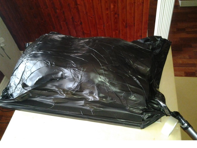

kokeilin vakumoida muotin siis kastelin pahvinpalan se muotin päälle ja isoon jätesäkkiin josta imurilla ilmat pois
aika tiukkaan vetäs pahvin muottiin tiedä sitten kuinka lujaan se lasikuitumatto pitää vetää :roll:
