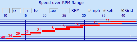

Ja uutta pakan laajennusta pukkaa Absolute Black:lta... ja kuten tapana niin 10-pakkaan:
Tässä välitykset 28-32-36-40, hyvää on myös että voipi hankkia halavan SRAM PG1050 pakan tai vaikka kaksi ja rakentaa niistä just itselleen sopivan setin, kuten tuo aikaisemmin haaveilemani jossa 15&17 piikkiset vaihtuis 16 piikkiseen ja yläpää sitten tällä nipulla. Välityksinä se tarkoittaisi 34-piikkisellä etulehdellä 29er kiekossa:

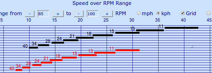

Jos verrataan:
mhelander kirjoitti:
General Lee vaihtaisi neljä suurinta ratasta kahden nippuina 25-29-34-40 ja kun laitetaan 11-36 pakkaan niin saadaan:
No kyllä tämä General Lee jotenkin näyttää tasapainoisemmalta kun se tehdään 10-vaihteisesta 11-23 maantiepakasta jättämällä pois 13-15-17-19-23 kuten yllä. Olisi ehkä kustannustehokkain lopulta koska tämmönen pakka löytyy valmiiksi.

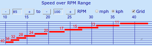

Ei kehtaa 9-vaihteista vielä alkaa päivittämään ja muuten olen tykänny tuosta 11-34 9-pakasta (11,13,15,17,20,23,26,30,34) verrattuna 11-32 pakkaan (11,12,14,16,18,21,24,28,32). Noista molemmista kun poraa niitit veks, tilaa Hope T-Rex 40t rattaan:
ja järjestelee pakan seuraavasti:
  • 11,13,15 11-34 pakasta
  • 18,21,24,28 11-32 pakasta, ja
  • 34 11-34 pakasta, pohjalle
  • 40-piikkinen Hope T-Rex (SRAM).
Lopputulos on tämmönen:
Tämä 40-piikkinen on tarkoitettu SRAM:n 11-36 10-pakoille SRAM PG1030, PG1050 ja PG1070. Kokeillaan miten pelittää 9-vaihteisena ja jos tulee susi niin joskus maasturi päivittynee 10-vaihteiseksi kuitenkin kun vaihtajatkin on sille alunperin sopivia.
