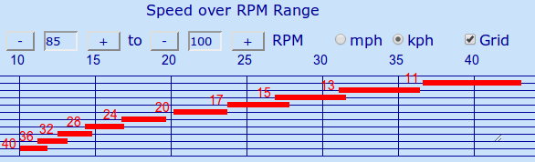

Ei kehtaa 9-vaihteista vielä alkaa päivittämään ja muuten olen tykänny tuosta 11-34 9-pakasta (11,13,15,17,20,23,26,30,34) verrattuna 11-32 pakkaan (11,12,14,16,18,21,24,28,32). Noista molemmista kun poraa niitit veks, tilaa Hope T-Rex 40t rattaan:
ja järjestelee pakan seuraavasti:
  • 11,13,15 11-34 pakasta
  • 18,21,24,28 11-32 pakasta, ja
  • 34 11-34 pakasta, pohjalle
  • 40-piikkinen Hope T-Rex (SRAM).
Lopputulos on tämmönen:
Tämä 40-piikkinen on tarkoitettu SRAM:n 11-36 10-pakoille SRAM PG1030, PG1050 ja PG1070. Kokeillaan miten pelittää 9-vaihteisena ja jos tulee susi niin joskus maasturi päivittynee 10-vaihteiseksi kuitenkin kun vaihtajatkin on sille alunperin sopivia.

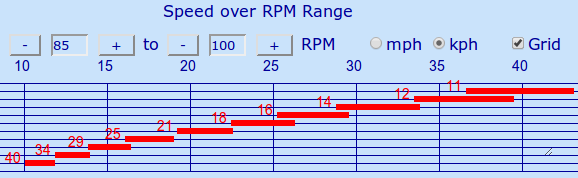

No nyt taisi löytyä aika asiallinen jatkumo nykyiselle 9-vaihteiselle 11-40 pakalle:
Kyseessä on Response Ranger pakka joka on kevyt, siinä on hieman parempana mun tuunaamat välitykset ja saa sellaisenaan ilman värkkäämistä.
Joku on oikein ostanut ja testannut mokomaa Weight Weenies sivustolla.
Hintaa mokomalla on jotain 250-300 $ mutta vaikea löytää varsinaista kauppiasta...
Lisää infoa Singletrack:stä ja MTBR:stä.
Tuosta painosta jotta mun nykyinen PG970 9-vaihteinen 11-34 pakka painaa 340g josta on otettu yksi pienempi lehti pois ja laitettu tilalla Hope T-Rex 40 joka painaa 74g eli pakan paino on noin 400g. Siihen vielä 2.5x 10-ketju joka on jokusen kymmenen gramman kevyempi per kipale niin taas pikkurahalla saa painoa pois :?.

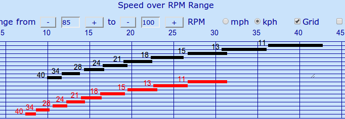

Aika vähän päivittää tännekin tilannetta, uuteen evo-maasturiin siirsin kaikki osat proto-maasturista ja siihenhän tuli noin vuosi sitten hankittua tuo 11-40 pakka ja liipasin mallia M9000 sekä ZEE-vaihtaja joka pelitti hyvin sekä SRAM 9-vaihteisen liipasinkahvan jatkona että näin 11-vaihteisessa.
Kuitenkin mäkien nousut, etenkin 6h PaksukumiPolokasussa Kempeleen köykkyrissä, on vähän nippa-nappa että ylös pääsee. Samoin kalliista M9000-pakasta kului 11-13-15 hampaiset niin ettei uusi ketju pysynyt päällä joten muutoksia piti tehdä.
Hommasin sitten On-One:n 45-piikkisen pakan pohjalle, rakentelin ultimaatti pakan käyttämällä isoimmat rattaat M9000 -pakasta, 11-13-15 rattaat uudesta M8000-pakasta ja 17-19 piikkiset vaihtui On-One:n mukana tulleeseen 18-piikkiseen. Kun tahtoo myös vauhtipäähän lisää niin samalla kampiin vaihtui 34-piikkinen jo vähän kulunut 36-piikkiseksi.
Näillä välityksillä sitten mennään vaativammat maastot, tältä se näyttää:
