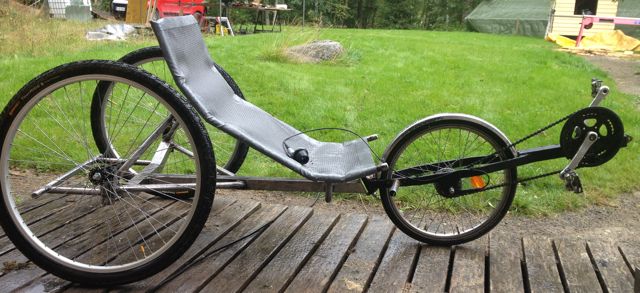

Juu, toimii se. Minulla oli aikanaan hyvinkin löysä riippumattopenkki, jonka selän puolen putket eivät olleet edes ylhäältä kiinni toisissaan. Nojaamalla selkänojaan siihen tuli kuoppa, joka piti sivusuunnan tukevasti paikoillaan.
Onkohan tuossa eemelin istuimessa tuo ristiselän kohdan poikkiputki liian ylhäällä. Minusta siinä pitäisi olla kaari, ettei selkä paina suoraan putkeen.
eemeli
Viestit: 1122
Liittynyt: 03 Elo 2007, 22:36
Paikkakunta: Hämeenlinna
Re: "python" kopio...
Viesti Kirjoittaja eemeli »
Se on vain aputuki hitsausta varten. Kuin myös edessä oleva samanlainen tuki...
Muoks. Tarviikohan tuon aputuen paikalle laittaa tuki? Vai kestääköhän ilman?

eemeli kirjoitti:
Koita, älä maalaa ennenkä oot koe istunut. jos saumat on jämptit niin uskoisin että se kestää.
ja jos ei niin se todennäköisesti vaan aikaa myöten taipuu suppuun...
Muistaakseni nuo on yleensä tehty 3 poikki tangolla mutta selkänojan ylin on ollut ylempänä jollain keskiväli on ollut isompi kuin mitä tuossa sinulla.
mutta jori varmasti kertoo tahdin :D
Mustasudenkorento kirjoitti:
Ei tuohon mitään erityistä pysty sanomaan. Jos alapuolella ei ole esteitä ja takapuoli sopivan leveä sivutukiin nähden, ei kankaan pingotusvoima sivuputkille ole kummoinenkaan. Ukko vain istuu tiukemmassa siellä välissä. Jos haluaa pinkeämmän pinnan, sitten täytyy olla jämäkkä tuki, etteivät sivuputket taivu.

En mä noista hitsauksista tiedä. Mä olen enemmän tottunut hitsaamaan 4,0 puikolla pikkasen paksumpaa rautaa. Muutaman kerran aikaisemmin lankakoneella koittanut räkiä. Aika uusi kone niin ei ole ehtinyt treenaamaan.
Sain nyt kuitenkin hitsattua saumat umpeen. Pikkasen tais penkki vetää kieroon tai sitten se oli alunperinkin kierossa.Tiedä näistä. Yritin kyllä hitsata pikkuhiljaa.Yllättävän paljon hommaa vielä. Aina ilmestyy jotakin pienta ja saumatkin pitäisi viimeistellä. Hiominen ei vain kovin inspiroivaa hommaa.
Aattelin huomenna käydä paikallisessa " pressu tehtaas" näyttämässä tuota runkoa. Josko ne siellä saisi tehtyä päällisen tuohon penkiin. Kyllä tästä vielä pyörä syntyy :D ...

Eka koeajo suoritettu :D . Mukavan tuntuinen vaikka vain mökkitiellä testailin... Sen verran sain kuitenkin vauhtia, että välitykset loppui kesken, n. 30km/h:ssa. Ehkä joutuu itsellekkin tekemään samanlaisen kaupunkipyöräksi...

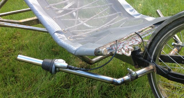

mulla oli tuo verkkopenkin teko mielessä kans. puuttuu vaan se verkko. Kangasta kokeilin, siitä tuli liian löysä.
hong kongis olis ollu puutarhatuoli josta olis saanu suoraan, mutta vähän liian kallis tohon tarkotukseen.

jupet kirjoitti:
hieno peli.
penkin runko
Ei tuokaan verkko halpa ollut, 60€. Varmaan olisi saanut halvemmalle, jos olisi itse tehnyt pressusta/kankaasta mallin. Nyt vein vain rungon liikkeeseen ja sanoin, että tehkää tuohon verkko päälle...
Ohjaustangot vielä laitoin. Nyt tämä pyörä lähtee "tilaajalle". Saa sitten itse viimeistellä ja maalata. Toivottavasti saadaan yksi uusi innokas nojapyöräilijä...

Moi Eemeli
Tuntuiko verkkopenkki ok:lta?
Mittasitko painoa?
Ja ennen kaikkea, missä teetit?
Mä oon miettinyt jo tovin penkin vaihtoa, ja nyt siitä
1 kiinnitysnipsu on vielä lauennut.......
Mä ehdin jo kokeilla "pakkausteippiversiota".....
kevythän tuo oli, mutta jos vähän tukevampi kuiteskin.
Ja hiostikin aika messevästi.....
