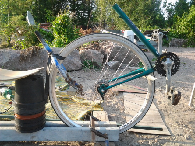

Re: kääntyväkeskiöistä yrittämään
2013-07-13 20.08.10.jpg (212 KiB) Katsottu 4313 kertaa
sommitelmaa.
Haarukan taivutus on tietyst yks mahollisuus

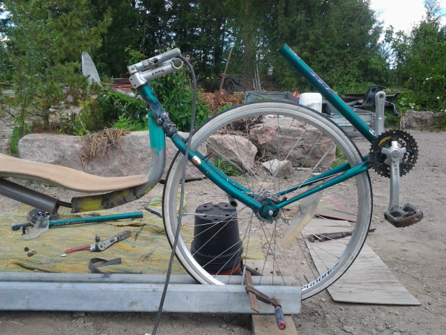

2013-07-14 11.48.50.jpg (192 KiB) Katsottu 4290 kertaa
väänsin ohjeen mukaan haarukan ja nyt se näyttää miusta aika hyvältä eikä semmoselta sätökseltä jos oisin tehny "omastapäästä"
Jättö n. 50 mm ohjausjulma n. 55 astetta ehkä kuvassa vähän alle.
Hee, nyt näyttää hyvältä. Yläputki vielä tuohon siteeksi, niin pääset koeajamaan ja sitten kirjoittamaan koajoraporttia, jota nyt tuon muutoksen jälkeen kuumeisesti odotan. :P
ED: Puuttuuhan sieltä takaakin jotain ja alta näkyy vielä olevan poikki. :shock:

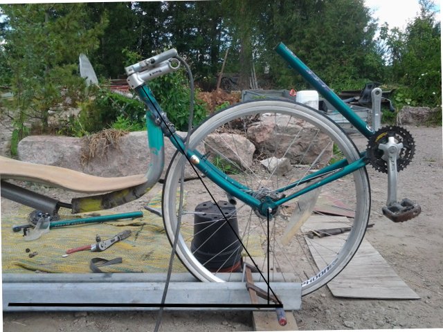

ED2:
Kuvan perusteella mittasin jätöksi 66 mm ja ohjauskulmaksi 57 astetta haarukan offsetti oli 135.
Viestit: 17986
