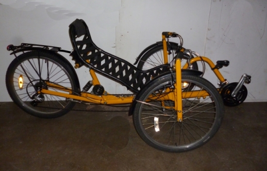

SH23 alkaa olla valmis:
SH23 25.2.2014.1.jpg (142.09 KiB) Katsottu 4976 kertaa
Re: SH23
Nää on nykyisellään niin ammattimaisen komeita ilmestyksiä. Onneksi olkoon.
Joko olet ajellut kokeita? Uudesta penkkimallista olisin halukas näkemään yksityiskohtakuvia. Lähinnä kiinnostaa, miten hihna kiinnittyy putkeen. Samoin kiinnostaa yksityiskohta takajousen alapään asennuksista. Tästä kuvasta näyttää epäsymmetriseltä.

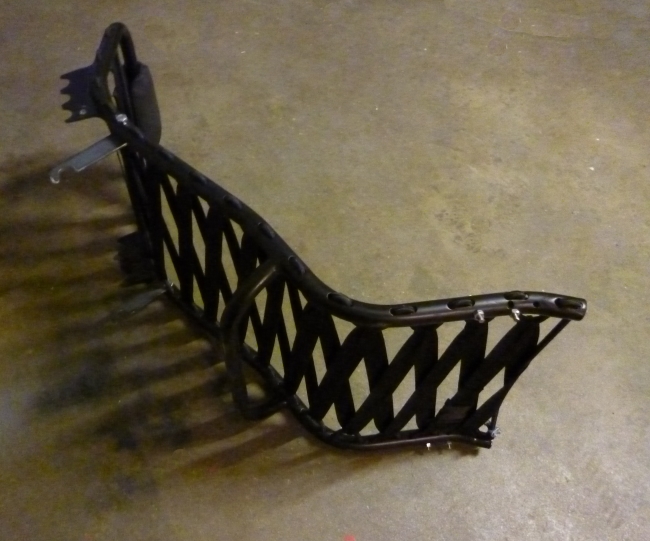

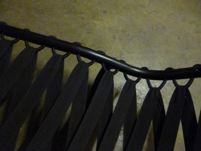

Kuvia penkistä:
Istuin 2014.jpg (229.53 KiB) Katsottu 4900 kertaa
Istuindetalji 2014.jpg (204.35 KiB) Katsottu 4900 kertaa
Reunaputkissa on reijät 8 mm:n kumiköydelle. Olen käyttänyt tätä istuinta sekä SH23:ssä että SH24:ssä. Siksi kahdenlaiset yläkiinnitykset.

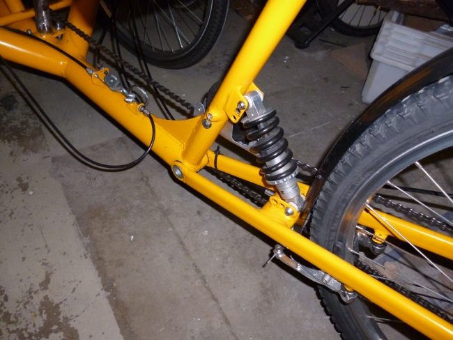

Takapään jousitus:
SH23 takajousitus.jpg (261.54 KiB) Katsottu 4900 kertaa
Ei ole epäsymmetrinen. Kuvassa näkyy myös rakenne, jolla etupyörien jarrutus tapahtuu yhdestä vivusta.
Tämä on hieno keksintö! Itsekkin miettinyt putkikehikkoisen remmipenkin tekemistä, mutta ollut vähän hukassa miten remmit saa pysymään paikoillaan. Jos kumiköydet korvaa tavallisella köydellä niin penkkiin saa jämäkyyttä mikä "kuulemma" on joskus ongelma kovaa polkiessa.

Hienolta näyttää, en tosiaan hoksannutkaan heti että sakari vaihtanut puun metalliin penkin rungossa :oops: Eikö tuo paina reisiä polkiessa on kammet on noin alhaalla, vai joustaako etureunan remmit riittävästi?
Juuri sen vuoksi, ettei istuimen etureuna painaisi reisiä, etureunassa ei ole poikkirunkoa vaan se on taaempana alhaalla. Pelkät joustavat remmit eivät paina reisiä.

Takapään jousitus:

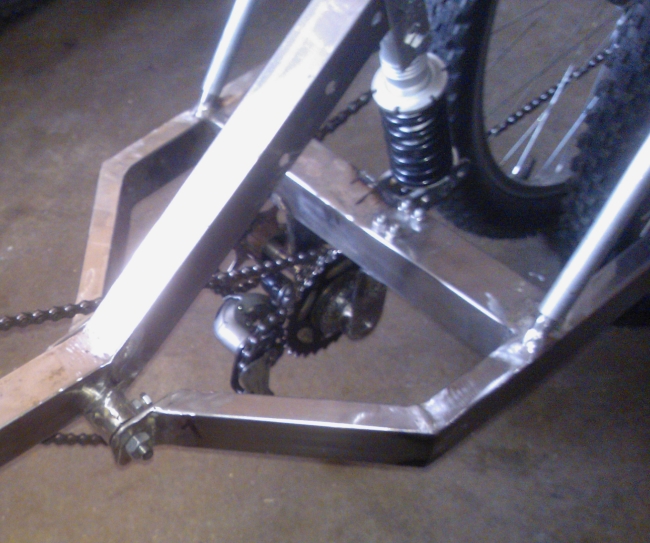

Minua jäi kiinnostamaan miten olet rakentanut nivelen tuolle takakiikulle. Näyttää asialliselta... sama on itselläkin pohdinnassa, nelikanttikeskiötä ei ole tarkoitus enää käyttää.

mhelander kirjoitti:
Hieno on koko laite.
Takapään jousitus:
Olen käyttänyt romutetun alamäkipyörän niveltä rälläköimällä sen irti rungosta ja takahaarukasta. On paljon keveämpi ja kapeampi kuin nelikanttikeskiö ja kuitenkin aivan tukeva.

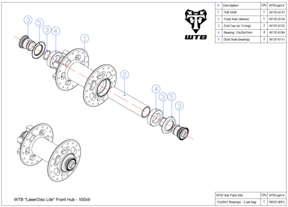

Sitä vähän arvelinkin. Mistähän tommosen hajoituskuvan sais kaivettua... oma ajatus tehdä nivel on suurin piirtein tehdä samanlainen kuin WTB:n etunavoissa. Niissähän napa on pesä konelaakereille joiden sisään tulee 15mm:n putki ja putken päiksi täsmälleen sopivat 9mm:n "akselinpää" tulpat ja kiinnitys pikalinkulla. Tähän mun vehkeeseen vois jopa harkita pikalinkku-kiinnitystäkin.
Nyt tässä olisi runko kuin napa jne...
