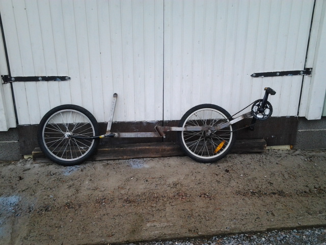

Lähetetty: 06 Tammi 2014, 20:01
Kirjoittaja oki
Lppt.sy (Limingan polkupyörä tehdas. salainen yritys) :D
lppt:n vuoden 2014 ensimmäinen (tehdaspäivä) takana.
Olimme vävyn kanssa pitkästä aikaa Babybyyttoneiden kimpussa.
vieläkö saamme penkit paikoileen ja ketjut, niin pääsemme kaatuileen :D :D
2014-01-06 13.23.38.jpg (124 KiB) Katsottu 5261 kertaa
terv: Oki ja Vävy

Päivitetäänpä tämän hetkinen tilanne byttoneista.
2014-04-13 12.21.40.jpg (136 KiB) Katsottu 5079 kertaa
Laitoimme ketjut paikolleen, otimme joitakin kuvia mutta en saanut siirrettyä kuin tämän puhelimestani tietokoneelle
Trev : Oki

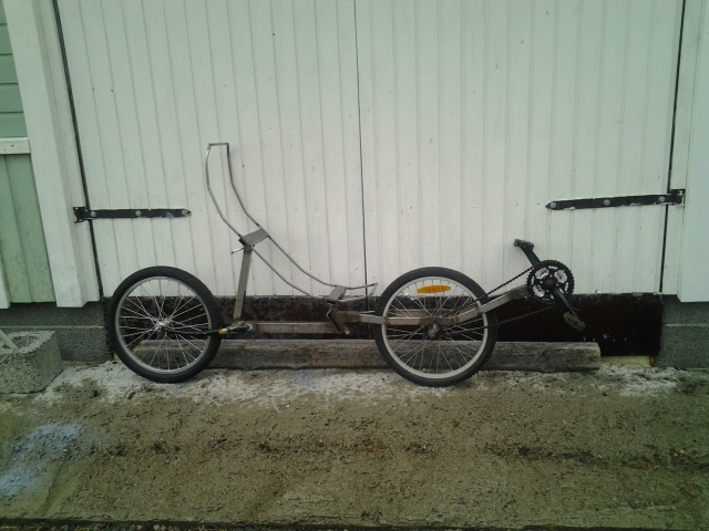

Lähetetty: 16 Touko 2014, 20:13
Kirjoittaja oki
2014-05-16 19.58.43.jpg (124 KiB) Katsottu 4988 kertaa
Moi
Tässä kuva penkki kehyksestä .Hiemman tukirautoja vielä puuttuu.
t: oki
Re: Baby python
Lähetetty: 16 Touko 2014, 20:35
Kirjoittaja jviirret
Minkälainen istumaosa tuohon tulee? Remmipenkki se ei kai voi olla kun nuo poikittaisraudat ja etuosa on tuollainen että painaa jos istumaosa joustaa yhtään?
Re: Baby python
Lähetetty: 16 Touko 2014, 22:13
Kirjoittaja irakas
Näin on. Laita penkkiin rungon päälle ohut taipuva vaneri, jonka päälle pehmuste. Muoto kaipailee myös ristiselän tukea, jonka vois hoitaa lisätyynyllä.
Re: Baby python
Lähetetty: 16 Touko 2014, 22:38
Tässä vaiheessa voi vielä muuttaa nuo tukiputket trapetsin muotoisiksi, jotta remmi/kangaspenkkikin on mahdollinen.
