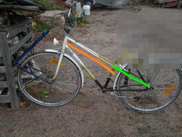

Entäs jos:
  1. Siivoo putkia veke ja jättää vaan ton suoran osan - punainen viiva
  2. Kuten edellä mutta tekee sinisen viivan mallisen vekin tohon yläputkeen.
Re: Helsinkinojakki
Tai. Jättää takaosa kiinni, irrottaa satlaputken ja emäputken välisen pätkän ja pudottaa sen alemmas?
Joo joo. Kestävyys lienee erilainen, mutta noin protoillessa :?
Re: Helsinkinojakki
Tämmöstä räpeltämistä se on jos suoraan pystypyörän rungosta meinaa nojakin tehdä. Loppujen lopuksi on rungon kans tuhurannu moninkertaisesti aikaa uuden rungon tekemiseen verrattuna ja silti lopputuloksena on vain kompromisseja täynnä oleva sekasikiö.
Re: Helsinkinojakki
Joo. Yksi paksu putki on ylivoimaisen nopea, helppo, hyvä, kaunis jne.
Jos tuosta ottaisi alimmat putket keskiö ja alin takahaarukka mukaan lukien pois. Riittäisikö tukevuus mitään järkevää käyttöä?
Viestit: 17966
Re: Helsinkinojakki
terässiipi kirjoitti:
Jos tarkoitit ett jäis vaan nuo ohuet putket eli mitään uutta ei lisättäs ni ei kestä, on niin ohuet nuo ylimmät runkoputket.

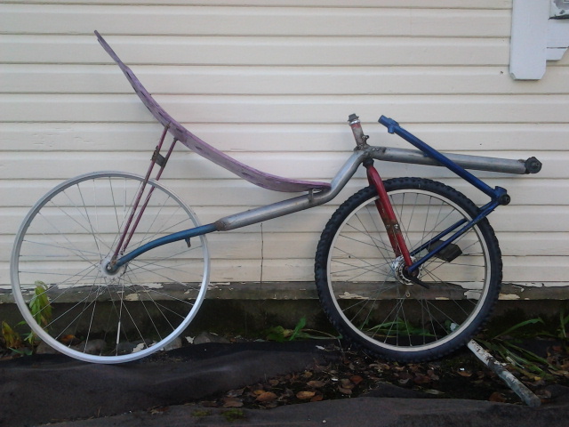

Poika käväs syyslomalla, ei oikeen malttanu opetella mbbllä ajoa. Mutta kärmettä pyssyyn
2013-10-20 10.09.16.jpg (120 KiB) Katsottu 5387 kertaa
Voi olla tuo haarukka liian levee mutt senhän voi vaihtaa kapeemmaks. Penkki pitäs tehdä paremman muotonen. Edessä nyt 559 kiekko.
Jos haluan olla itepäinen, teen mbb pyörän vien sen Hesaan ja ajelen sillä siellä käydessä 1-2 kertaa vuodessa - ei tartte otsikkoo muuttaa :wink:
Viestit: 17966
Re: Helsinkinojakki
Heppasin etukolmioo sen verran paikoilleen ett sai koeistuttua, ei ota reisi haarukkaan.
Tuohon yläputkeen kun löydän sopivan jatkeen ja ohjaustangon.

Mistä meinaat istuimen tehdä?
