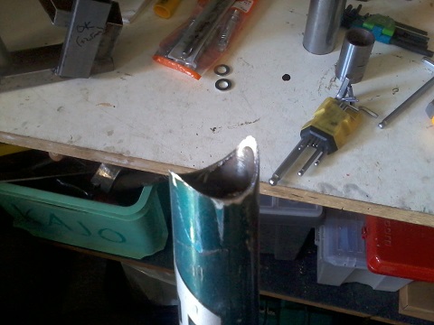

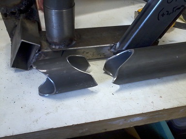

Pitäs tehdä säteishiomakone, tai sitten ostaa sellanen 2600 euron hintaan... Mutta kyllä tulis nätit sovitukset nopeasti.
Huh, huh! Kylläpä tuli nopeasti oikeat jiirit, mutta huikeeseen hintaan. Kyllä maltilla ja sopivalla pahvimallilla pääsee paljon halvemmalla samaan lopputulokseen! :mrgreen:
Re: CLWB 2.0
Ja malttamaton suurella määrällä lisäainetta hitsatessa :roll:
Jossain netissä muistan nähneeni reikäsahalla tehdyt sovitukset.
Reikäsaha on toinen hyvä. Vaatii vaan sekin tukevat pelit ja vehkeet. Alumiiniin taas reikäsaha on pakko olla, sitä on vaikea hioa (paljoa). Tollanen kone olis suht yksinkertainen rakentaa mutta menis silti vuosi rakentaa se jostain perus nauhahiomakoneesta :oops:
Muuten vinguttaisin noi sovitukset mutta ku niitä tulee yli 100 pieneen sarjaan helposti niin en taida :D

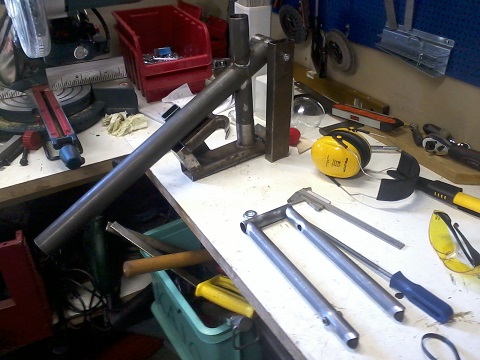

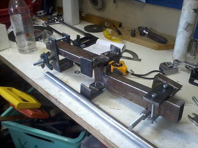

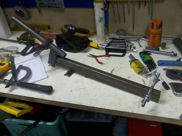

Jotain pientä edistystä jigien teossa ja taidossa tehdä niitä.. Takahaarukan ja etuhaarukan jigit hyvällä mallilla. Säädettävyys vei aikaa rakentamisessa mutta kun ei ikinä tiedä jos jotain pitääkin muuttaa..

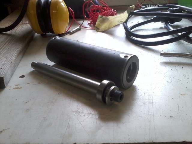

Alun perin tuohon takahaarukan niveleen oli tarkoitus tulla 32x16 mittainen laakeri, olis ehkä tullut vähän kevyempikin. Kun olis nuo laakerikupit taas ollut ohkasemmat. Mutta sitten olis akselista tullut vähän jytkympi. Nyt siis 28x12, kestänee sekin. Rst- akselin päässä siis sisäpuolinen M8 kierre millä takahaarukka kiristetään prikkaa ja laakeria vasten.
Re: CLWB 2.0
Hienon näköinen nivel!
Nyt kun on itse tehnyt putki putken sisässä nivelen takahaarukalle ja todennut sen toimivaksi, niin tuommoinen näyttää pahasta yliampuvalta :D Toisaalta samalla vaivalla tuo noin syntyy kuin laakeriholkilla tehdessä ja kun ei ole kyse sarjatuotannosta, niin kustannussäästö laakeriholkilla ei ole merkittävä :D
Kun sorvaa työkseen niin pitää hyödyntää sitä jossain :D eipä tuossakaan hinta kovaksi nouse, biltsun laakerit 3e kpl ja skf:n 7e. Ebay:stä sais varmaan euron kappale.

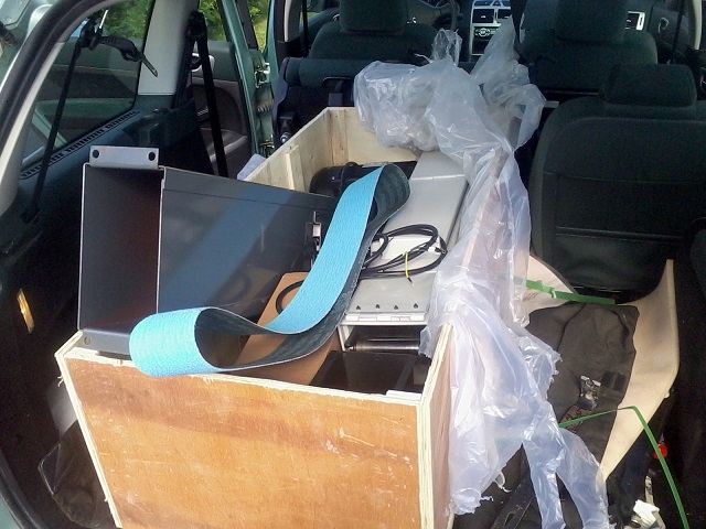

Oli talon voimavirtapistoke hajalla eikä päässyt hiomakonetta kokeilemaan. Tänään kävi sähkäri vaihtamassa. Ite en kyllä uskaltais virrat päällä ruuvailla johtoja irti niinku se teki :shock:
Rullia on nyt vain yhtä kokoa eli 28mm, pitää käyä sorvaamas lisää töissä. Perkeleet oli 80e kappale.
Mutta tosiaan tollanen sillä tulee. Nauha on tosi karkea ja poistaa kyllä materiaalia nopeasti, meni ehkä 2 sekuntia yhteen putkeen. Mutta joo jos joku tarvii sovituksia putkiin niin mä teen :)

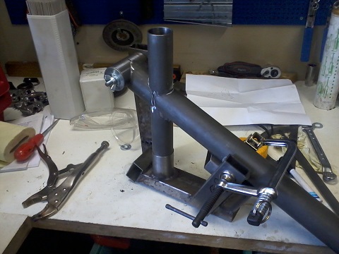

Ekoja saumoja vetämässä. Mig-hitsaaminen vähän opettelua vielä, 0.6 lanka vaatii isot virrat ja langansyöttönopeuden, joten pitää kuljettaa hitsauspilliä myös nopeaa ettei tuu läskiä saumaa. Mutta ei pala läpi. Paljon helpompaa kuin puikolla :D
Nauhahiomakoneesta räjäytin yhdet rullan laakerit (biltema) kun oli vähän heikosti kiinni ja ite tehdyssä rullassa tais olla hieman liikaa säteittäisheittoa :mrgreen: ... Ostin siis koyon laakereita ison pinon kun samoja menee pyörän linkkuun, 5,60e kpl, mallia 608 ZZ seinäjoen hydrolta. Takahaarukan niveleen menee 6201 tai 6001, kokeilen ensin tuota pienempää.
