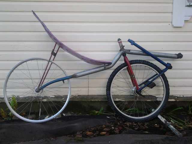

Re: Räkä MBB - tyhmistelyä
2013-10-20 10.09.16.jpg (120 KiB) Katsottu 4292 kertaa
tuolta näyttäs midracerin rungolla, taidan pätkästä keulapuomin poikki :wink:
Sehän olis just. Eiku rälläkkä käteen.

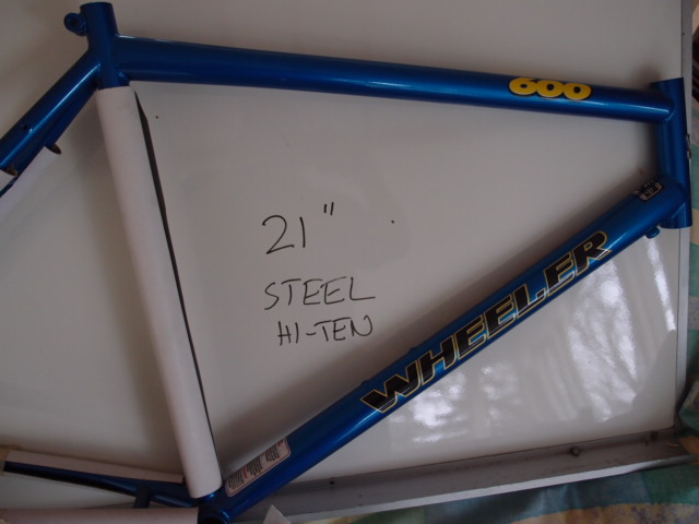

Itseasiassa mietin just että:
  • otan pitkän ja kapeamman haarukan (622) ja nappaan siitä dropoutit veke
  • liimaan (hitsaan toim. huom.) 559 kiekkojen kohdalle sen takakolmion dropoutit (mulla on tosi hyvä maasturin takaosa - kivat palikat siinä dropoutteina) - sais jarrut kivasti kohdalleen ja itseasiassa 2 vaihtoehtoa kun haarukassa taisi olla myös maantiejarrulle reikä.
Edit.
Jos laittais Tektron long reach jarrun eteen - sais pari millii pelivaraa lisää 622 kiekon toimimaan siinä haarukassa. HMM. Mulla olisi siis oikein kiva 622 takakiekko jemmassa.
EDIT 2.
Eihän sitä haarukkaa edes tarvi lyhentää. Liimaa sen 559 takakolmion vaan sopivaan kohtaa ja rälläköi siihen sopivaa lovea siihen haarukassa olevaan levyyn (jossa on se pyöränjalan paikka) - en nyt osin muista oliko tossa rungossa semmoinen.
Runko on itseasiassa Wheeler 90 luvulta. Ei tommoinen uusi vaan pihalla sopivasti "ruskettunut".

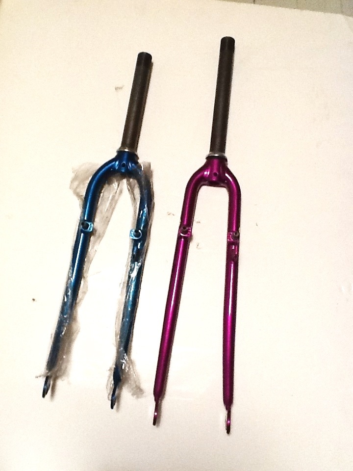

Kohtahan tää alkaa olla rakentamisjuttua.
Takahaarukka vasemmalla, etuhaarukka oikeella.

Joo. Ei ole mikään maailman paras jarru tuo.
Onneksi prosessissa on tämä jo ohitettu, kuten tuossa haarukka eli kihvelikuvassa voidaan havaita.

Tämän hetken summaus.
Etukiekko voisi olla 622, voipi olla olemattakin ja siis 559. Tutkitaan.
Etuosa tullee tämmöisen Wheelerin takakolmiosta:
Siinä on kivat dropoutit.
Etuhaarukka on saavissa ollut Helkama rengaskoolle 622, tämä on hartioistaan vähän kapoisempi ja jalat ehken mahtuisi paremmin - ja taakse tulee samansorttinen mutta 559 kokoiselle kiekolle.
Takarunko voisi lähtee alulle tässä mitä jäi R200 projektista - alkuosa runkoputkea taaksepäin.
Emäputki tulee sitten 38 millisestä klassikkoputkesta - toi etuhaarukka on aika pitkä joten käytetään se nyt hyväksi. Pidempi emäputki ei liene tässä tapauksessa huonoutta olleskaan.
