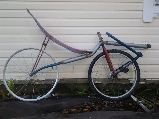

Lähetetty: 20 Loka 2013, 10:15
Kirjoittaja PW
2013-10-20 10.09.16.jpg (120 KiB) Katsottu 4294 kertaa
tuolta näyttäs midracerin rungolla, taidan pätkästä keulapuomin poikki :wink:
Re: Räkä MBB - tyhmistelyä
Lähetetty: 20 Loka 2013, 10:21
Kirjoittaja Pastori
Sehän olis just. Eiku rälläkkä käteen.
Lähetetty: 21 Loka 2013, 19:09
Kirjoittaja Pastori
Kohtahan tää alkaa olla rakentamisjuttua.
Takahaarukka vasemmalla, etuhaarukka oikeella.
Lähetetty: 21 Loka 2013, 19:20
Kirjoittaja jviirret
Jos laittais Tektron long reach jarrun eteen - sais pari millii pelivaraa lisää 622 kiekon toimimaan siinä haarukassa. HMM. Mulla olisi siis oikein kiva 622 takakiekko jemmassa.
Tuo jarru on varmasti vain "jarru" jos palat laittaa noiden länkien päihin. V-jarruissa vipusuhde joku 1:3, eli kun vaijeri liikkuu kymmenen milliä niin palat liikkuu kolme, mutta voima on kolmin kertainen. Näissä vipusuhde noin 1:1, eli palat liikkuu yhtä paljon kuin vaijerikin ja ne painaa vannetta vain sillä voimalla mikä vaijerissa on...
Lähetetty: 21 Loka 2013, 19:32
Kirjoittaja Pastori
Joo. Ei ole mikään maailman paras jarru tuo.
Onneksi prosessissa on tämä jo ohitettu, kuten tuossa haarukka eli kihvelikuvassa voidaan havaita.
Lähetetty: 21 Loka 2013, 19:55
Kirjoittaja Pastori
Tämän hetken summaus.
Etukiekko voisi olla 622, voipi olla olemattakin ja siis 559. Tutkitaan.
Etuosa tullee tämmöisen Wheelerin takakolmiosta:
Siinä on kivat dropoutit.
Etuhaarukka on saavissa ollut Helkama rengaskoolle 622, tämä on hartioistaan vähän kapoisempi ja jalat ehken mahtuisi paremmin - ja taakse tulee samansorttinen mutta 559 kokoiselle kiekolle.
Takarunko voisi lähtee alulle tässä mitä jäi R200 projektista - alkuosa runkoputkea taaksepäin.
Emäputki tulee sitten 38 millisestä klassikkoputkesta - toi etuhaarukka on aika pitkä joten käytetään se nyt hyväksi. Pidempi emäputki ei liene tässä tapauksessa huonoutta olleskaan.
