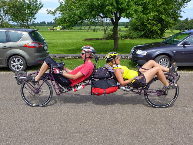

Jep, etuvetosia piisas. Tykkäsitkö kuvan pyörän rakenteesta jolla sen saa purettua kuljetukseen sopivaksi ?
Stapani kirjoitti:
Kiitokset Tepolle, hieno kattaus.
Kahvi kerkesi kylmenemään mukissa kun
erehtyi noita härveleitä katselemaan.....
Sama täällä...
Viestit: 17895
Re: HPV World Championship 2014
mhelander kirjoitti:
Joo, hienoja on kuvat - MBB-pyörista tykkäsin tietysti :mrgreen:
Vaikka tästä.
Joo, noin pitkä pyörä on jo hankala kulettaa autossa ilman katkasua.
