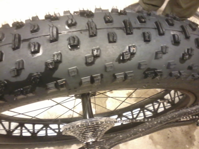

Nappasin kuvan tuosta eilisen läskin renkaasta. Painetta oli luultavasti turhan paljon n. 1bar, pehmeelle lumelle kun alko sutimaan mäessä aika herkästi.
Asfaltilla piti aikamoista jyrinää. Tuli vaan mieleen, mitä vaikuttaa vierintävastukseen nuo nappulat kun asfaltilla rengas pyörii varmaan niiden varassa. Äänestä päätellen vois kuvitella ett vierintävastusta on mutt nappuloiden kosketuspinta-ala asfalttiin, verrattuna sileeseen pyörään luulis olevan paljon pienempi - mitä sanoo tiede?
Viestit: 4171
Re: Kona Wo Fatbike
1 bar painetta on läskeissä hyvä lähes sileällä tai sileällä kumilla asfaltilla, mutta muualla se aivan liikaa.
Vierintä vastusta niistä nappuloista tosiaan tulee siksi mulla on renkaat joissa on matalat ja tieheämmin nappulat, mutta ne ei taas toimi mudassa tai vastaavassa.
Riittävän tiheät isot nappulat ja riittävä paine niin rengas pyörii asfaltilla pelkkien nappuloiden varassa.
Viestit: 17997
Re: Kona Wo Fatbike
Sitä pähkäilin ett jos se pyörii pelkkien nappulioden varassa, onko vierintävastus pienempi vai suurempi, verrattuna sileeän saman kokoiseen renkaaseen?
Viestit: 14433
Re: Kona Wo Fatbike
Kyllä ne nappulat jarruttavat enemmän, sillä ne taipuvat harjamaisesti myötäsukaan kiekon etupuolella ja kantavat kiekkoa siten hieman edempää kuin akselin kohdalta. Renkaan puolelta paine maata vasten on akselin alapuolella nappuloiden kontaktipinta vähän edempänä, joten rengas joutuu tavallaan "hyppäämään seivästä" taipuneiden nappuloiden avulla. :D

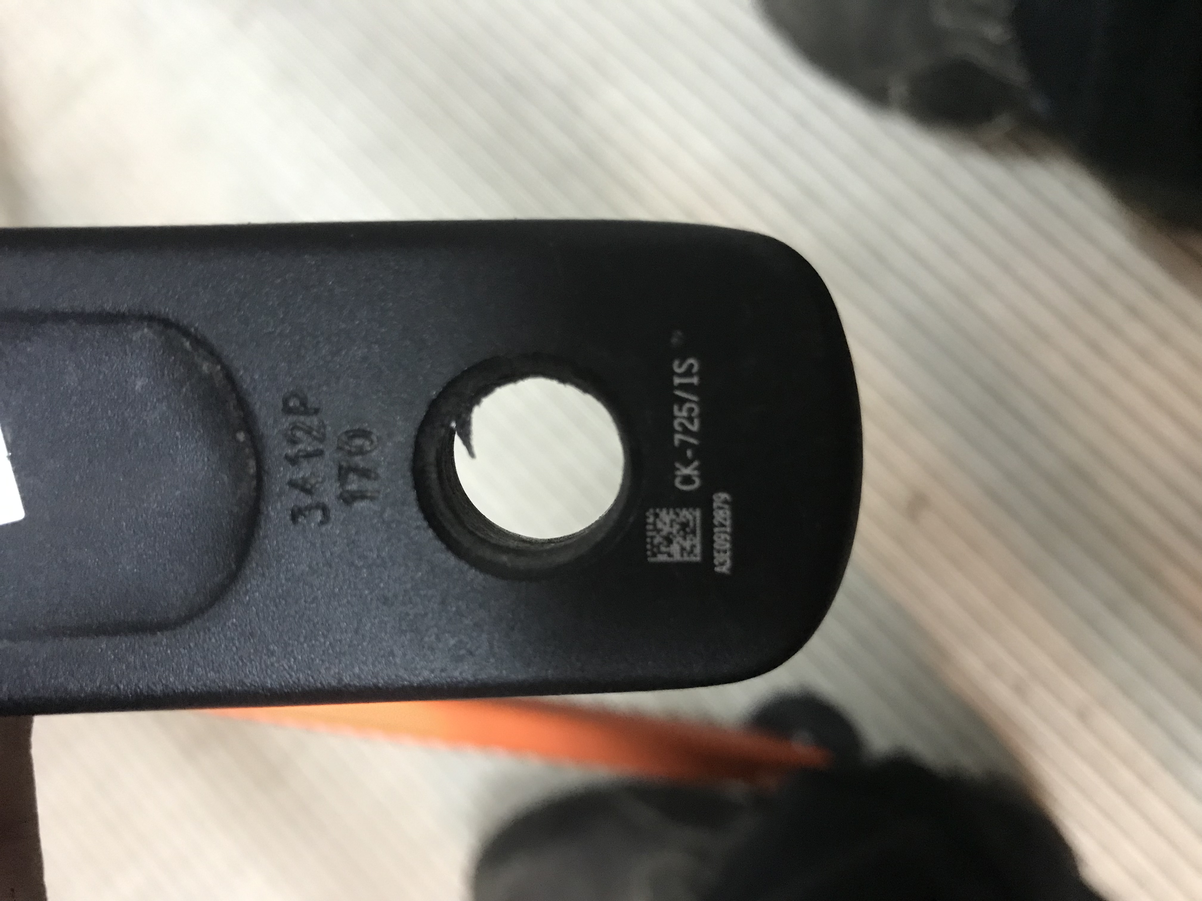

Poljinkierteet mennyt kammesta. Muutaman vuoden seissyt ja aattelin, jos mökille ottaisi mukaan. Mistäköhän saisi uuden kammen?
-Janne-
Viestit: 5316
Re: Kona Wo Fatbike
eemeli kirjoitti:
... Poljinkierteet mennyt kammesta. Muutaman vuoden seissyt ja aattelin, jos mökille ottaisi mukaan. Mistäköhän saisi uuden kammen?
Uudesta kammesta en tiedä, mutta tuon pystyisi tod. näk. vielä korjaamaan holkittamalla. Mulla on korjauskierreholkkeja, joten jos parikymppiä (+mahdolliset postikulut) olet valmis uhraamaan, niin voidaan kokeilla...

tm kirjoitti: 23 Heinä 2022, 15:38
eemeli kirjoitti:
Kokeillaan vain. Lähetätkö osoitteen vaikka yv viestinä.

eemeli kirjoitti: 23 Heinä 2022, 14:20
Kammessahan näkyy olevan QR-koodi. Siitä vaan skannaamaan se ja uusia kampia tilaukseen...

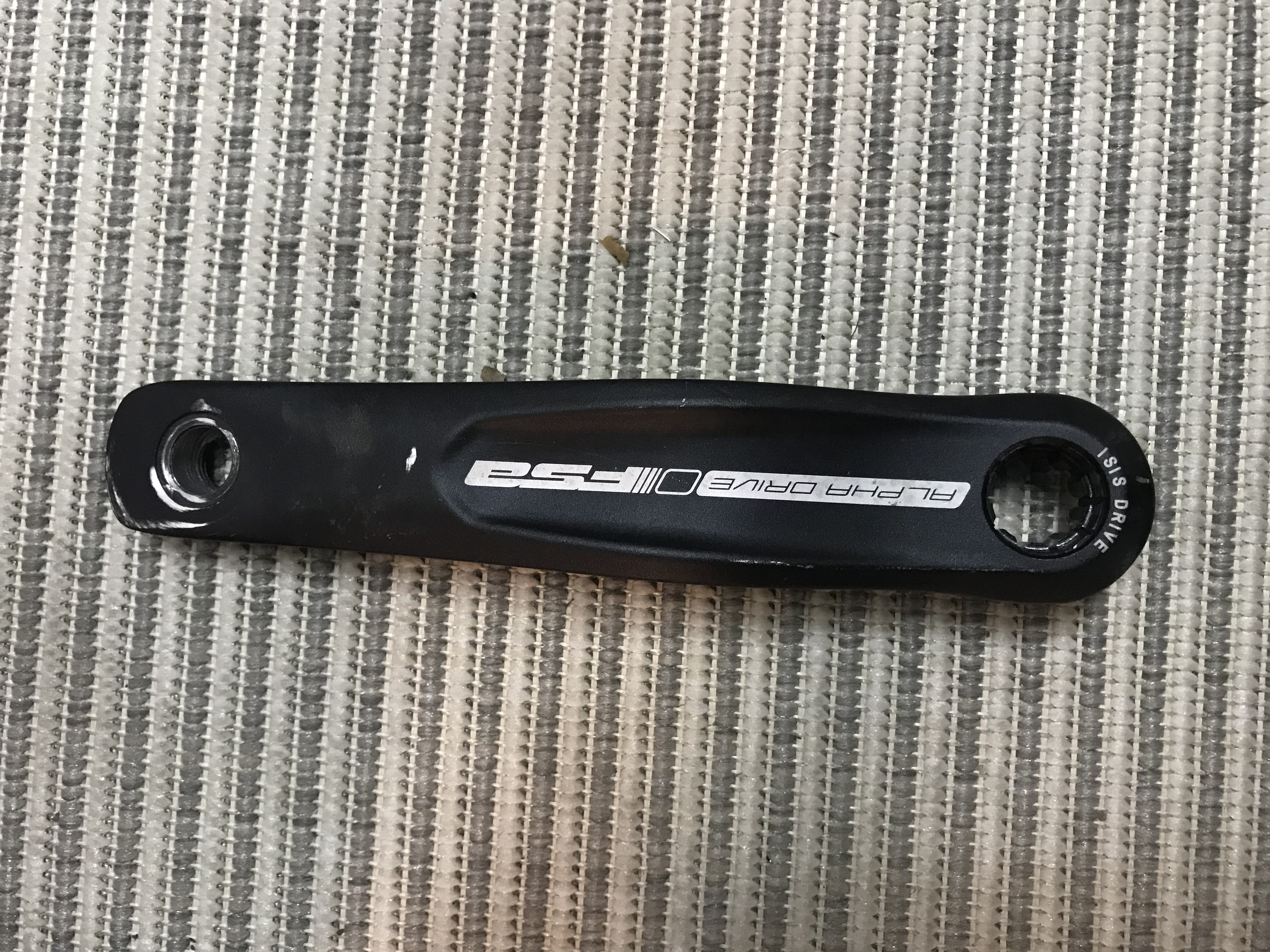

Kampi korjattu. Kuva
