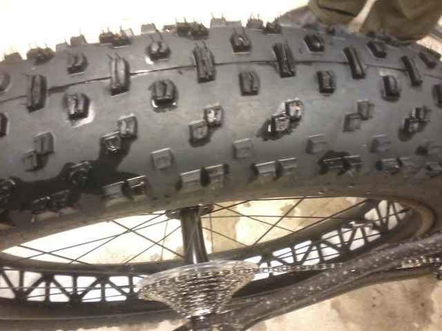

2015-03-07 18.54.12.jpg (171.06 KiB) Katsottu 21778 kertaa
Nappasin kuvan tuosta eilisen läskin renkaasta. Painetta oli luultavasti turhan paljon n. 1bar, pehmeelle lumelle kun alko sutimaan mäessä aika herkästi.
Asfaltilla piti aikamoista jyrinää. Tuli vaan mieleen, mitä vaikuttaa vierintävastukseen nuo nappulat kun asfaltilla rengas pyörii varmaan niiden varassa. Äänestä päätellen vois kuvitella ett vierintävastusta on mutt nappuloiden kosketuspinta-ala asfalttiin, verrattuna sileeseen pyörään luulis olevan paljon pienempi - mitä sanoo tiede?

1 bar painetta on läskeissä hyvä lähes sileällä tai sileällä kumilla asfaltilla, mutta muualla se aivan liikaa.
Vierintä vastusta niistä nappuloista tosiaan tulee siksi mulla on renkaat joissa on matalat ja tieheämmin nappulat, mutta ne ei taas toimi mudassa tai vastaavassa.
Riittävän tiheät isot nappulat ja riittävä paine niin rengas pyörii asfaltilla pelkkien nappuloiden varassa.
Sitä pähkäilin ett jos se pyörii pelkkien nappulioden varassa, onko vierintävastus pienempi vai suurempi, verrattuna sileeän saman kokoiseen renkaaseen?
Kyllä ne nappulat jarruttavat enemmän, sillä ne taipuvat harjamaisesti myötäsukaan kiekon etupuolella ja kantavat kiekkoa siten hieman edempää kuin akselin kohdalta. Renkaan puolelta paine maata vasten on akselin alapuolella nappuloiden kontaktipinta vähän edempänä, joten rengas joutuu tavallaan "hyppäämään seivästä" taipuneiden nappuloiden avulla. :D
