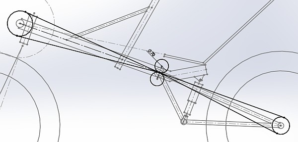

Hyviä kommentteja, kiitokset. Muutama lisäys: kuvassa oleva etäohjauksen emäputki on normaalia ohuempi, ja tuostakin voisi vielä ohentaa. Vinotuki jäykistää riittävästi ohuenkin putken. Kunhan sitten vaan kestää kaatuilut sivusuunnassa vääntymättä. Laakereina voisi käyttää tavallisten ohjainlaakerien sijaan pieniä urakuulalaakereita, kun tuohon etäohjaukseen ei aksiaalisia voimia tule. Kun emäputki jatkuu ylös, niin sisällä oleva ohjainputki voi olla aikast hentoa tavaraa, kunhan vääntöjäykkyys riittää.
Alaohjaus tuo liikaa leveyttä mahdolliseen maastoajoon ja tekee fillarista kankeamman kääntymään. Ylhäällä olevan tangon kanssa on lisäksi helpompi tasapainoilla hitaassa vauhdissa.
Jos ketjun haluaa linjata niin, ettei ketjuvoima vaikuta jousitukseen (=aiheuta bogoamista), niin vetopuolen ketjun pitäisi kulkea takahaarukan nivelpisteen keskeltä. Ja jottei ketjun pituus muuttuisi jouston mukana, niin paluupuolen ketjun pitäisi kulkea samasta kohtaa. Luonnosta alla. Käytännössä vaan ei voi mennä noin, kun takahaarukan putki osuu ketjun tielle tai ainakin jää tosi lähelle, riippuen toki takahaarukan geometriasta.
Ketjujen linjaus 2.jpg (33.98 KiB) Katsottu 4778 kertaa
Re: Fatbike-nojakki
Joo alaohjauksen unohdin itsekin aika lailla heti kättelyssä. Ei sovellu meidän metsissä ajeluun. Ja onpahan varmemmin särkyvää tavaraa kun tulee sitten kaatuiltua, sitä kun tapahtuu lähes väistämättä.
Pikkasen korjataan tuota tiukkaa etäohjauslausuntoa. Että alumiinista ei sitä stemmiä kannata tehdä ellei ole lentokonelaatuista alumiiniputkea käytettävissä. Toisaalta kun tein Biltema-laatuisesta tangon teräsputkesta uuden niin ei se ollut varmaan kuin 50-100g painavampi.
Nyt näyttää tuo ketjun taittopyörästö paremmalta. Ja jos paluupuolelle laittaa erillisen rullan niin ehkä sellaiseen voisi virittää jousella kiristyksen niin olisi ketjun säätö huoltovapaa. Ei vaan tule mieleen heti hyvää mallia mutta on se kyllä tehtävissä.
Tuo napavaihteen käyttö maastossa yksinkertaistaa tosi paljon ja tuo toimintavarmuutta lisää. Mulla ei ole käytännössä särkynyt (stemmin lisäksi) muuta kuin takavaihtaja. Kaikki muu toimii hyvin ja ketjukin pysyy pääosin siistinä.
Ja jos takahaarukkaan tulee tuo kolmio-tuenta molemmin puolin tulee siitä huomattavasti jäykempi kuin mun suorista putkista. Toki painoa tulee vähän lisää, ellei käytä tosi ohutseinäistä putkea. Itsellä on mietinnässä miten tehdä parempi takakeinu jo tähän nykyiseen, sillä saisi menoon tarkkuutta lisää aika helposti.

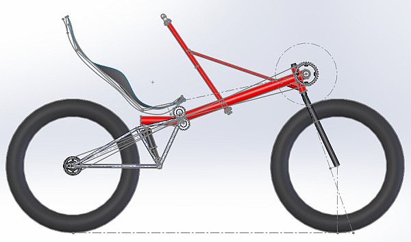

Ei ole kauheasti ehtinyt tähän paneutua, alla kuitenkin päivitettyä kuvaa. Penkki on vielä malli trike (=sivutuet), en ole varsinaista penkkiä mittaillut. Etäohjauksen putkea on käännetty vinompaan ja ohennettu (nyt ulkohalkaisija 25 mm). Sisälle mahtuisi vielä 20 millinen putki, jonka luulisi olevan riittävä, kun laakerointi on melkein päistä (=ei taivutusta).
Eturunko painaisi tuossa varustuksessa (detaljeja puuttuu vaikka kuinka) n. 3 kg. Paksut putket on Nojanallen lupailemaa kokoa 50,8x1,5. Takahaarukan saisi nipistettyä kilon tuntumaan, jos käyttäisi Ceewayn ohutseinämäisiä CroMo-putkia. Perusrautakauppatavaralla massa tuplaantuu eikä riitäkään.

Minun mielestä ohjaustankosysteemi on tarpeettoman lähellä kuskia. Mulla on Feenixissä ainakin 10 senttiä edempänä ja penkin kulmakin on lähes sama. Kyytiin varmaankin pääsee, mutta kyllähän nivelöity ohjaustanko sitä helpottaisi. Se verran olen konservatiivinen että laittaisin ketjunkiristäjän, jolloin rissat kannattaisi laakeroida samalle akselille, kuten ekassa versiossa. Ketjulinja menee aika lähellä haarukan putkia, kannattaa jättää tarpeeksi "heilumavaraa". Penkin kiinnitys saattaa aiheuttaa vielä päänvaivaa. Muutoin suunnitelmasi on minusta todella siistin näköinen, eikä kopioitu mistään olemassaolevasta mallista. 8)
Viestit: 5293
Re: Fatbike-nojakki
Ohjaustangon paikka on tosiaan enemmän ja vähemmän summamutikassa arvattu, tarvii vielä arvioida esim. Slywayssäni istuen ennen rakentamisen aloittamista. Mittailen ensin sen tähän vekottimeen ajatellun penkin, ja päivitän ohjaustangon paikan sen jälkeen.
Nivelöityä ohjaustankoa ei ole myöskään Slywayssä, joten sen puutteeseen on jo tottunut.
Yksi syy ketjunkiristäjän poisjättämisessä on juuri tuo ketjun heilumisen minimointi, tämä toki tuo haastetta rissojen sijoittelulle. Olivat samalla akselilla ensimmäisessä versiossa, mutta "pogoaminen" olisi voinut tulla siinä ongelmaksi. Vielähän tässä on aikaa muuttaa mielipidettään, tiedä vaikka se ketjunkiristäjä lopulliseen versioon ilmaantuisikin :wink: .
Ketjulinja menee läheltä takahaarukan putkia, tarvinnee "kolinasuojat" (pala ulkorengasta tms pehmeää) putkien päälle, jos siltä näyttää.
Penkin kiinnitys ei ole vielä täysin hahmottunut. Yksi vaihtoehto on taivuttaa penkin alle apurunko (putki penkin etukiinnityspisteestä aina ylös selkänojan tueksi). Tähän sitten kiinnityspisteet, joista se kiinnitettäisiin nojakin eturunkoon. Tai vaihtoehtoisesti itse penkkiä pitäisi jäykistää huomattavasti ja laittaa kiinnityspisteet keskenään suunnilleen samalla korkeudelle (=alas) penkin eteen ja taakse.
Keskiön ja penkin välille tarvitaan jonkin verran pituussäätövaraa, vaikka vain yhdelle kuskille sopivan nojakin tekisin. Ajattelin tehdä säädön penkin kiinnitykseen, kun perinteistä keskiönsäätöä ei tähän runkomalliin saa. Tietysti eturungon voisi pätkäistä penkin ja keskiön väliltä ja laittaa sisäkkäiset putket, mutta kokeillaan nyt ensin tuolla penkin säädöllä.
