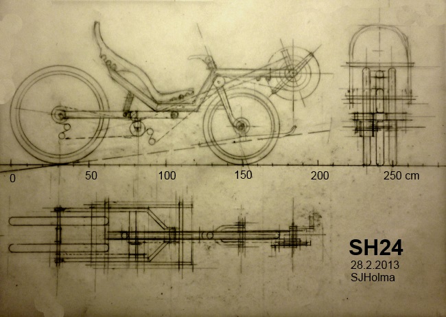

Olen mietiskellyt ja luonnostellut Luminojakki SH24:ää edelleen:
Visaisin kohta tuntuu olevan poikittaisakseliin liitettävä vaihtaja/ketjunkiristin. En tiedä toimisiko se myös vaihtaen piirroksessa olevassa paikassa. Se, kun on kiinni päärungossa. Poikkiakseli rattaistoineen kiinnitetään takahaarukan poikkitukeen, joka on 20 x 60 x 1,5 mm:n huonekaluputkea. Muu osa takahaarukkaa on 20 x 40 x 1,5 mm:n putkea ja päärunko 50,08 x 1,5 mm.n pyöröputkea. Olen myös harkinnut siihen 45 x 45 x 1,5 mm:n neliöputkea.
Takapyörään vaihdoin 26" kiekot. Niiden päälle tulisi 4 mm:n koivuvaneri ja nystyröity kumimatto.
Jossain suhteessa epäilyttää koko hanke. Tulisikohan siitä kunnolla toimiva :roll:
Tuleeko siitä liian raskas poljettava?
Vasemman puoleisen takakiekon voisi vaihtaa napamoottorilla varustettuun kiekkoon, joka minulla jo on ja, joka tekisi härpäkkeestä toimivamman. Asiaa helpottaa, kun napamoottorin sähköjohto lähtee navasta vasemmalta puolelta.
Re: SH24
En usko että toimii, jää liian kauas pakasta. Joutuu pykältämään monta vaihdetta vivusta että siirtyy yhden rattaan verran ja sitten pykältämään takaisin ettei jää ketju rutisemaan.

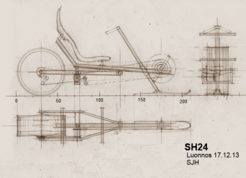

Re: SH24
Jos tekis SH24 sekä maa- että luminojakin:
SH24 28.12.2013.jpg (108.05 KiB) Katsottu 5059 kertaa
Teitä pitkin voisi ajella järven rantaan edessä pyörä, jonka vaihtaa sukseen, kun lähtee ajeleen pitkin järven selkää. Takana voisi kokeilla kahta kahta erillistä pyörää tai sitten niiden yli vedettyä levyä ja kumimattoa. :roll:
Re: SH24
Jännä kokeilla miten tuo käyttäytyy etupyörällä? :roll:

Aion kokeilla SH24:n runkoputkena 35x35x1,5 mm:n neliöputkea. Nokialla oli jollakin musta Flevo, jonka runko ainakin näytti tuon paksuiselta ja oli kovasti siron näköinen. Liekköhän kestänee? Jos ei kestä täytyy sitten tehdä paksummasta. :roll:
Re: SH24
Mulla on pythonin runko 40x40 1.5 putkea. Silmämääräisesti arvioiden painoraja mennee siinä 80 kilon hujakoilla jolloin rungon jousto alkaa kivasti näkyä.
