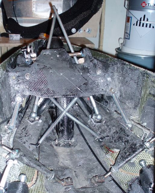

Tein paremman lukitussysteemin laskeutumistelineille. Se on erään lainen V-jarru tyylinen säppi. Vieterit vetää säpin lukitusasentoon, vaijerilla/jarrukahvalla auki. Vieterit myös puristavat säpit ylä-asennossa alumiiniputkia vasten lukiten telineen ylä-asentoon. Tuntuu että tämä on nyt se versio mitä ei enää tarvi modata paljonkaan. kuuluisat viimeiset sanat tällä foorumilla.

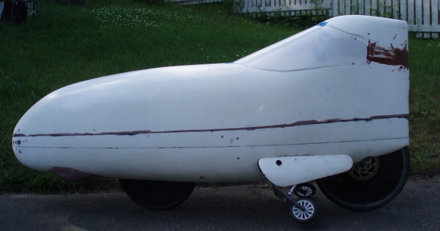

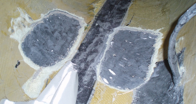

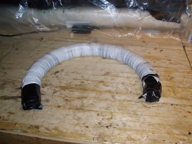

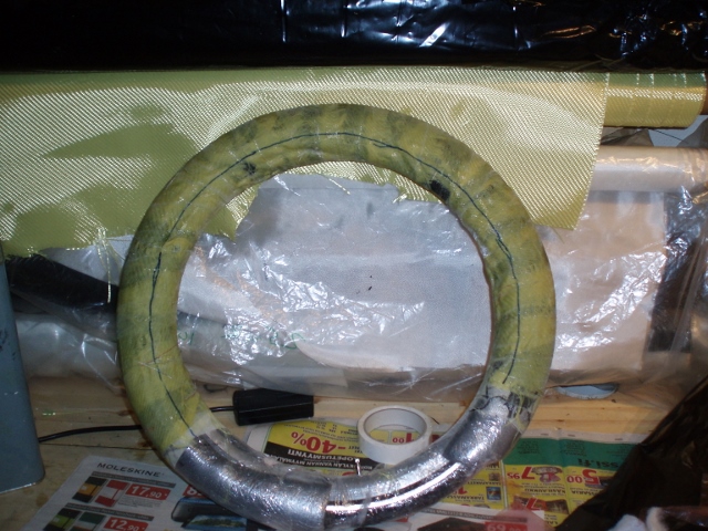

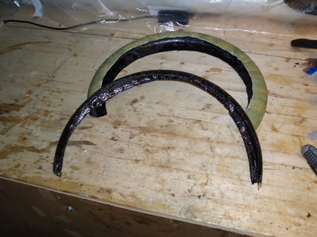

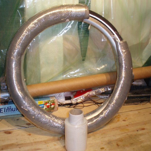

Siirryin etulokarin tekoon. Pyörään täytyy saada suht.hyvä lokari, kostealla säällä on muuten etukoppa täynnä roisketta. Naarasmuotti on viidenminuutin mallia, 20” rengas päällystettynä putkeneristellä ja kelmulla (kuva). Siihen tein hiilarista ja aramidista päälle valun (kuva). Muottipaketin avasin rälläkällä. Idea oli että kokeilen onko tästä urosmuotiksi, jos ei niin olisin uhrannut urosmuotin ja tehnyt siitä itse lokarin. Muotti painaa 290g joten olisi ollut aika painava.

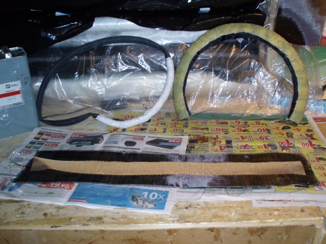

Lokarin tein muotin sisään sisäkumilla muottia vasten puristaen, yksi 17cm hiilarinauha ja keskellä 7 cm soiro 2mm nomex-hunajakennoa. Hiilarin kostutin epoksilla noin 50:50 epoksi/hiilarisuhteeseen, taivutin sen nomexisoiron päälle, kelmua päälle ja muottiin sisälle (kuvat). Muotti kiinni teipillä ja painetta sisään... ja muotti 60C lämpöön. Ja sisäkumi puhkesi muutaman minuutin jälkeen... onneksi ehti puristaa lokarin riittävän hyvään muotoon. Lokari painaa 45g ja on paljon jäykempi kuin vastaavan muovinen. Harjoitelulla ja paremmalla sisäkumilla/paineella voisin saada kymmenisen grammaa pois jäykkyyttä menettämättä. Saattapi olla seuraava rakennuskohde ”SL” nojakki, mallia ja aikataulua en ole päättänyt :mrgreen: .

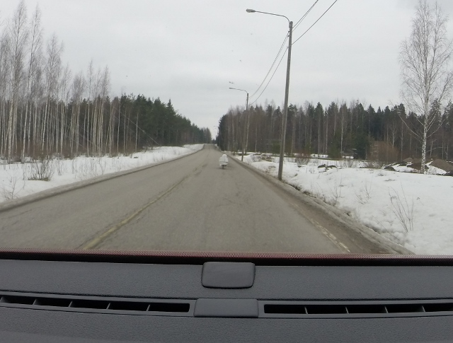

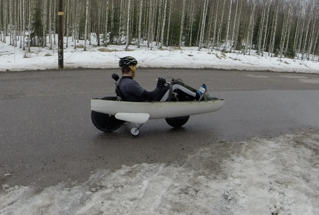

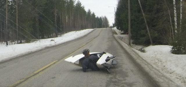

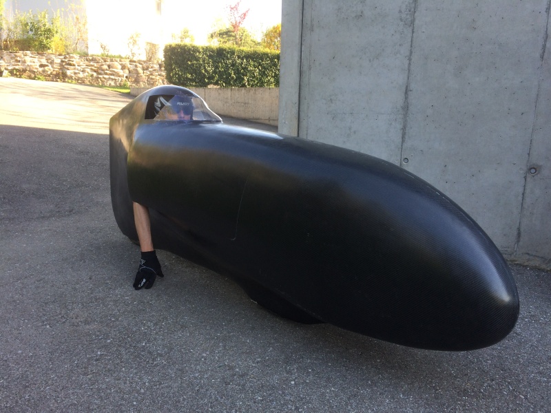

värkki on sen verran valmis että oli aika ensimmäisen koeajon, koko koppa kiinni. kuvatodistee ohessa. maassakin käytiin pari kertaa. autoapumies ajoi takana jotta kukaan ei ajaisi päälle.
sanotaanko näin; ilman yläkoppaa helposti ajettavissa, koppa kiinni hyvin vaikea :oops: ... yläkroppa puristuu paikalleen ja tasapainoilu on vaikeaa. laskeutumistelineet toimivat jotenkuten... no ehkä nokialla saatan jo ajaa. teille ei ole vielä asiaa, yläkopan kanssa pysähtyminen ja lähteminen on vaikeaa ja vaatii selvästikin harjoittelua. kyllä se tästä vielä... ehkä...
ilman yläkoppaa.jpg (598.75 KiB) Katsottu 6372 kertaa
Re: Cone Race
Kukaan ei ole mestari syntyessään. Kuvat kertoo hyvin siittä , kuinka itse tän harrastuksen ajamisen aloitin. Nokialle on viellä pitkä matka , ehtii kyllä harjotella. Että ei muut kui kilometrejä lisää. Tuo turva auto on hyvä , tässä tapauksessa

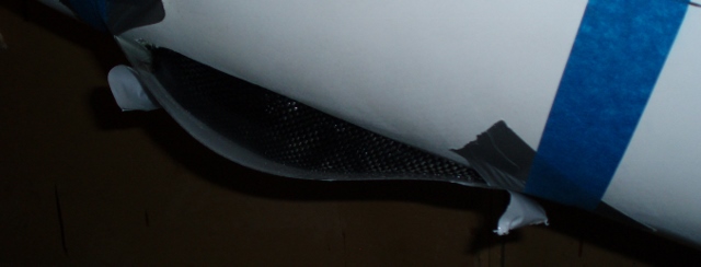

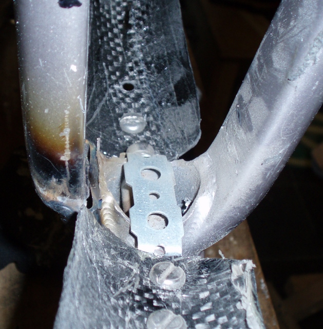

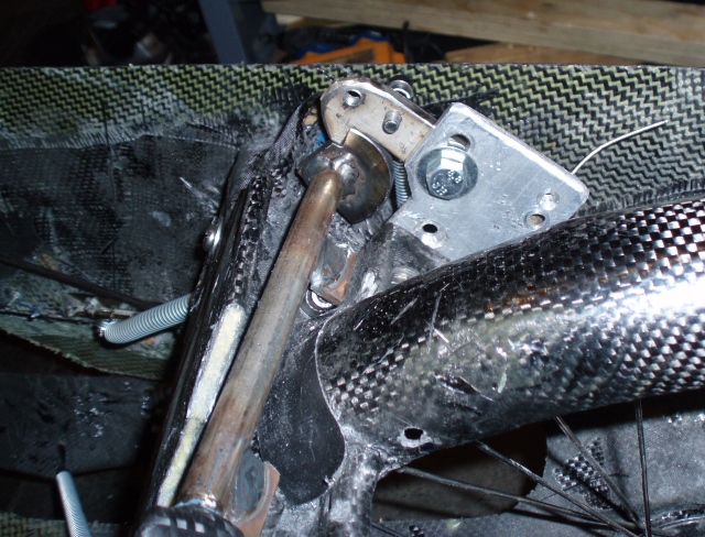

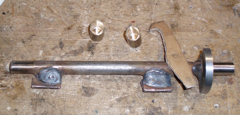

Tein sitten uuden säppi/laukaisumekanismin laskutelineille. se on vaijerilla aktivoituva "liipaisin" ja jouset vetävät laskeutumistelineet sisään. pysähtyminen kädellä vivusta kuten aiemminkin. nyt voin lähteä painamalla vain jarruvivusta, molemmat kädet koko ajan ohjaustangossa, aiemmin oli vain yksi käsi tangossa ja toinen vivussa. toivotaan että lähtö ja pysähtyminen on hieman hallitumpaa. ei kun harjoittelemaan.
periaatteessa pyörä on nokiavalmis, mutta viiemistelyä, hiontaa, pakkelointia ja pientä tuunausta riittänee koko kesäksi :mrgreen:

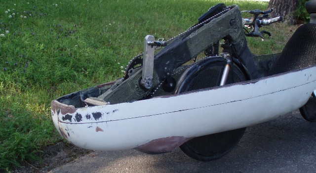

Sain muutaman päivän aikaa muokata Cone Racea; toukokuun lopun lyhyt koeajo Nokialla paljasti monia ongelmia. Lähipäivinä teen uuden testin velodromilla.

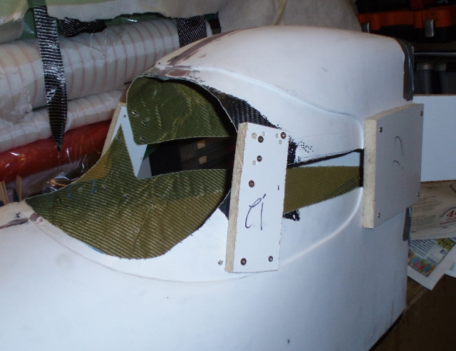

Nostin pääkopaa 5cm. Näin saan pään paljon pystympään ja luonnolisempaan asentoon, Nokian kokeissa kun en oikein nähnyt mitään, jouduin tiirailemaan pää taka kenossa nenänvartta pitkin ja niskatuki pompotti päätä. Sahasin suoran kopan yläosan poikki ja laminoin 5 cm lisää kuitua levyä vasten (kuva).
Levitin etuhaarukkaa 3 millä (kuva), poltetun kumin haju selvisi etupyöräksi joka polkiessa osui haarukkaan. Ennekuin kysytte, nyt se haarukka on hitsattu paremmin ja molemmilta puolilta.
Muutin polkemisasentoa: siirsin rungon etuosaa 20 mm ylemmäksi ja kauemmaksi nokasta, klossi jalan keskeltä päkiän alle. Nämä ovat isoja muutoksia kun ympäröivä koppa on hyvin pieneksi suunniteltu. Taustaa muunnokselle oli oma havaintoni että en oikein saa tehoja ylös ja Wackyn huomio että poljin ”nilkat suorina” koko ajan. Toivotaan että enemmän totutun oloinen asento auttaa tehoa yös. Jouduin myös tekemään tilaa kantapäille, se vaati kopat (kuvat).

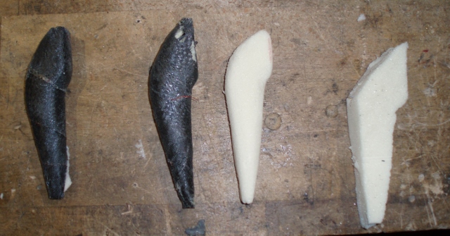

Polville sain muutaman millin lisätilaa kun poistin hunajakennoa (kuva)
Koppien väliin tein hiilikuitutapi jotka sujahtavat alumiiniputkeen ja lukitsevat kopat toisiinsa nähden oikeaan asentoon (kuva)
Tuulilasi on hieman loivemmassa kulmassa ja kauempana kasvoista (kuva).
Ensiöketjun alarulla on siiretty lähemmäksi keskiöratasta, nyt ei tipu ketjut kun polkee taaksepäin.

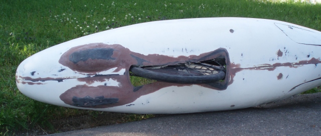

Pienensin etupyörän aukkoa, noin +- 3cm mahtuu pyörä kääntymään, riittää Nokialle (kuva).

Tuo viimenen kuva on niinku jostakin kauhuelokuvasta :shock: Veri vaan tursuaa lasin raosta...
Viestit: 4159
Re: Cone Race
Repesin :mrgreen:

Hyvin lentokonemainen profiili. Minusta paremman näköinen nyt, kun pääkoppa on ylempänä.
Eturenkaan aukko on vielä liian ylhäällä ja siksi suuri. Kun rupeat aerodynamiikkaa parantamaan, kannattaa etupyörälle tehdä alas päin paise ja siirtää renkaan aukko paiseen pohjaan alemmas, jolloin se pienenee huomattavasti ja pienentää ilmanvastusta.
Helpoin mahdollisuus on etupyörän mukana kääntyvä tulppalevy, joka sulkee ylimääräisen aukon. Tai ehkäpä molemmat. Erillinen kate etupyörälle, joka kääntyy kiekon mukana ja sulkee kääntymisen vaatiman tiimalasin muotoisen aukon yläpinnallaan ja alapinnallaan vaatii vain pienen i-aukon. X -> I
Pyöräaukkojen sulkeminen on tärkeää, sillä kiekot puhaltavat ilmaa ja tuo ilma pilaa ulos puhaltuessaan ohi virtaavan ilman tasaisen virtauksen.
