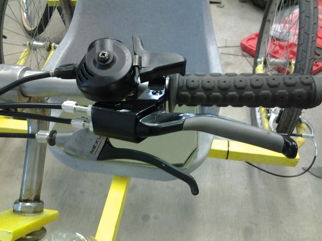

Laitetaanpa infoa tuplajarrukahvasta, kun en foorumilta aiempia juttuja löytänyt. Jarruna on tähän asti ollut vain nexus 7 jalkajarru. Pyörän takapainoisuudesta johtuen pelkkä etujarru ei ole oikein tehokas. Lujemmasta vauhdista jarruttaessa eturengas lukossa liu'utaan pitkä matka, etenkin jos alusta on muuta kuin puhdasta ja kuivaa asfalttia. Veloshop.fi myi Promax Polo tuplajarrukahvaa, jolla sain yhdellä kahvalla jarrut molempiin takarenkaisiin.
tuplajarrukahva
tuplajarrukahva

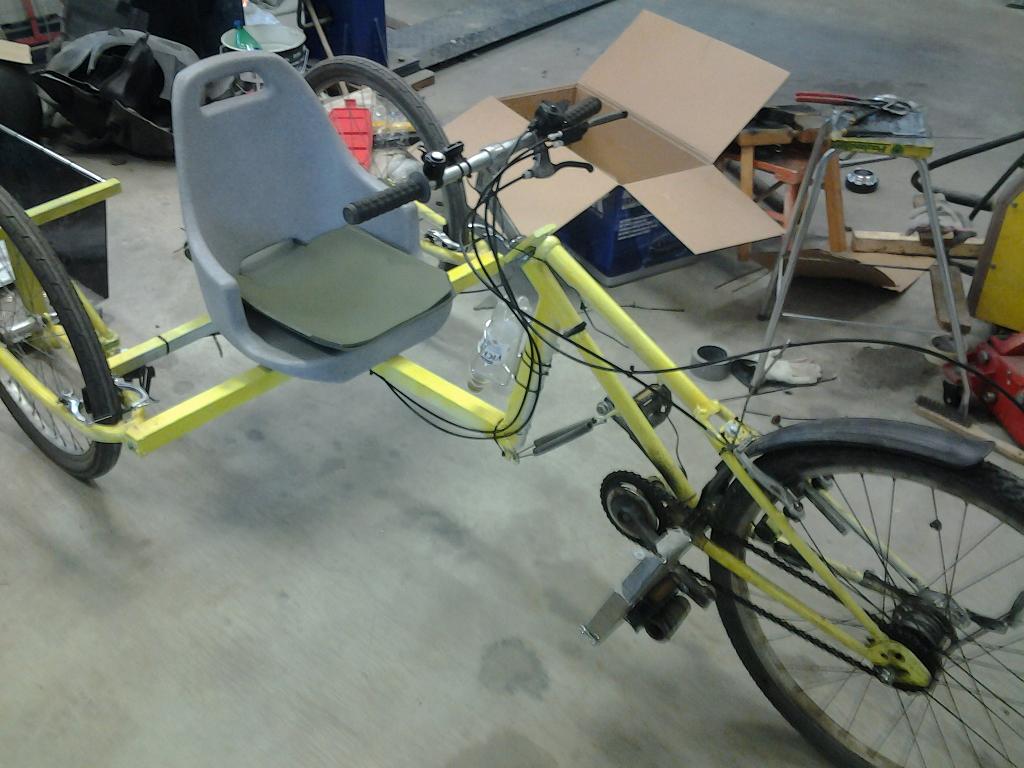

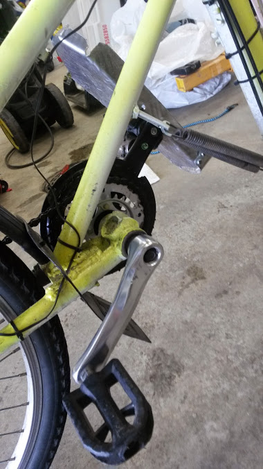

Re: Papan jopo
Jori sanoi tuolla aiemmin että ohjauksen keskitysjousi on tarpeeton jos jättöä pienentää. Siispä tein testipyörän jossa on negatiivinen jättö.
sivari 1.jpg (108.38 KiB) Katsottu 14528 kertaa
Viestit: 7853
Re: Papan jopo
Onhan negatiivisella jätöllä hurjaa menoa yli 30km/h vauhdissa. Pienessä nopeudessa ohjaus keskittää kyllä (kuten jori sanoi) kun ei polje, mutta polkeminen vaikuttaa ohjaukseen samalla lailla kuin positiivisellakin jätöllä. Toinen asia on tuo sivuvaunumeininki. Nyt ymmärrän miksi sivuvaunun vaarallisuudesta varoitellaan. Oikealle kääntyminen saa sivuvaunun renkaan aivan yllättävän helposti ilmaan ja tämä yhdistettynä negatiiviseen jättöön tekee pyörästä tosi huteran, koska vasemmalle kallistuminen kääntää ohjausta vielä lisää oikealle ja nostaa vaunun ratasta vielä korkeammalle. Pikkuvauhdissa tuolla on kyllä hauska leikkiä, kun tasapainoilee ajaen vaunun rengas ilmassa :D
