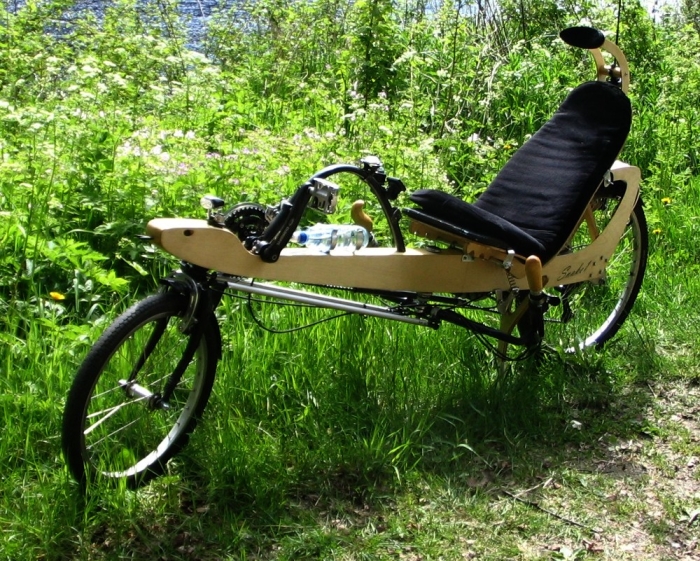

Taas on tämä nojapyöräfoorumi varsinainen ideahautumo! Uuden mallinen, kevyt, 2-pyöräinen nojapyörämalli on kehittymässä! Idea suorasta etuvedosta ilman kääntyvää etupuomia on hieno. Ei voi muuta kuin ruveta hahmottelemaan tältä pohjalta omaa uutta projektia. Nopeinten pääsisin tulokseen siirtämällä SH4:n
06.06.06, SNAKE 1 pieni.jpg (472.12 KiB) Katsottu 5480 kertaa
keskiötä ja istuinta eteenpäin ja muuntamalla suoraetuvetoiseksi, mutta taidanpa lähteä piirtelemään uutta SH25:ttä. Ainoa arveluttava asia on tuo sutiminen vastamäissä. :roll:
