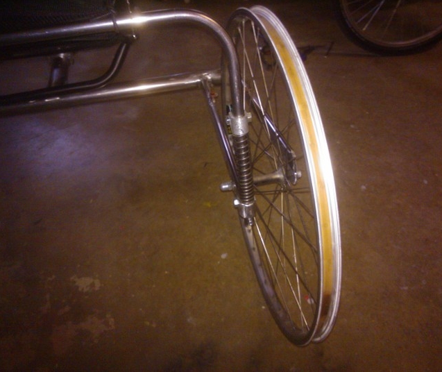

Tuon takajousituksen takia pyörä kallistuu kaarteessa väärään suuntaan. Täytynee vaihtaa lyhyemmät ja jäykemmät jouset.
Minä en hahmota, missä tuossa on jouset. :oops: Vai onko selkänojan tuen alapäässä jousitus. Jos näin on, ei pyörän runko siis kallistukaan kurvissa ulos, vaan pelkkä istuin.
Saat kallistumisen kuriin tekemällä jousen rinnalle (säädettävän) ulosjouston rajoittimen, jolloin kaarteen sisäpuolinen tuki ei jousta ylös, vaan vain ulkokaarteen jousi sisään. Helpon rajoittimen saa narusta jousen rinnalle. :)
Vakavasti puhuen, tuo istuimen jousittaminen noin alhaalta on ongelmien kerjäämistä. Laita istuintuen alapää jäykästi kiinni haarukkaan ja laadi jousto selkänojan ja tukikaaren yläreunaan, niin joustoliike ei aiheuta sivuliikettä. Sivuliikkeen rajoittamiseksi saatat tarvita Panhard-tangon, jottei jousitus nuljahda kaarteen keskipakovoimien alaisena.
Kevyen Panhard-tuen saa naruista, jotka sijoitetaan tangon tilalle ja ristiin symmetrisesti. :D
Re: SH25
Kuvassa näkyy miten jousitus sijoittuu, ja siis pelkkä istuin kallistuu kurvissa ulospäin, kun jouset ja niiden alapäässä olevat nivelet antavat periksi. Naru-rajoitinta jousen rinnalle aion kokeilla, jos se olisi riittävä, kun ei alunperinkään kallistuksesta ole tullut vielä kummempia ongelmia, tai sitten voisi kokeilla kevyttä Panhard-tukea ristiin vedetyillä naruilla, mutta ovat siinä suhteessa epämukavat, että rajoittavat peräkontin lastausta.
Joustoliikkeen laittamisen yläosaan en ole vielä keksinyt sopivaa ratkaisua. Kokeilen myös lyhyempiä ja jäykempiä jousia.

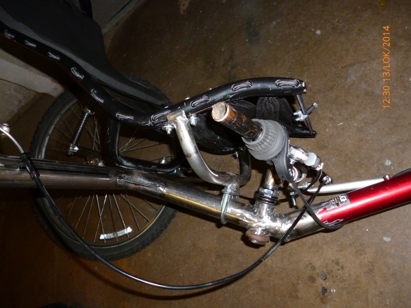

Tuota Sakarin hienoa penkkiä suunnittelin myös itse tekeväni.
On säädöt tuolla penkin yläosassa...
mutta miten alaosan kiinnitys on ratkaistu,siellähän täytyy olla myös säätömahdollisuus ?
Alapäässä istuinta tukevan kaarevan poikkitangon päissä on kaukalot, joissa istuimen runko lepää. Jotta kaarteessa ei istuimen runkoputki nousisi ylös, on se kiinnitetty pultein. Penkin etäiyyden säätöä varten voi pultteja lisätä eteen ja taaksepäin.

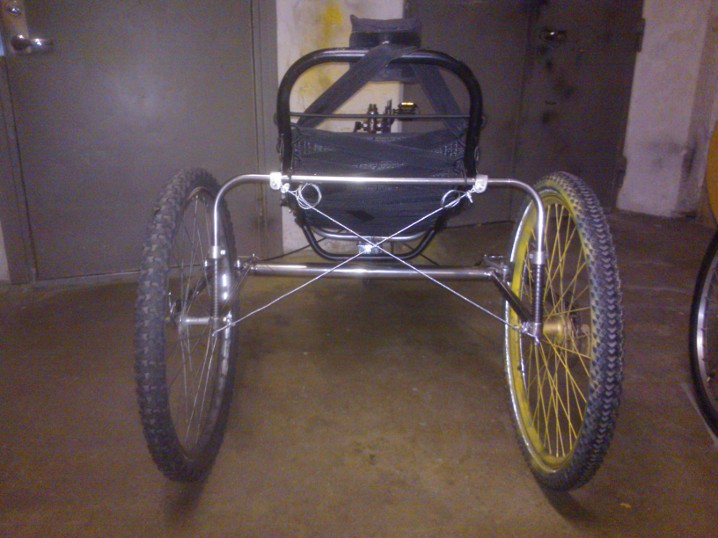

Laitoin ristikkäiset sinkkivaijerit jäykistämään SH25:n istuimen yläpäätä ja kiinnitin istuimen alapään pulteilla niin kuin edellisessä viestissä jo kerroin. Kyllä ajo on nyt selvästi jämäkämpää. :mrgreen:

Riittäisiköhän jos vaijereiden alapäät olisi kiinni haarukan etuosassa, jolloin tavaralaatikon käyttöön olisi paremmin tilaa?

Punnitsin SH25:n henkilövaaalla. Paino edellisissä kuvissa olevalla varustuksella oli 23 kg, josta istuimen paino oli 3 kg. Kevein trike, jonka olen tehnyt.
Re: SH25
Olen asentanut lyhyemmät ja vankemmat kierrejouset takajousitukseen ja laskenut selkänojaa huomattavasti loivemmaksi. Ulospäin kallistuminen on kaarteissa nyt paljon vähäisempää. Vielä on ongelmia ketjun päällä pysymisen kanssa tiukassa kaarreajossa. :roll:
