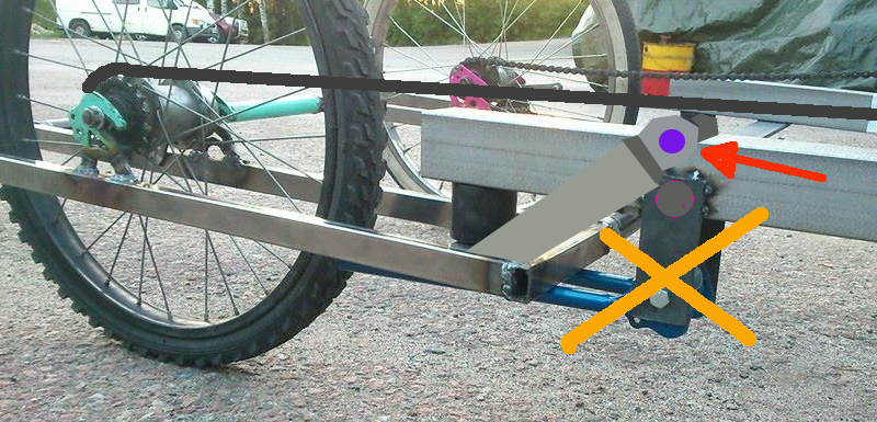

Takahaarukan linkku on vielä vaiheessa. Jukka ehdotti hienosti sitä poljinten laakerointi linkiksi, mutta tuo yksi poljinlinja jonka purin, ei itseäni vakuuttanut..Halpis pyörä se tosin oli, joten ei huippukunnossa ollut muutenkaan..Ehkä pitää katsoa joku lasten fillarin poljinkoneisto vielä erikseen..Nyt laitoin siihen takahaarukan loppupäät malliksi ja heppailin nuo tuet tuohon palkkiin.. Kaikkea voi vielä muuttaa..Linkkihan ei kuitenkaan liiku, kuin sen verran mitä tärinänvaimenninkumi antaa myöten..

En tiedä, mitä olet suunnitellut takalinkun laakeriksi, mutta tuollaisessa leveässä takakehässä riittäisi varmaan mikä tahansa laakerointi, jopa pultti latan reiässä, sillä laakeriväli on koko laitteen leveyden suuruinen. Käytä vain yhtä korvaketta puolellaan runkoputkien ulkopuolilla, niin vältyt rihtausongelmilta. Lisäksi nivelpiste kannattaisi siirtää lähemmäs vetävää ketjua, jottei takapää pompota ajaessa.
Rinnakkainistuttavan takalinkun paikka.png (614.7 KiB) Katsottu 3125 kertaa

Kas..Kiitos ihan muokatusta kuvasta :)
Eli siis tuo 90asteen linkki kandee unohtaa ja tehdä suora tukivarsi runkoputken ulkoreunasta takahaarukkaan. mielestäsi riittää siis vain yksi tukivarsi per reuna ja molempiin päihin voisi tehdä ihan lattaraudasta vastapalat ja niihin pultit..Jos hätävarjelun liioittelua tekee, niin ehkä heppaa siihen vielä paksun prikan tukevoittamaan..Eihän tuossa systeemissä sitä liikerataa hirveesti tule ja tuota takapään pompotus ongelmaa en olisi osannut ajatellakaan.. :shock: :mrgreen: Kiitos kovasti..Menen huomenna suunnittelemaan takalinkkua uudelleen :)
