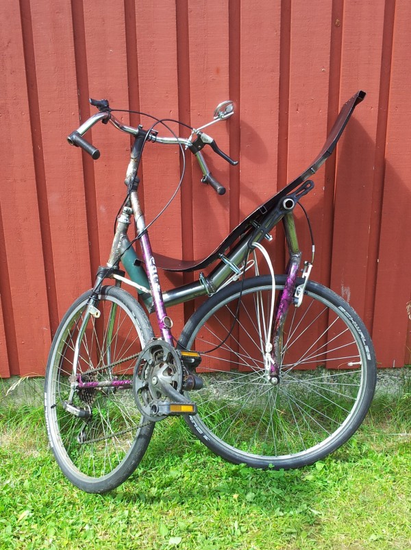

Äkkiä sitä syntyy, toisilta :? Hyvältä näyttää. Vieläkö kädet yltää hyvin ohjaustangolle? Kuvan jos sais vielä kuski päällä.
Re: Kiiltomato
Pakko se on nopeasti tehdä, kun tällä on paljon mukavampi ajaa matkaa kuin tolla clwb:llä, joka taas on omiaan nurkissa pyörimiseen. Ei voi olla montaa viikkoa palasina työn alla :wink: Kädet yltää hyvin tangolle. Vaikka pitää etusormia nousukahvojen päissä, niin kyynernivelessä on aavistus kulmaa. Tanko ei kyllä ole lopullinen. Halua jarrukahvat siten, että kädet on ajettaessa niiden kohdalla ja liian ylhäälläkin tuo on. Kädet on korkeammalla kuin olkapäät. Toisaalta penkkikään ei ole lopullisella paikallaan. Katotaan jos muistaisi otattaa kuvan kunhan on sopiva kuvaaja paikalla... ...viimeistään sitten joskus, kun pyörä on valmis :mrgreen:
Hyvältä tuo vaikutti vielä parin kympin lenkin jälkeenkin. Ajoin tollasella asennolla, mikä tuossa ylläolevassa kuvassa on, melkein koko lenkin. Muutaman kilometrin lopusta ajoin tuo kuvassa näkyvä solmu vetäistynä niin taakse kuin se meni. Olisiko lyhentynyt viitisen senttiä naruja puoleltansa. Yllättävän isolta vaikutti tuo muutos. Selvästi etupää rupesi liikkumaan enemmän polkemisen tahtiin. Saa nähdä sitten kun perän nostaa oikeasti ylös.
Hyvin tuntui tuo siirrettävä solmu pitävän tuossa. Eipähän tarvi laittaa remmejä säätöä varten. Mutta joku siellä kuulosti nitisevän. Pitänee öljytä "laakeri", niin selviää onko se kumi vai nivel. Peilinkin laitoin. Se tuo mukavasti rentoutta maantien laidassa ajeluun.

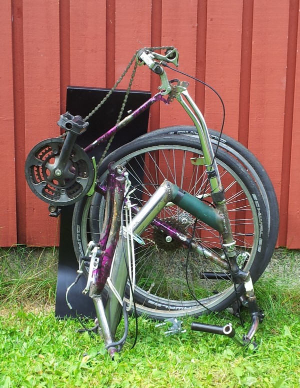

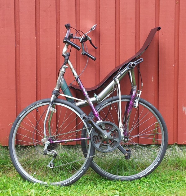

Otapa kuva viikattuna ilman kiekkojen irrottamista. Yksinkertaisesti etupää linkkuun ja takapää alle. Eikös se aika pieneksi mene niinkin.
Haluatko kuvan penkin kanssa vai ilman? Ilman sitä etupää menee selvästi enemmän linkkuun. Takarengas kääntyy runkoon kiinni muutaman sentin päähän eturenkaasta.
Re: Kiiltomato
Ota ensin penkin kanssa. Ajatus on mittailla, miten se menisi ylimääräisiä purkamatta autoon. :roll:
Taitaa tosiaan tuo ohjaustangon ja kampikeskiön välinen puomi ottaa penkin reunaan kiinni, mutta kuitenkin menee aika pieneen. Olisi tuon taittamisen kannalta parempi se PWMBB-malli, jossa tuota puomia ei ole. Teepä Petri sinäkin tuollainen narujousitus, niin saat nätisti viikkautuvan reissupyörän. :D

Mullahan on puhelimessa vitkalaukaisin :shock: Tässä PW:n pyytämä kuva
Ja Jorin pyytämä
ja sama penkki irroitettuna, mutta "paikoillaan".
Tuommoisen jos tekee etuosalla mallia PW tai flevo, niin menee pieneen tilaan taittamalla. Penkissäkin voisi olla sarana tuossa puolivälissä kylkiluiden alapuolella ja takahaarukan kun akseloisi hieman vinoon niin se taittuisi rungon viereen.
Ja lopuksi vielä penkki ja kiekot irrallaan. Tanko on paketin levein kohta 48cm.
Perhanan Jori noiden ideoidensa kanssa. Nythän tähän pitänee tehdä uusi etuosakin :mrgreen: Samalla saisi vaihdettua ohjauslaakeriksi 1 1/8 tuumaisen.

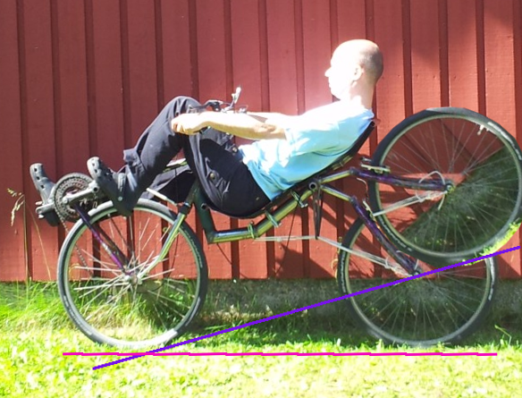

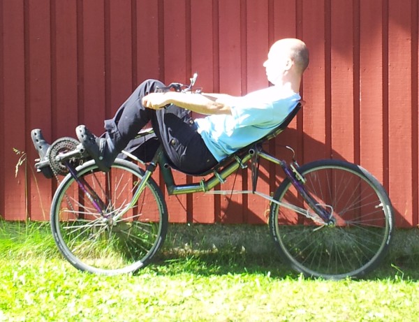

Joo, siulla on kädet aika suorassa - teräsmies. Miulla on etureisien takana ja kyynärpäät kyljissä kiinni.
Miun pyörässä nuo ohjaus ja takahaarukan kulmat tekee sen ett ei saa noin pieneen tilaan,etukiekon ympärikääntö ei paljon auta, eikä se nyt ihan ympäri menekään.

Mulla oli aikaisemmin kädet koukussa, kun laitoin suoraan rupesi pyörä kiihtymään paljon paremmin.
Ero sun pyörään taitaa tulla suurimmaksi osaksi suuremmasta istuin- ja keskiökorkeudesta. Mulla on penkin korkeustavoite 25 asteen nojakulmalla 20 senttiä alempana kuin keskiö eli vanerin verran ylempänä kuin tuo vaakaputki.
Tässä on myöskin ranskalaistyyppinen jättö 55 asteen ohjauskulmalla. Pystyllä ohjauskulmalla se on kuin cruzbikessa.

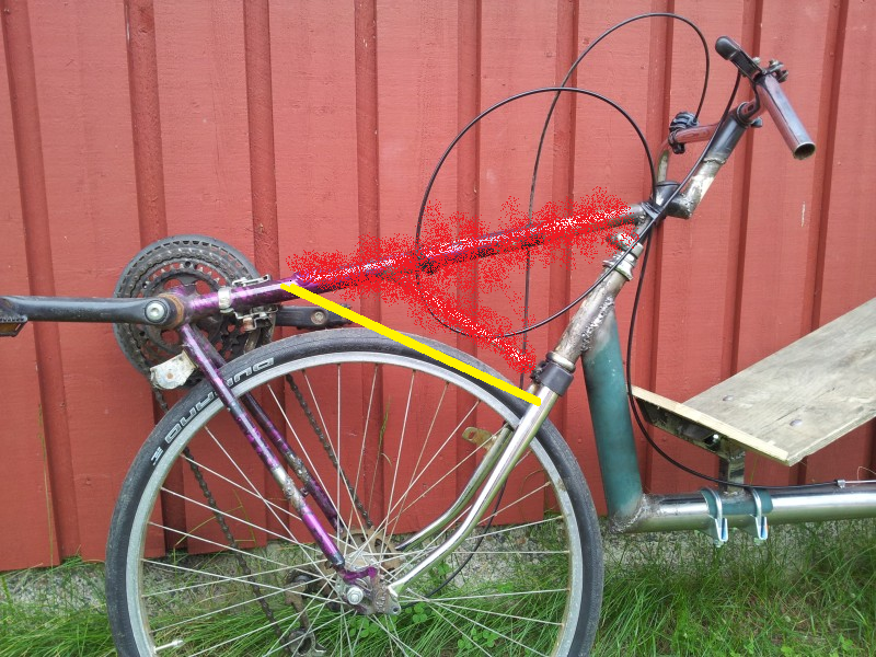

Tässä nämä kulmat piirrettynä. Sama idea, joka minulla oli aikanaan Pakoputkipyörän kanssa. Minun oli tarkoitus tehdä tuohon joustonaruun taljaviritys, jolla olisi perän voinut nostaa ylös, kun tulee taajamaan tai lähtee kiipeämään jyrkkää ylämäkeä. -En ole saanut aikaiseksi. :oops:

40 asteen takahaarukan kääntö, joka vastaa rungon 16 asteen muutosta.

Tuo talja homma kiinostaa, oliko siitä jo päässä suunnitelma miten meinasit toteuttaa? Oliko siis tarkoitus makaavampi asento tasasella ja maanteillä ja taajamissa ym. vaikeissa olosuhteissa pystympi? Toimisko se kulman muutos ajaessa? Ohjauskulma tietyst muuttuu myös aikapaljon ja jättö mutt ilmeisesti oikeaan suuntaan, kovaa ajettaessa jättö kasvaa.
