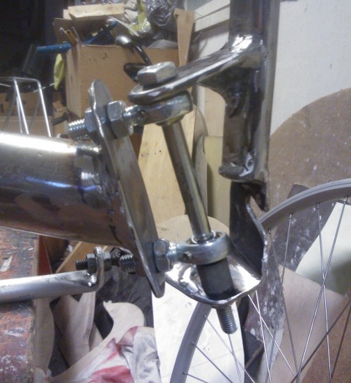

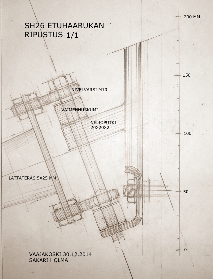

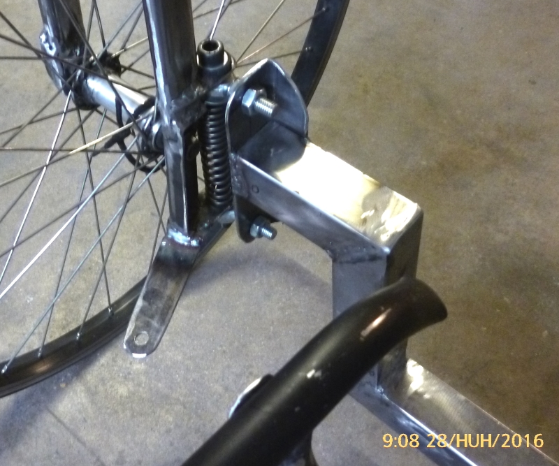

Jos ajattelee triken lähtökohtatavoitteiksi täysjousituksen ja mahdollisimman suuren huippunopeuden, kyllä minusta tadpole hakkaa tullen mennen kaikki deltat. En minä deltalla juuri uskaltaisi ajaa yli 30 km/h vauhteja. Tadpolella se sujuu vakaasti. Deltaan on hyvin vaikea saada kokojousitusta. Tadpoleen se onnistuu hyvin kotikonstein käyttämällä nivelvarsia, joilla myös kiekkojen pystyasentoa voi hyvin säätää.
SH29 28.4.2016 4.jpg (366.14 KiB) Katsottu 10230 kertaa
Etuhaarukan ripustus 5.jpg (195.18 KiB) Katsottu 10230 kertaa
SH26 ETUHAARUKAN RIPUSTUS.jpg (431.62 KiB) Katsottu 10230 kertaa

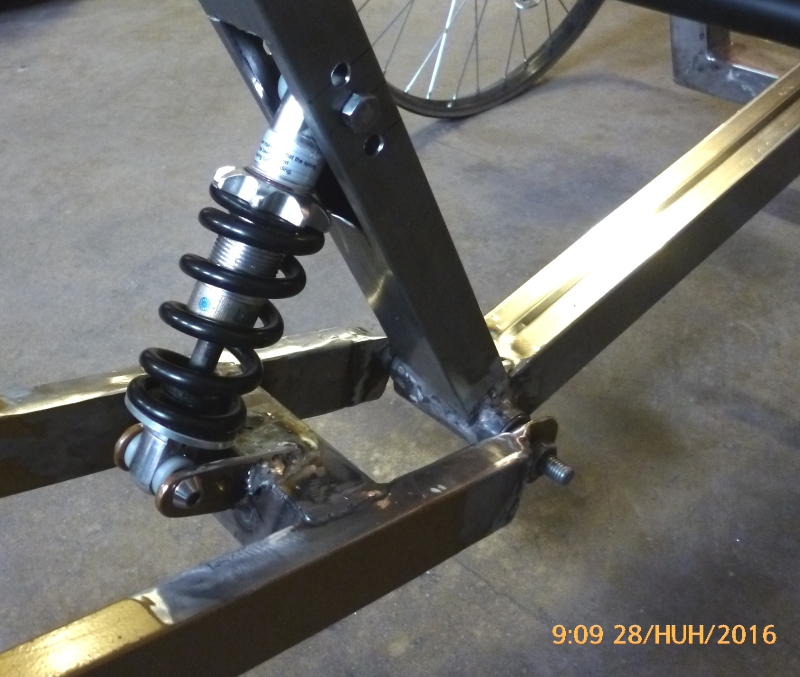

Takajousitushan on myös helppo järjestää:
SH29 28.4.2016 3.jpg (346.77 KiB) Katsottu 10230 kertaa
