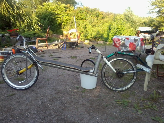

Voi olla ett pitää nostaa ettei kantapää ota maahan, kokeilen seuraavaksi.
Penkki ja niskatuki alkaa olla muodossaan.

PW1:een verrattuna keskiö on muutaman sentin alempana. Kuvassa on pitkät kammet jos tekis 130mm sitten varmaan alkas jalka mahtua asfaltin yläpuolelle. Eikös ennätyspyörissä kuulu olla lyhyet?
Re: MBB Lowracer/Nokia 200m
Tämmöisessä "kerta repäisy" pyörässä pitää mun mielestä olla pitkät ja tämä tuli ilmi jo tässä toisessakin ketjussa: http://nojapyorafoorumi.fi/viewtopic.ph ... =15#p60173
Tämän MBB:n ja PW1:n kampikorkeuksia ei voi oikein keskenään verrata, jos käännät PW1:n ohjausta kammet pysyy samalla korkeudella, mutta tässä kääntyvät sivulle ja laskeutuvat rajusti alemmas, hankalasti juuri vielä sille puolelle johon pyörää kaarteessa kallistetaan. Sama "ongelma" pythonissa:
Kampikorkeus liki 40cm ja silti poljin ottaa maahan...

Joo toi kallistus asia on tosi, toisaalta jos tällä ajetaan vaan se 200m suoraan. Ehkä vähän nostan, voi olla kokonaisuuden kannalta parempi.
Perusteluja olisin tuohon kaivannut muutakin, kuin:"Joku jossain oli todennut" ja "saadaan enemmän voimaa". Teho se on, mikä pyörää kuljettaa, ei pelkkä voima. Perustelu voisi olla esim. se, jossa nopeuspyörissä olisi pitkät kammet yleisiä näissä nopeissa rykäisyissä. -Ei vain ole. Velodromikuskit ovat hirmu körmyjä ja ajavat 165 mm kammilla, vaikka pyörät ovat vaihteettomia. :roll:
Pieniä ovat ohjauskulmat kilpailuvauhdeissa. Asteen kun kääntää, niin on jo kova kurvi. Asteen kääntö ei vielä paljon kampia alemmas siirrä.:roll:
Pitää ensin saada pyörä kiihdytettyä kilpailu vauhtiin.
Enempi kuitenkin tässä huolestuttaa Petrin aikomus(?) ajaa "power pedaling" tekniikalla jossa pakarat eivät tukeudu penkkiin ollenkaan vaan kuski on ilmassa hartioiden ja jalkapohjien varassa. Itse kokeilin tätä opetella Yescomilla ja monta pelottavaa tilannetta tuli kun ajotekniikka hajoaa, pyörä alkaa kiemurteleen pyörätiellä laidasta laitaan ja Yescomin ketju rajoittaa etrenkaan kääntymistä. Siinä kun vielä kantapää haukkoisi asfalttia... Luulen että MBB on hankalampi hallita kuin tuollainen perinteinen takaveto.
Mut joo, ei sitä keskiön korkeutta toki pidä liioitellakkaan...

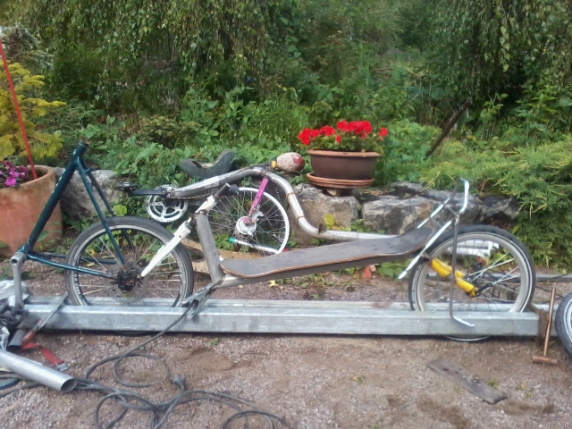

Keskiön kanssa tuli ongelmia kun luulin taas ett saman näköset osat käy toisiinsa :oops: PW1:stä meinasin ottaa tähän keskiön sisuskalut (ei kasettikeskiö) Mutta akseleissa olikin pituus eroa, pittää etsiskellä jostain okeenlainen akseli tai vaihtaa kasettikeskiö tuohon. Muuten pyörä alkaa näyttää PW-tallin nojapyörältä 8)

Ajettava pyörä täst tulee. Laskin loivan mäen, ilman polkimia mitä kovemmaks vauhtikiihty sitä helpompaa. Näinhän suunniteltiinkin.
