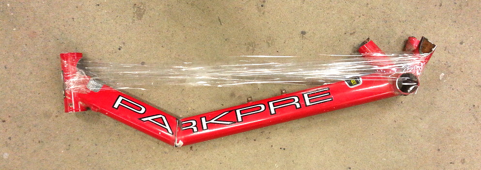

Rotta tason jigi tehdään teippaamalla jos narua ei ole mukana.

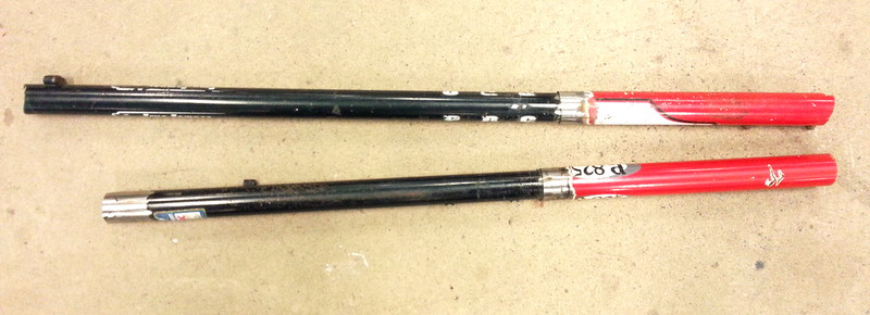

Kierrätetyt takahaarukan putket hepattuna.

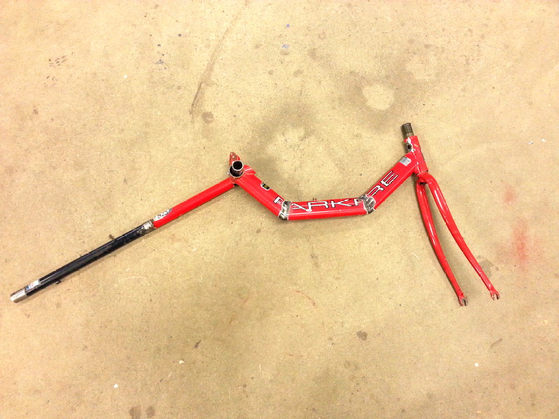

Runko ja haarukat hahmottelua.

Peräosaan vielä pari pikkujutskaa kuten dropoutit. Istuimen kiinnitys vasta hepattu.
Etuosa hahmollaan.

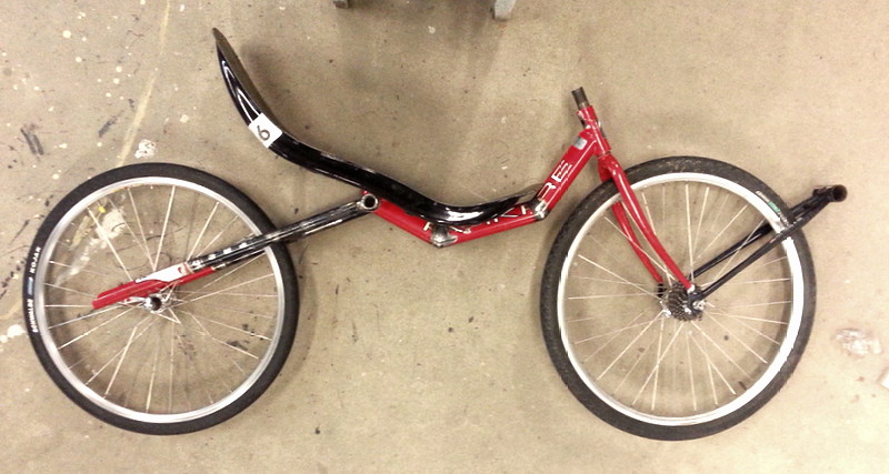

Etuosa hahmollaan.
Penkin kiinnitys on tuolla entisen poljinkeskiön yläpuolella - teräslatuska hepattuna entisiin takahaarukan alaputkien tynkiin kiinni.
Kiinnityskohta on hitusen matala - siellä on nyt 5 milliä koroketta tässä mallissa - että sain teille kuvan katseltavaksi.
Mietin josko sen vaihtaisi tanakkaan 4 milliseen alumiinilattaan joka siis jatkaisi tukea hiukan tonne ylöspäin. Tai, äkkiäkös siihen nyt jotain hitsata suhauttaa - mutta jos tutkisi asian ensin sillä latalla.
Laitan kuvan jahka olen omalla koneella.

Hienon näköinen. Taitaa olla tuo perän asento aikalailla niin alhaalla kuin arvaa laittaa. Matalammalla on vaara että haarukka menee joustossa ympäri ja naruille tulee aika reilusti rasitusta. Niveltä nostamalla saisi säätövaraa Nokialle ;)
Sopivalla etupäällä tuo viikkautuu tosi nätisti.
