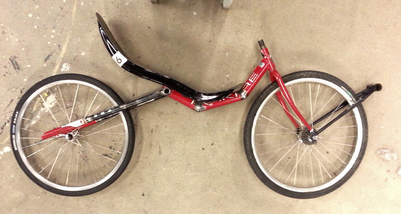

Menikös sen nyt niin että brittikierteinen keskiö menee paikalleen kummin päin vaan?
Suomennos. Mä voisin jättää sinisen rungon emäputken paikalleen ja laittaa sen siis kuten tossa kuvassa:
Maalaisjärki sanoi ensin että se pitäis rälläköidä irti että saa keskiöputken oikein päin, mutta sitten tuli tää ajatus että brittikierre - mites se nyt menikään - sehän voi olla miten päin vaan kun se kiristetetään molemmilta puolilta eteenpäin. Muistanko mä nyt oksennustautipotilaan hoitajana (väsyneenä) oikein. Pitää kohta tarkistaa, tosin joku muistanee sen lennosta.
EDIT:
Mikäli näin on, onhan tää etuvetoisen tekemisen kannalta hienoa. Kaikki olennaiset palikat olisi valmiina suorassa. Kyllä se muu osa sieltä perässä laahautuu.
EDIT:
Britti/ISO kampikeskiössä on valitettavasti vasenkätinen kierre vetävällä puolella. Ranskalaisessa olisi molemmat oikeakätiset. Sellainen seikka kannattaa kuitenkin muistaa, että sinun täytynee varautua säätämään puomin pituus sopivaksi. Se ei onnistu, jos molemmat päät ovat jo valmiiksi kiinni. -Paitsi tietysti säkällä.
http://en.wikipedia.org/wiki/Bottom_bracket
Kierretiedot eri standardeista löytyy rullaamalla tekstiä riittävästi alas.
Jos löytyisi kaksi sisäkkäin menevillä putkilla varustettua runkoa, voisi tehdä kätevästi säädettävän puomin.
jooseha:lle > tää ei ole pyöreetä putkeä joten ei siis toivoa tuosta sisään menemisestä.
jori:lle > tää ideahan perustuu siihen huomioon että toi sininen viistoputki on identtisen mittainen kuudee sportin kanssa Jos mä siis tekisin nyt rungon tolla rottaperiaatteella ja siirtäisin siihen kuudee sportin voimansiirron ja etukiekon - se menisi suoraan kohdilleen. MUTTA - mullahan on idiksenä siirtyä lyhempiin kampiin - sen passauksen ajattelin hoitaa siirtämällä vastaavan verran penkkiä taaksepäin. Siitä toki seuraa tässä tiukassa mitoituksessa se että:
  1. Polvet hipoo taas ohjaustankoa = se täytyy ratkaista esim. pidemmälle taaksepäin tulevalla stemmillä.
  2. Mun reisilihas kiertää juuri nyt noin millin päästä sen taittopyörän = pari kertaa on kivasti ihokarva huljahtanut sinne välii ja se tuntuu kivan repäisevältä. Mutta tällä penkin siirrolla vaikka sen 17-25 milliä taaksepäin saavutetaan taas tuossa ketjun kulkualueella tilansäästöä.
EDIT: Kuudee Sportissa oli muuten painoa etukiekolla 60% ja takakiekolla 40% - penkin siirto tuon n. 2 senttiä ei vielä romuta tätä saavutusta kokonaan.

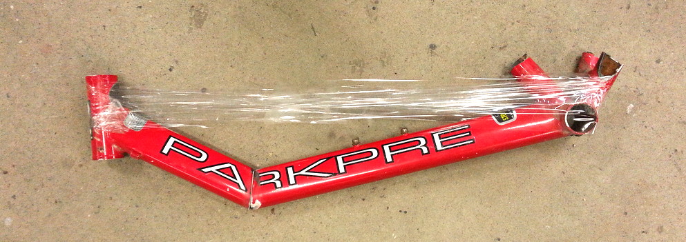

Rotta tason jigi tehdään teippaamalla jos narua ei ole mukana.

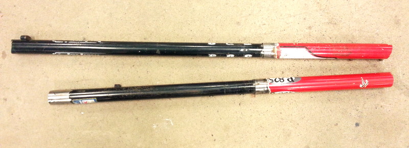

Kierrätetyt takahaarukan putket hepattuna.

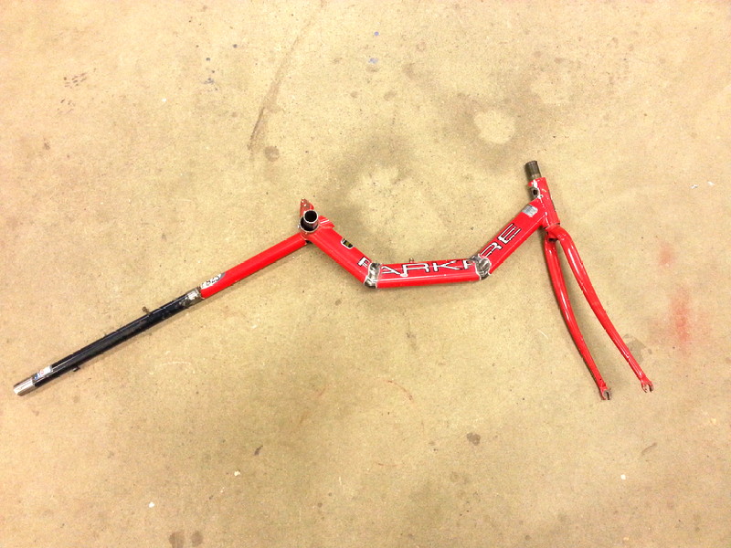

Runko ja haarukat hahmottelua.

Peräosaan vielä pari pikkujutskaa kuten dropoutit. Istuimen kiinnitys vasta hepattu.
Etuosa hahmollaan.
Etuosa hahmollaan.
Penkin kiinnitys on tuolla entisen poljinkeskiön yläpuolella - teräslatuska hepattuna entisiin takahaarukan alaputkien tynkiin kiinni.
Kiinnityskohta on hitusen matala - siellä on nyt 5 milliä koroketta tässä mallissa - että sain teille kuvan katseltavaksi.
Mietin josko sen vaihtaisi tanakkaan 4 milliseen alumiinilattaan joka siis jatkaisi tukea hiukan tonne ylöspäin. Tai, äkkiäkös siihen nyt jotain hitsata suhauttaa - mutta jos tutkisi asian ensin sillä latalla.
Laitan kuvan jahka olen omalla koneella.

Hienon näköinen. Taitaa olla tuo perän asento aikalailla niin alhaalla kuin arvaa laittaa. Matalammalla on vaara että haarukka menee joustossa ympäri ja naruille tulee aika reilusti rasitusta. Niveltä nostamalla saisi säätövaraa Nokialle ;)
Sopivalla etupäällä tuo viikkautuu tosi nätisti.
