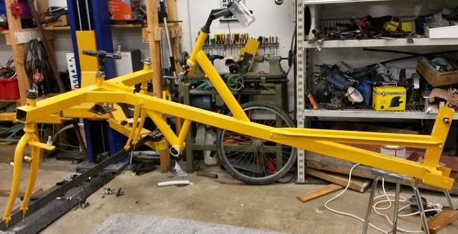

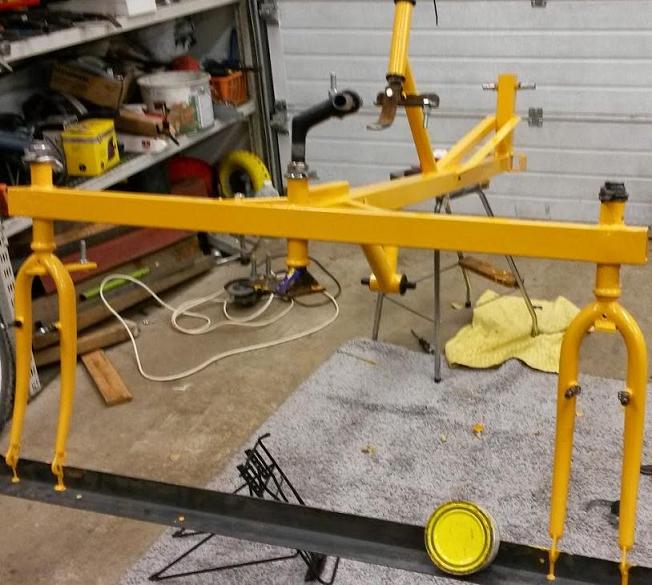

Alkoi ikävin vaihe pyörän rakennuksessa, eli maalaus. Maaliksi hommasin biltsun uretaanialkydimaalia, koska värivalikoimasta löytyi keltainen ja hinta on kolmasosa miranol/futura linjasta.
Muttamutta, eihän tuo väri ollutkaan räikeän huomiokeltainen, vaan tumma jopa rusehtava työkonekeltainen.
Viestit: 7852
Re: Papan talvijopo, LWB tadpole
Kuvassa värivertailun vuoksi miranolin peruskeltainen. Pitääköhän tuo "CATERPILLAR" tarroittaa, niin muut luulevat sävyn olevan tarkoituksella pyöräkuormaajan värinen :D

Sama homma punaisen kans, on vähän tummempi kuin muiden valmistajien punainen. Mun highracer( http://www.saunalahti.fi/jukkviir/highracer.htm ) on maalattu bilteman punaisella, näyttää kuvissa ihan punaiselta, mutta jos viereen tuo jonkun oikeasti punaisen niin näyttää ihan punamullan väriseltä :(

Varmaan ne on biltsussa hakenut hyvää peittoa likaisilla sävyillä. Perus keltaiset ja punaiset kun ei peitä oikein hyvin, mutta ruskeansävyt, siis maalit jossa on jokaista perusväriä (sininen, keltainen ja punainen, lisäksi vielä musta ja valkoinen) niin johan alkaa peittymään. Kokemusta on useamman auton maalauksesta.

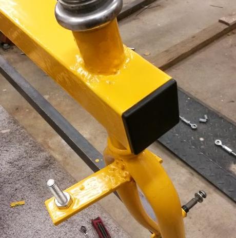

Siisti putkenpään tulppa löytyi etralta alle eurolla.

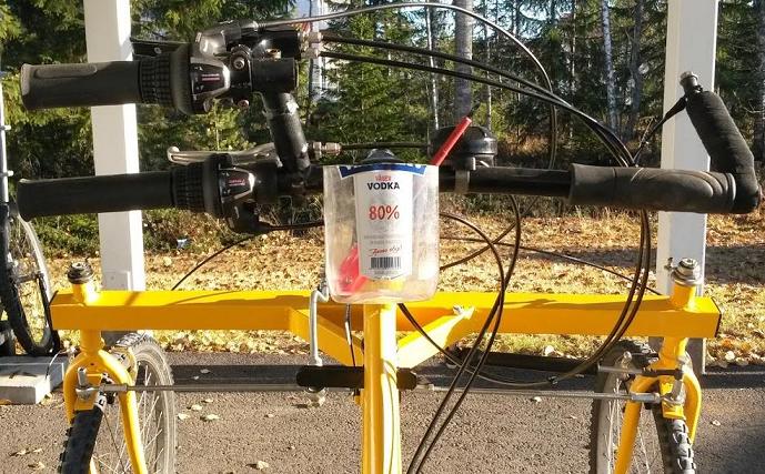

Yksikätisen pyöräilijän ohjaustanko.

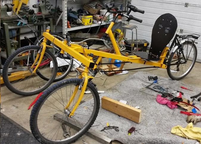

Ihan ok ulkonäkö tuohon tuli, vaikka viikko sitten näytti kaatopaikkaromulta :D
Vaihteet pelaa uskomattoman hyvin, kun ensimmäisen kerran ostin KAIKKI vaihteensiirtoon liittyvät osat uutena.
Penkin pehmuste ja valot vielä, niin eiköhän tuolla talven pärjää.
Jep, hienohan siitä tuli. Toivottavasti on vapaata talvikauden päättäjäisten aikaan niin pääsee tämänkin näkemään livenä ;)

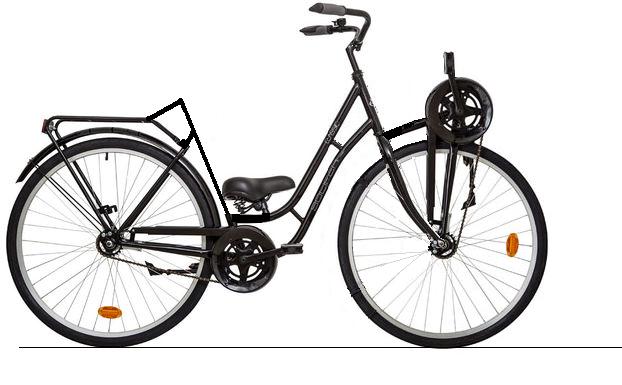

Kun nyt ryhdyin muistelemaan, niin olenhan minä tehnyt nojapyörän jo 80-luvulla. Nojaus ei ollut syy, vaan piti saada etuvetoinen pyörä, erikoisuuden tavoittelun takia :D Ikävä kyllä kuvia ei ole tallessa, mutta tein tuommoisen kuvamanipulaation millainen MBB se oli.
Viestit: 17966
:mrgreen: Oisko ollu Suomen eka MBB.
Sinun oli oikea nojapyörä, minulla oli pelkkä MBB, vaan ei nojapyörä.

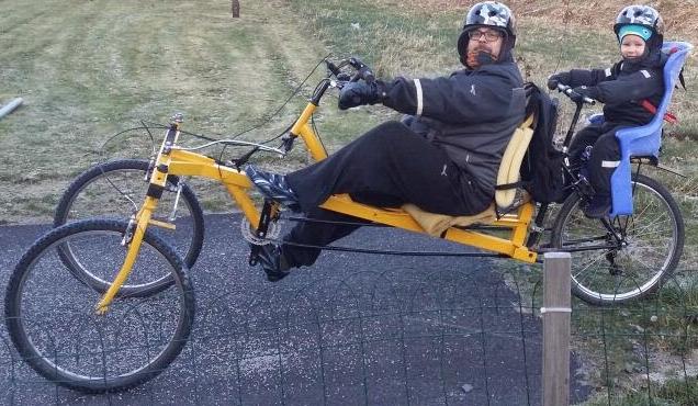

Pikkumiehelle asensin penkin ja oman ohjaustangon.
