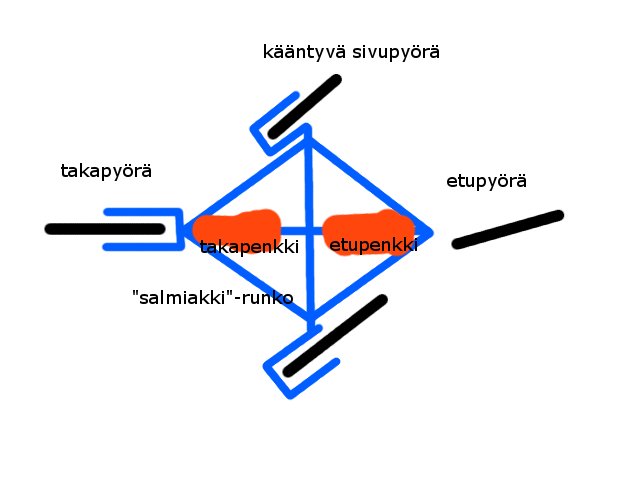

Mitä mieltä raati on traikin ,etuakseliston sijoittamisesta aja-jaan nähden . Silloin kun pyörä on tandem .
Tässä viellä hahmottelen tätä tekelettä . Onko eressä polkevan paras paikka , niin että akseliston poikki piste on mahdollisemman keskellä polkiaa.Eli takaliston alla.
Vai hänen etupuolella . Takapuolella se ei voi olla , sillä yksin polkemisesta ei tulisi mitään .
Tätä kysyn siksi , että tuo ohjaminen olisi mahdollisemman luonevaa.
Kesän aikana piirän sit 1:1 piirustuksen ja tuon sen Nokialle . Jos muuta estettä ei minulle langeteta taas. :mrgreen:
Kallistumisherkkyyden takia olisi mahdollisimman lähellä painopistettä paras paikka. Jos tuolla pitää kyetä ajamaan ilman repsikkaa, saattaisi olla kätevää tehdä nelipyöräinen salmiakki siten, että kaksi pyörää olisivat rinnan keskellä, ja kaksi vetävää ja kääntyvää edessä ja takana. Tai sitten kääntyviksi etumainen ja keskiakselin pyörät. :roll:

Piiräppä vähän havaitoo tosta , että ymmärrin oikein tuo salmiakin .

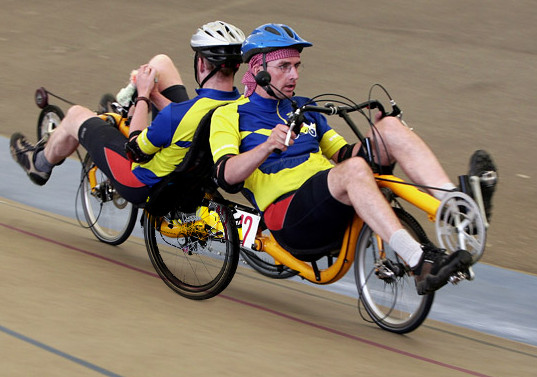

Eihän tuossa muuta, kuin kuvittelet Kettwieselin ja tadpoletriken peräkkäin niin, että rinnakkaiset pyörät ovat samat. No, onhan tuo takapää kyllä aika pitkä, jos takakuskikin istuu etuperin, mutta selät vastakkain tällainen malli olisi aika kätevä. Vähän kuin Janus-pyörä apupyörillä keskellä.

Re: STERN 6 suunittelu
Pienenä ongelmana näkisin sen, että tuossa on käytännössä yksi rengas ilmassa koko ajan. Paitsi jos sillä ajetaan vain lentokentällä :D
Etkö huomaa kuvassa niveltä keskipyörän etupuolella. :)

Viestit: 7850
No nyt kun sanot ni huomaan. Liikevara on vaan oltava suuri, ehkä 45 astetta?
Jaa, taisit käsittää väärin tarkoitukseni. Kirjoitin tuonne edelle, että sekä etu- että takapyörä kääntyvät, tai sitten kääntyvät etupyörä ja keskipyörät. Tuollainen Januspyörän tekeminen onnistuisi siis varsin helposti kahdesta kiertyväketjuisesta, jotka kytketään peristään kaksipyöräiseen kärryyn kiinni. Takemman pyörän ketju pannaan ristiin ja ei kun kovaa ajoa.
En usko että käsitin väärin, vaan puhuin ylös-alas suuntaisesta liikkeestä. Penkkien väli on oltava reilu, että kuoppaan tai mäkeen ajettaessa liikevara riittää.
Tuo nelipyöräisyys on aika vinkee. Kehittelin ideaa ja ajatukseen synty sellainen idea. Mitä jos laittaisin takimaisen polkemaan ,niinkuin janus . Tämän takimaisen polkian runko osuus olisi irotettavissa , vähän saman tapaan kuin auton peräkärry .
Silloin olisi käytössä sekä kolmipyörä , että eräänlainen peräkärryllinen tandemi . Mitä mieltä olette tästä . Samalla voisi nostaa pyörän monikäyttöisyyttä muussakin käytössä . Helpo rakentaa muitakin eri peräkärry ratkaisuja. :idea: :idea:
Niimpä! Sehän vois olla ihan yleismallin perä(noja)pyörä, minkä vois kytkeä mihin vaan kaksi- tai kolmipyörään.
