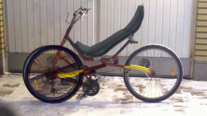

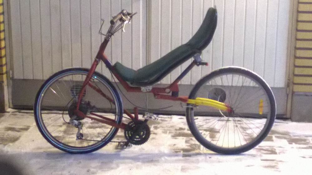

Pintä pyörittelyä pihalla, jossa vähän uutta lunta. Vähän vaikea päästä liikkeelle, kiemurtelee ja jalkojen paino hidastaa korjausliikkeitä. En sentään kaatunut. Muutin nojakulmaa pystymmäksi, mikä helpottaa opettelua.
Viestit: 14433
Re: Blackbird (Taas yksi MBB tekeillä)
Asiallisen näköinen käyttöpyörähän siitä tuli. Onneksi olkoon. :D

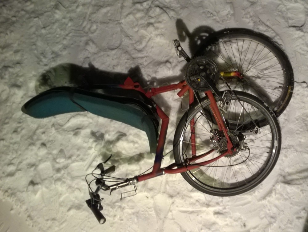

Otatko vielä kuvan viikattuna.
Viestit: 2124
Viestit: 14433

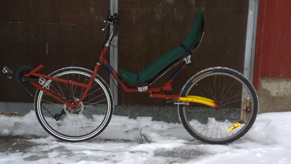

Onkos tuo kumijousi kiinni siipimutterilla. Jos on, perän kai saisi taitettua näin. Jos esimerkiksi täytyisi autoon laitta tai jotain.
Aika pieneksi menee noinkin ja mahtuu keveästi normaaliin pyörätelineeseen myös seinän viereen. :D

Tolleen siin on pakkikin jos tarttee lyhkäsii matkoi peruutella :wink:
Toi menee aika pieneksi , jos toi kumijousi olisi helposti irrotettavissa. Saisi takapään taittuun linkuun . Siinä idea omaan .
Mulla on clwb:ssä kumi kiinni vaan toisesta päästään eli ei estä taittamista. Hyvin toimii :wink:
Tässä Blackbirdissä on luultavasti kumi molemmista päistään kiinni, jotta perä pysyy ryhdissään pyöräkoukuissakin.

Jarcco kirjoitti:
Tuli tutkittua sopivuutta pyörätelineeseen. Keula taitettuna vastaa mittasuhteiltaan normaalipyörää aika hyvin. Kuvista näkyy että renkaan päälläkin voi yläputki olla kuljetusasennossa. Ei taitu kokonaan taakse, muttei ehkä ole tarvettakaan.
Mitenkäs te näitä kuvia teette? Kärsivällisesti ite piirtelette vai onko jotaki vippaskonstia olemassa? Viittaan siis jarccon tekemiin kuviin
Liitetiedosto BlackBird.jpg ei ole enää saatavilla
Kumi irtoaa M10 ruuvin aukaisulla. Siihen voisi toki laittaa siipiruuvinkin. Mutta haarukan alas taittamalla ei mene paljon pienemmäksi, paitsi jos irrottaa takapyörän.
Nii, noin taiteltuna tuo näyttää yhtä suurelta, mutta vain eri suuntaan :roll:

niko kirjoitti:
Jarcco kirjoitti:
Jaa cad- kuvia meinaat? Itsehän ne on piirretty. Jonkinlainen kirjasto pyörän osia on tullut ajan saatossa tehtyä. Nyt vaan loppui Microstationin kotikäyttölisenssi joten piirtelyyn tulee tauko. Ilmaisia cad-ohjelmia löytyy verkosta jos on kiinnostusta opetella tämä taiteen laji.
