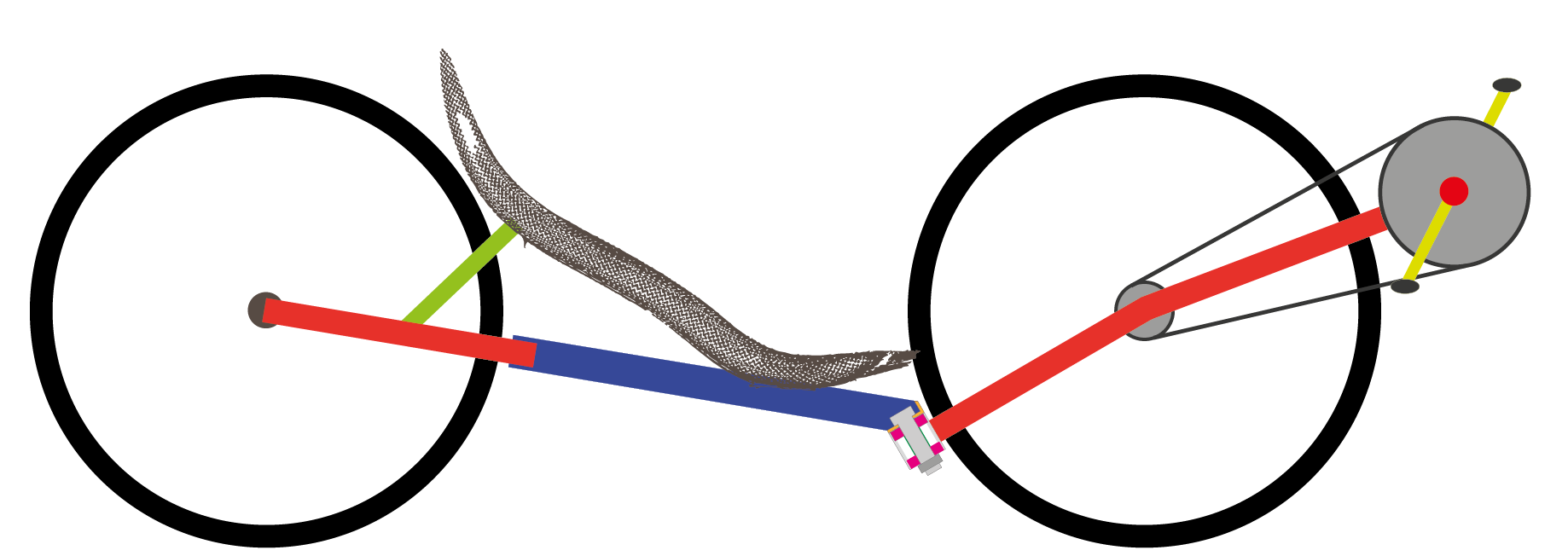

Tässähän on nyt taas ihan pikkuinen kampiuskovaisuus juttu myös. Mulla tulee lyhyet kammet. Pythonissa ei niin runtata vaan kierroksia koneeseen.

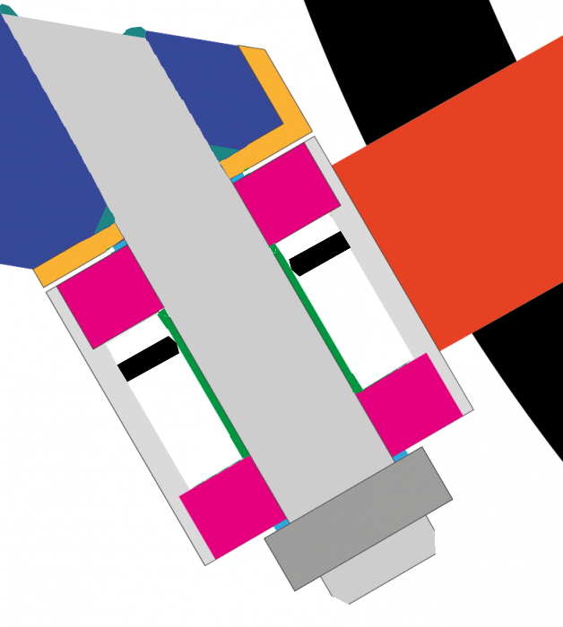

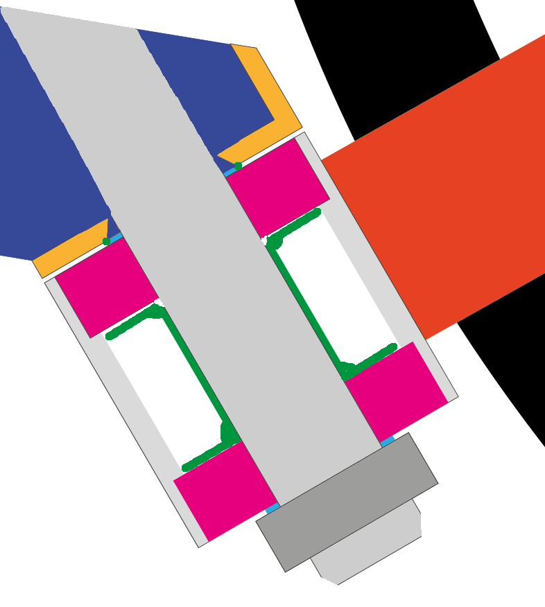

Pari prikkaa ja heftiä voi helpottaa ihmisen elämää oikein tiukassa paikassa.
Siis helpompi kasata toi nivel, jos laittaa(hiukan väljät) rikat keskittämään sen holkin sinne keskelle, ja vaiks heftaa viel sen ulemman prikan valmiiks paikoilleen..
Kokemusta aiheesta löytyy..itel on kotikutoset rullasukset, joiden pyöränlaakereiden välis on ainoastaan putkenpätkä. Tosi hermeettinen sorhata se putkiholkki keskelle siel laakereiden välissä kun on vielä samalla aselilla pari irtonaista prikkaa jne... suosittelen.
Turha tehdä noin vaikeasti. Samaan käyttöön käy yhtä hyvin kumilevystä tai vaikka superlonista leikattu rengas tuon holkin yläreunaan. Kyllä se alareuna sinne reikään osuu, kun saa tapilla ohjata. Sitäpaitsi tässä ei alapuolella ole haarukkaa esteenä. Voi helposti koota ylemmän laakerin ja brikan jälkeen osa kerrallaan alta päin.

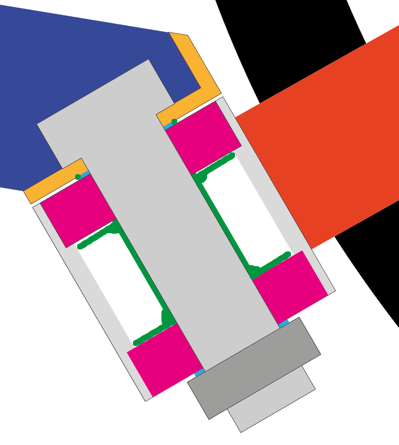

Ja tossa kun tuo kuva nyt pyörii, ni harjottelen samointen kuvankäsittelyy..
Siis lujuustekniseisti ei olis yhtään väärin tuoda läpi asti sitä pulttia.. tiedän, joutuu joutuu vaivaantumaan ja vääntää kaks reikää, joista toinen vieläpä soikee.
Ja pikku viisteet väliholkissa ja pultissa helppaa asentamista.
Sori. Myönnän et on vähän saivartelua. Kuhan harjoottelen joutessani tota Gimppii.
Liitetiedosto p301_pivot.png ei ole enää saatavilla
Olen samaa mieltä paljon tukevampi noin. Itse hitsaisin tuon alemman hitsin sisäpuolelta ensin kulmarautaan ja vasta sitten sovittaisin runkoputkeen kiinni ja yläpuolelta kiinni putkeen ns. tulppahitsinä, niin ei tule ylimääräistä pituutta tapille. Vasta viimeiseksi kiinni kulmarauta putken leikkauspintaan. Katkaisupintaan voi hitsata MIGilläkin ilman sinkityksen poistoa. :D
PS. Gimpillä Shift-näppäin alhaalla tulee suoria viivoja. Ja käyttämällä kynän sijaan sivellintä viistot viivat eivät muutu sahalaitaisiksi.:wink:

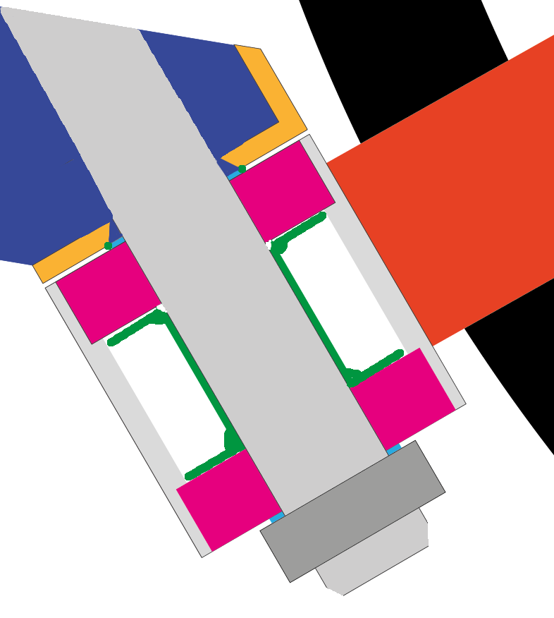

Varmasti on tukevampi. Itse tekisin kuitenkin Pastorin mallin mukaan. Uskon sen olevan riittävän tukeva niinkin :)
M20 pultin kanta on 30-35mm plus hitsipalko päälle ja se tulee 40mm putkeen. Melkein laitaan asti siis.
Jos tarkoitus oli hitsata pultin kannan ympäri piena vain kulmaraudan sisäpuolelle, olen samaa mieltä -väsymislujempikin. Sivusuunnassa se on ilman muuta tarpeeksi jäykkä. Suurempia voimia vaativa etu-taka-suunta ei välttämättä. Tuon läpi menevän ruodon tarkoitus on estää runkoputken alapinnan lommahtaminen jarrutuksessa.

Just noin. Sisäpuolelle siis. Pitää harkita tuota pidempää vaihtoehtoa.
Voihan sen hitsata pultin kannastakin joteskin?
Esim. Viistoaa sitä yläpuoltakin niin että se osuu kantaan?
Joo, en uskalla antaa takuuta :mrgreen: Jarrutettaessa tuohon niveleen kohdistuu kuitenkin paljon pienempi kiertävä voima kuin normaalin nojakin emäputki-runkoputki-liitokseen.

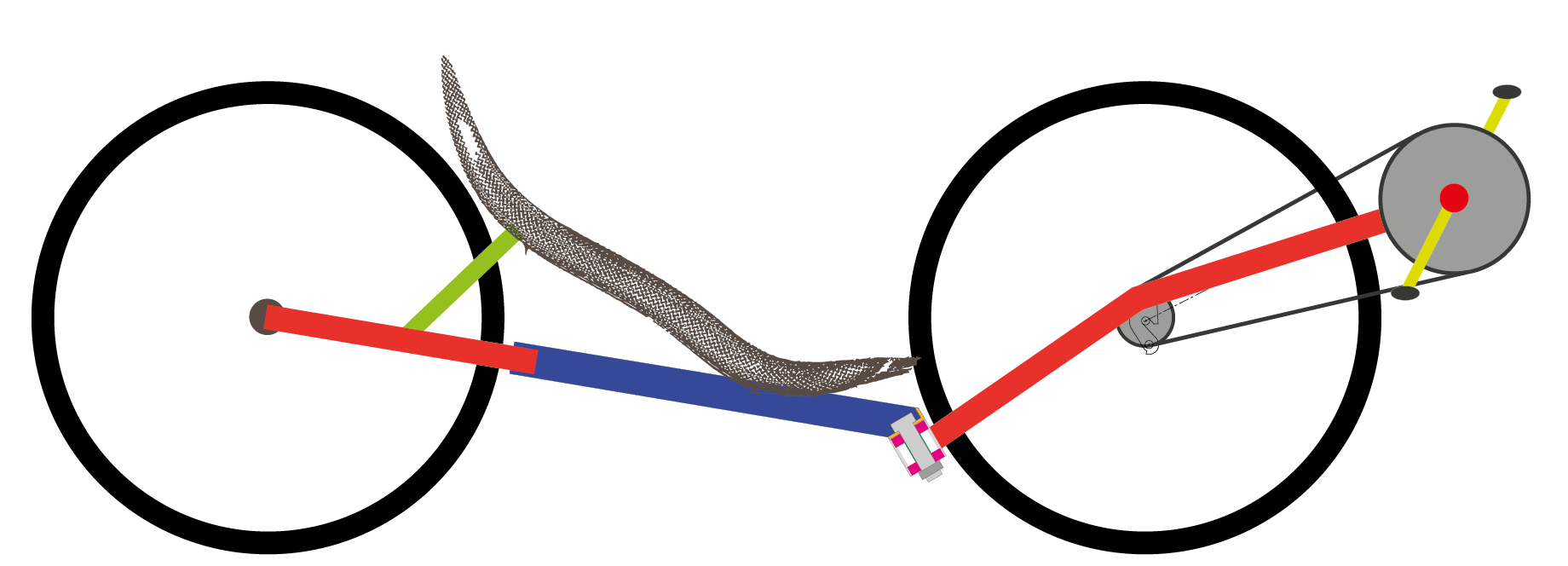

Haarukkaputket on nyt 30 millii korkeita.
Re: Suunnitelmissa P301 - 559/559 python
Aiotko oikeasti etuakselin keskelle haarukkaputkea?
Kyllä siihen vissin täytyy ihan dropoutit laitella. Vois helpottaa.
Jotenkin näin.

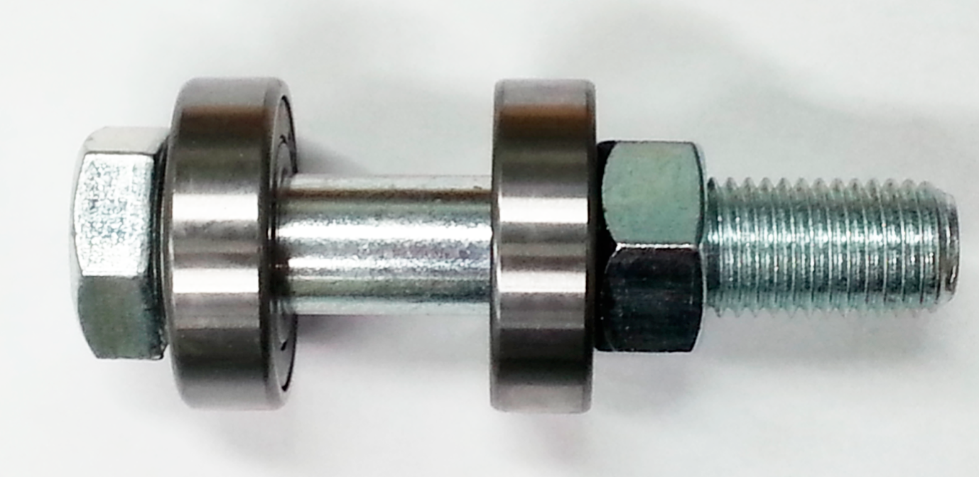

Pultti, prikat ja laakerit hankittu.
