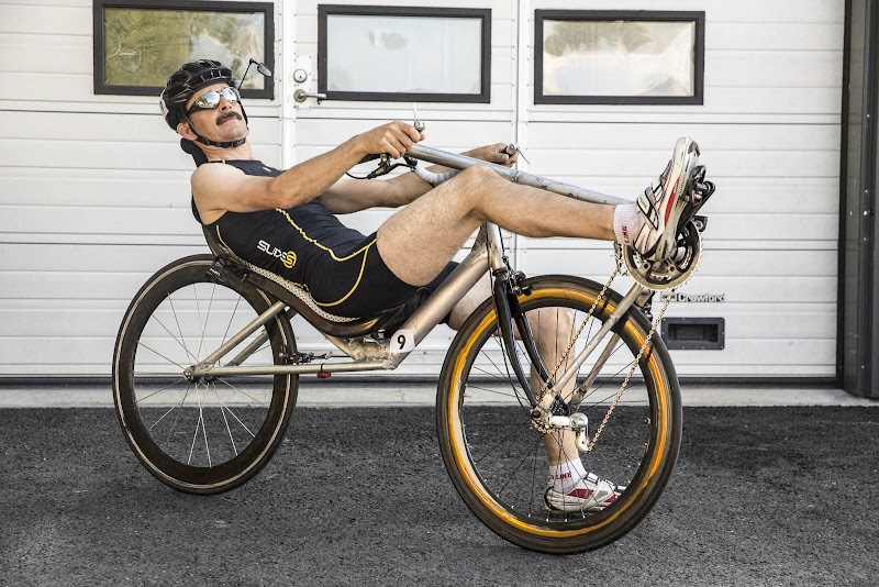

Jostain syystä kovaa ajettaviin mbb:hin ei laiteta hamsteritankoja vaikka muissa kovaa ajettavissa ne on yleisiä :wink:
Onko tämä leveän tangon käyttöpakko se syy ettei näitä kovaa ajettavia MMB:tä juuri näy tuolla Nokian kisoissa ;)
No ainakin 2013 oli yksi leveätankoinen rataa kiertämässä. Niin sanottu Open Cockpit tankoasetelma ja vähän optimoimaton mutta eipä tuo vuotta aikaisemmalle tuplalevykiekotetulle lowracerille hävinnyt...
Tässä virallinen kisakuva 200m/tunnin ajokokoonpanossa. Tällä hetkellä penkki on enemmän selällään ja puomi emäputken kohdalta reippaan tuuman alempana eli käsivarret lähes vaakatasossa. Ei pitäisi ottaa aerodynamiikassa takkiin juuri lainkaan verrattuna kapeaan hamsteriin.

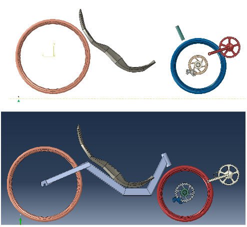

Kuvassa eka päärungon skissi:
Putket ja matsku
  • 60 x 40 x 2.5mm
  • 40 x 20 x 2 mm
  • AL EN 6063 T6
    Painoarvio: noin 2 kg
    Penkki siirtyi vähän eteen- ja ylöspäin
KPS

Re: "Skissi"
Järkytyin putkien vahvuuksista. Sitten huomasin niiden materiaalin :oops:
Ketjuvaihteiseen on piirretty turhan pieni etuhammasratas. Sopivan löytämisessa saattaa olla omat ongelmansa.

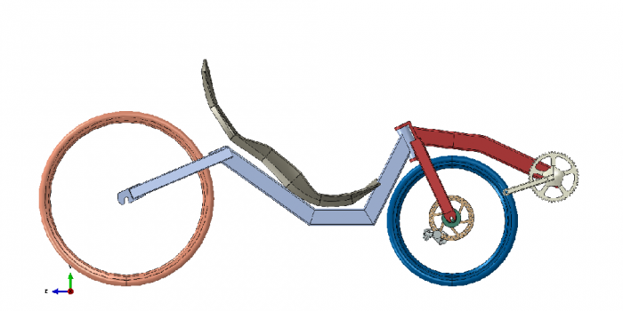

Re: "Skissi"
Jos vetävä etukiekko on pieni, tartteeko takapyöränkään olla isompi? Ja jos niin miksi?
Tämmösiä kysymyksiä löydän päästäni kun kattelen tämän kaltasia etuvetosia 8) :wink:
Onhan tuossa, Flevosta poikkeava ohjausnivelen paikka ja kulma :roll: kuitenkin.
Re: "Skissi"
Auttaahan se iso takarengas samallalailla eturenkaan koosta riippumatta. Hyöty ei tietenkään tule kuin takapäähän :wink:
Miksi niiden tarvitsisi olla saman kokoisia?
Joo tiedän vararengas. Taitaakin olla ainoa etu samankokoisista renkaista.
Re: "Skissi"
Joo, oli eka kuva noista varsinaisita Flevo-racereista. Tässä ehkä lähimmäs vastaava, muutaman sentin ja asteen ero toki tässäkin

Re: "Skissi"
Viesti Kirjoittaja KPS »
En mää vaan tiedä. Tämmöset Flevot ja pyyttonit on mulle vieraita vermeitä.
Mutuna etukiekko on ainakin vielä 20 tuumainen seuraavista seikoista johtuen:
  • se on paremman näköinen (nää ei oo siis tärkeysjärjestyksessä)
  • mutuna näkyvyys on parempi
  • eturungon rakenteet voi saada kompakteiksi / pienimuotoisiksi
    => rakenteiden lujuudet kasvavat ja muodonmuutokset ajon aikana jäävät pienemmiksi
  • kääntyvyyys
KPS

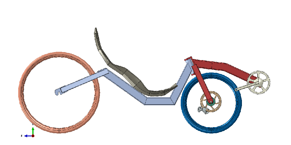

Re: "Skissi"
Nyte siinä olis osa eturunkoakin, tosin vielä puuttuu parit tuubit (täydentävät rakenteen kolmioksi). Tolla kombinaatiolla eturungon massa on 1.6 kg. Nivelestä ei vielä tarkempaa havaintoa ...eika parista muustakaan seikasta: ohjausgeometria, voimansiirto, jarrut yms ... eikä tuo haarukkaviritelmäkään varmaan ihan tuollasena konkretisoidu.
