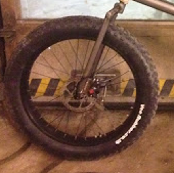

Miksiköhän nämä kaupalliset "kiekot" on rihdattu niin, että venttiilireikä on yhden välin väärässä paikassa? Jos pumpussa leveä suulake niin ei tahdo vain mahtua...
-Janne-
Re: Eemeli6("läskinojakki")
Kuvia toivotaan
Tässä kuva väärin tehdystä puolaukseta. Ei ne ammattilaisetkaan aina osaa. Venttiili on kapeammassa välissä. Kahdesta voi jo valita väärin. :roll:
Mutta missä se kokokuva viipyy siitä lähesvalmiista?

Ketjulinja persiistä ja joka paikka vähän kierossa. Ajaan en vielä kerenny...
https://plus.google.com/app/basic/photo ... %26gl%3Dfi
-Janne-
Viestit: 17966
Tuon mallinen penkki sopii hyvin läskien renkaiden kanssa.
Mikä ketjulinjassa ongelma?
