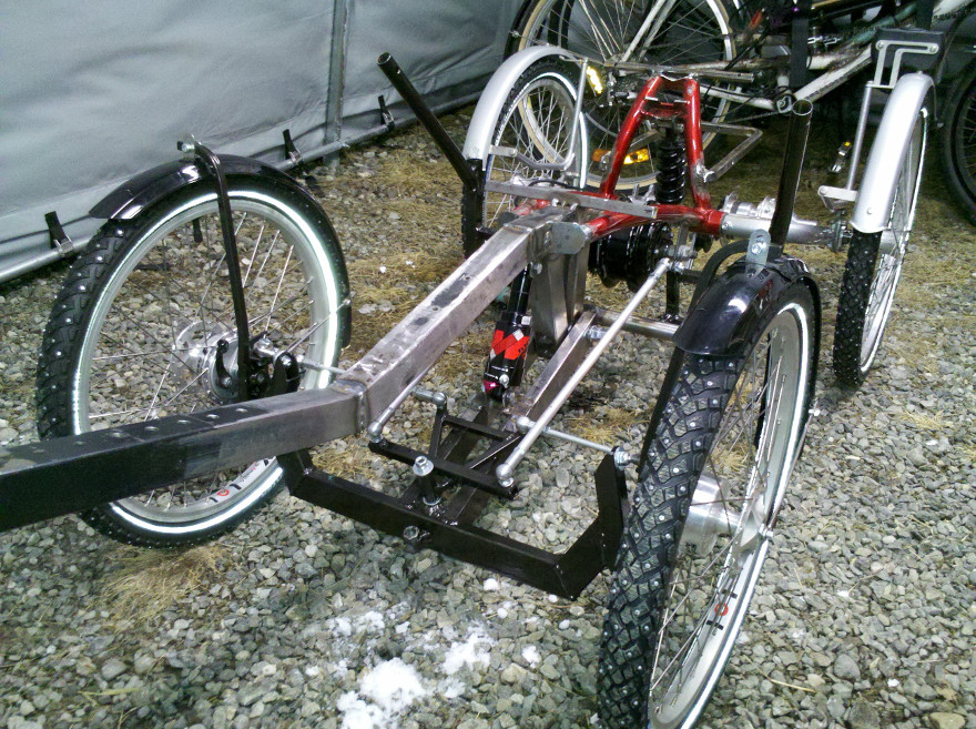

Paha katsoa, kun kuva on noin suuri. Tässä sama pienempänä. Onko tässä foorumisoftassa joku loitsu, jolla voi linkattua kuvaa pienentää sopivammaksi? Pastori joskus niin teki, mutten itse onnistunut loitsua kopioimalla. Taikasauvako puuttui, vai taikapulveri. :roll:
Ovelasti tehty jousitus. Koko etupää joustaa tuolta puolivälin paikkeilta asti. Tuollainen rakenne tekee etupäähän sen verran löysyyttä, että joustavat etupyörät hiukan itsenäisestikin, mutta kun eivät ole täysin erilliset joustot, vehje ei kaadu sivulle kovin helposti. Kun jousituksen nivel on noin kaukana takana lienee melko pehmeä ajella, vaikka takana ei jousitusta olekaan. Korkeuttahan tuo kyllä vaatiia ja tuottaa painoa, mutta näytti tehneen siitä välttämättömyydestä hyveen.

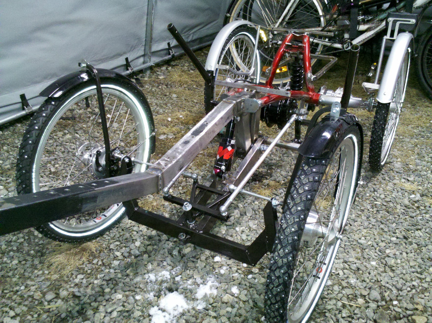

Yritin kyllä pienentää kuvaa mutta sitten aattelin että Joku Muu saa hoitaa. Niinkuin hoitikin :wink:
Akselisto on periaatteessa yhdysheiluri mikä on autoissa paljon käytetty. Nivelväli on tosin kapeampi ja vain yksi jousi.

Laakeriväli tosiaan erittäin pieni ja pirun pitkäkin yhdysheiluriksi, yli puolet ajoneuvon pituudesta. Mutta periaatteessa joo, se se on. :D

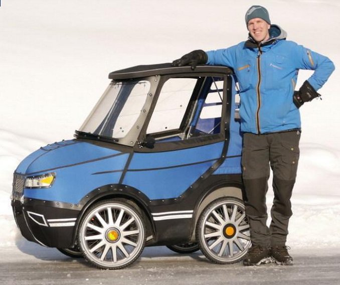

<< kohta on summa (30k$) kasassa toiseen vaiheeseen. Epäilijät epäilee. Toimijat toimivat. :lol:
Mitähän kankaita tuossa on käytetty? (Laitoin jo erikoiskangaskauppaan kysymyksiä kuvien kera.) Tuo tekniikka tehdä katteita on kiinnostava.
Viestit: 14263
Re: Polkuauto Ruotsista, Podride
Samaa tekniikkaa käytetään ultrakevyiden lentoneiden rakenteissa. Kangas kiristetään kutistamalla sitä lämmittämällä kuumailmapuhaltimella.

Sain vastauksen:
Sininen on hyvin mahdollisesti diamond ripstoppia jota ei enää ole saatavilla.
Vaihtoehtoisena on seuraavat joista 210D nailon on hieman ohuempaa ja 330D Cordura
vahvempaa, mutta notkeampaa. (http://www.shelby.fi/search_result.php? ... anguage=fi)
Alaosassa on mahdollisesti Nailon 1000D tai Marine: (http://www.shelby.fi/search_result.php? ... anguage=fi)

Näyttää tämäkin hanke etenevän. http://mypodride.com/podridenewsupdate7/
Ihmettelin, että miksi suunnitteilla on 3-pyöräinen versio. Syykin selvisi: "a 4 wheel bicycle with pedal assist (or in fact any form of non-human power) is not legal as a bicycle in the US and Canada." :shock:
Lisätty: Facebookin kommenteista päätellen kiinnostusta tosiaan vaikuttaa olevan tämän tyyppiselle helposti istuttavalle kinnerille. Tai sähköautolle, jota voi polkea. Miten vaan. :)
