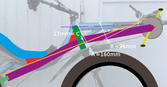

Perustelen vielä hiukan, miksi se puomi on hyvä olla tuolla lailla tanassa ketjulinjan lähellä.
Kuten monasti on kehuttu, on ketjuvoima pienillä eturattailla poljettaessa helposti kolminkertainen polkevan jalan voimiin nähden. Kävellessään jokainen nostaa oman painonsa yhdellä jalalla, joten oman painonsa suuruinen poljinvoima ei ole mikään harvinaisuus. Tuosta varovasti laskemalla 300 kg painoa vastaavat ketjuvoimat eivät siis ole harvinaisia.
Runkoputkea rasittaa moninaiset asiat, mutta myös ketjuvoimista syntyvä taivutusmomentti, joka riippuu ketjuvoiman ja sen tukivoiman kohtisuoran etäisyyden tulosta. Tähän kuvaan on piirretty ketjuvoimien etäisyyksiä sitä tukevan rungon keskilinjasta. Momentti on siis verrannollinen kuvaan merkittyjen etäisyyksien suhteisiin. Tämä tietenkin vain pystytasossa. Vaakatasossa ketjulinja on vakioetäisyydellä rungon keskilinjasta.
Ketjuvoiman varsi.png (174.35 KiB) Katsottu 3659 kertaa
Metan etupuomissa vaikuttaa siis pystytasossa ketjuvoiman synnyttämä alas taivuttava momentti, joka olisi ilman tukireevaa kohdassa A 0,16m x ketjuvoima. Tuo on edellä lasketun 300 kg painovoimaa vastaavan 3kN ketjuvoimalla 480 Nm. Se taivuttaisi puolimetristä 50,8x1,5 teräspuomia 5,5 mm.
Onneksi puomiin on pantu tukireeva, joten momentti on vain B x ketjuvoima kertaa 0,3 m puomia = 1,8mm. Tässä uudessä versiossa taivutusmomentti alas päin on C =17 mm x ketjuvoima x 0,5 m puomia = n. 0,6 mm.
Nämä siis vain pystytasossa, johon on tietenkin kokonaistaipuman, ja momentin myös, takia lisättävä vaakatason taivutus, joka on B momentin luokkaa, mutta vapaa taipuva pituus on suurempi, käytännössä koko ketjulinjan pituinen. Lopputulos on siis, että siirtämällä puomi ketjulinjan viereen sen alas-taipuma pienenee kolmasosaan tuetun Metan puomin ja ketjulinjan tapauksesta, mutta sivutaipuma pysyy summittain ennallaan ja dominoi taipumaa ketjuvoiman vaihtelun suhteen.
Laskelma on erittäin karkea, mutta perustelee, miksi rungon muutos on tehty. On selvä, että Metalla on ollut syynsä tehdä puomista vaakasuora. Ensiksi tulee mieleen säätö ja ulkonäköseikat. Pastori päättää, miten ottaa nämä huomioon.

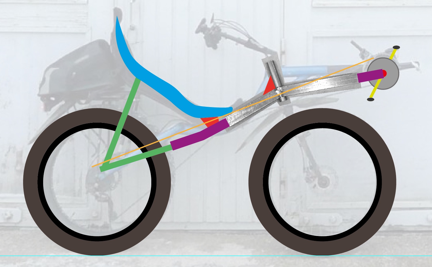

Rakentelu käynnistyi kun kävin romukasalla - sieltä löytyi 68 sentin pätkä 50x50x1.5 putkea. Heti muuttui lennossa suunnitelma. Tosta pätkästä tulee nyt se yksi taitos tohon emäputken kohdalle.
Etupuomista ja takapuomista (uusi termi siis) ton sisään menevästä putkesta tehdyt palikat.
Takaosa tulee kiinni ehken pysyvästi - mutta tässähän olisi mahdollisuus rakentaa kahteen palaan irroitettava runko - ainakin sitä voisi siis testata.
Tämä suunnitelma siis toteutuu mikäli löytyy tota pienempää putkea hyllyltä - muuten pitää mennä ihan rautakauppaan asti :)

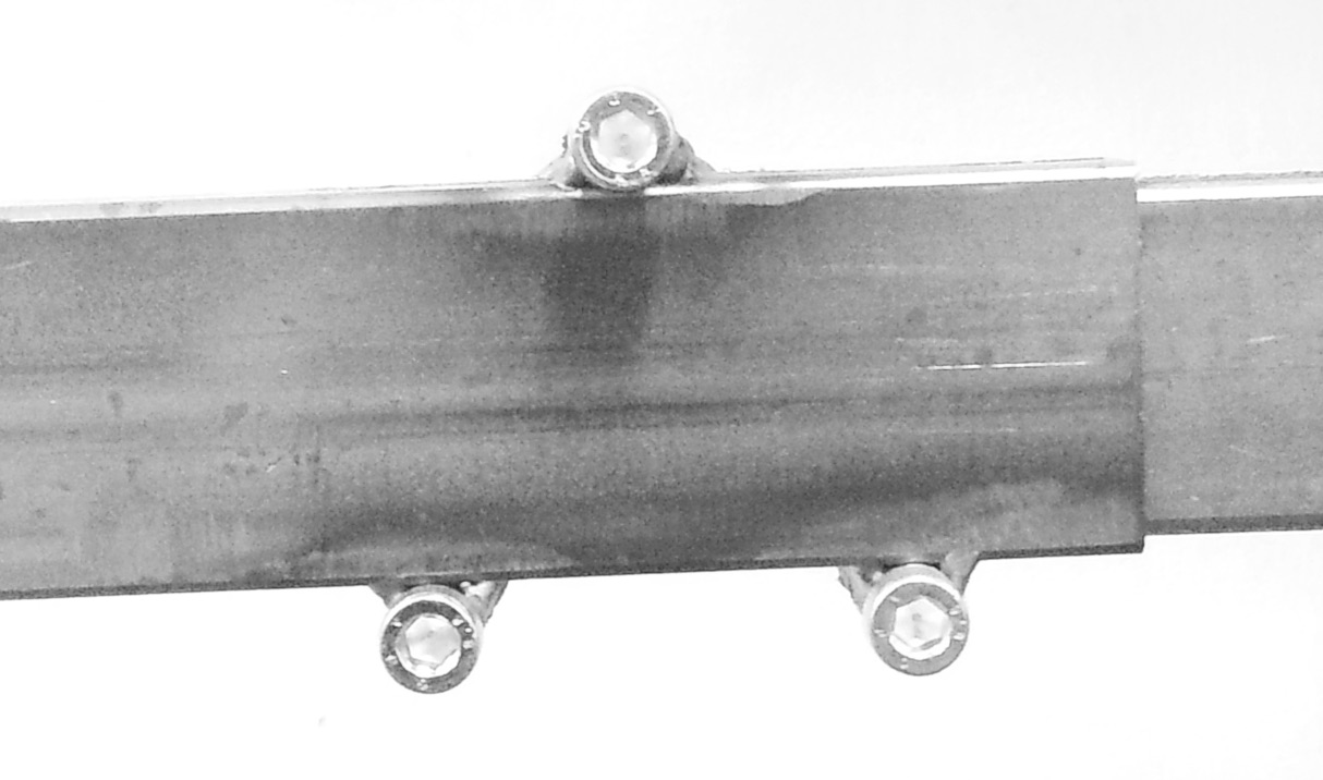

Tänään aamulla oli taasen reiilu tunti aikaa.
Tein keskirunkoon molempiin päihin puomien kiinnitykset. Yläpuolella yksi putki ja alle kaksi. Pultti 8 mm.
Tässä kuva.
Ja hei. Nyt tuli parhaat hitsisaumat ikinä. Tässä alkaa siis pikkuhiljaa oppia.
Viestit: 17966
Re: Kuudeefät ideointia ja rakentelua
Halkasetko tuon päällimmäisen putken molemmin puolin :?
Nyt on laatu kohdillaan kun tekijäkin on tyytyväinen :D
Joo. Halkaisin. Toiselta puolelta lyhkäisemmin. Katellaan nyt miten tämmöinen ratkaisu toimii.
