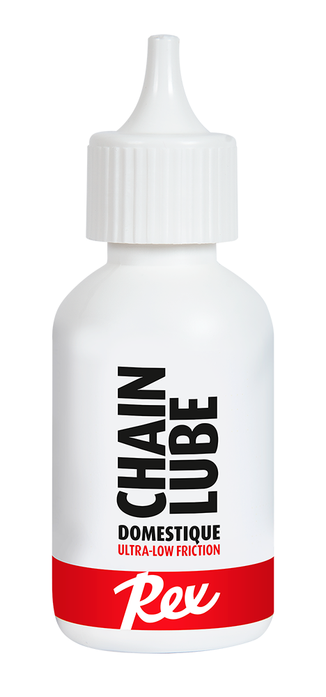

Onko porukalle tuttu kotimainen Rex ketjun voiteluaine?
http://www.rex.fi/fi/bike
Ostin pullon testiin.
Viestit: 2671
Re: Ketjut ja voitelu
On tuttu :) . Itellä ollut testissä. Kuivalla kelillä ei tartte kovinkaan usein laittaa, eikä näytä sotkevan. Vesisateen jälkeen olen kyllä joutunut laittamaan uudestaan. Olin vähän ennakkoluuloinen putelin pienikokoisuuden vuoksi mutta aika riittoisaa ja putelin suunnittelulle plussa kun sieltä ei vahingossa tule liikaa, niin kuin joistain pulloista voi plörtsähtää ihan liikaa ketjulle jos ei oo varovainen.
Minäkin aloitin joskus talven tultua Rex:n käytön mutta vaihdoin sen pian Finish Line Wet -öljyyn. Syynä pienen ja jäykän pullon hankalampi annostelu, loppui etusormi-peukalo-kämmen lihaksien kestävyys kun 2.5 normipyörän mittaista ketjua voitelee linkki linkiltä.
Viimeinen niitti oli kun -20 tai kylmemmässä ketju muuttui niin jäykäksi että oli vaikeuksia pysyä rattailla ja ihan yhtä nopeasti ketju pakkasessa alkoi kuullostamaan kuivalta kuin SquirtLube Cold -vahaöljylläkin.
Parhaiten kuitenkin pakkasissa on toiminut tuo Finish Line Wet jonka olen jo vaihtanut SquirtLube Cold:iin, märkänä kun sitä öljyä roiskuu syliin ja vahavoitelu nyt poistaa öljyt niin kesän saa taas ajella normi SquirtLube:lla.
Rex on kylläkin aivan loistavaa voiteluainetta vaihtajien niveliin ja etäohjauksen niveliin. Menee sisään helposti ja pysyy, etenkin jos jälkimmäisiin pistää "päälle" SquirtLube Cold -vahakerroksen.
Viestit: 7579
mhelander kirjoitti:
Joo, itsellänikin tuntui että sormivoimat loppuu kun kahden pyörän ketjut voitelin!
