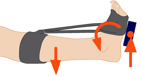

Nojapyöräilyssä kantapää rasittuu huomattavasti vähemmän, kuin pystyssä ja tuottaa kaiken lisäksi hyvää venytystä kantapään jänteille. Täsmälleen samalla periaatteella, kuin plantaarifaskiitin hoitosidoksessa. Nojapyöräilyssä jalkapohjan alapuolelle nivelöity poljin yhdessä jalan oman painon takia venyttää lempeästi akillesjännettä. Polkemisen voimamuutokset venyttävät jännettä sitä enemmän, mitä edempänä kengässä klossi sijaitsee, joten akillesvaivojen hoitoon (ja muutenkin) kannattaa klossi siirtää kengässä niin taakse (lähemmäs kantapäätä), kuin mahdollista.

Kiitos Jori tuosta pf jutusta. Nyt on tainnut hoito mennä tosin uusiksi. Venytyksen pitäisi olla mietoa, jotta ei revitä reikiä jo ylivenyneeseen jännekalvoon. Liike on kuntoutuksen pääpiste viime ohjeilla. Varpaat haralleen, kipristys, jalkapöytä mittarimadoksi, isovarvas ylös ja alas sitten muut yhdessä. Kymmenen toistoa alkuun joka liikettä. Pari kertaa päivässä alkuun ehkä enemmän myöhemmin. Nämä ohjeet ovat talvelta minulla ja ne ovat muuttuneet viime vuosina.
