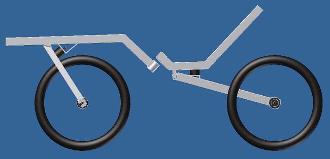

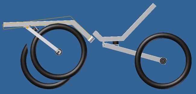

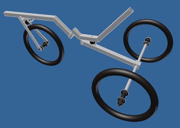

Mallinsin rungon valmiiksi, niin mahtuihan siinä 406 olemaan. Käsin tuherretut ohjeet vaan tuottivat aluksi tulkintaongelmaa.

Sivuprofiilia. Jos jollain kiinnostaa työkuvat rungosta ja osista, niin voin tehdä nekin mittojen kanssa.
Flevo sivulta.jpg (17.08 KiB) Katsottu 5898 kertaa
Viestit: 7862
Re: TÄH! (TÄysjousitettu Hipsu)
On muuten nerokkaasti suunniteltu tuo runko. On todellakin mietitty valmistustekniikkaa. Ainoastaan 45 asteen kulmia ja joka liitoksen voi puristaa ruuvipenkin väliin, niin saa rungon osat suoraan. Sitten kun eturunko ja keskirunko ovat valmiit, niin nekin voi puristaa kahden rhs palkin väliin, jolloin ohjausnivelenkin saa hitsattua suoraan. Taka-akseli on pulttikiinnitteinen, niin se ei vääntyile hitsauksessa ja saa säädettyä keskelle. Ammattikoululla tai aikuiskoulutuskeskuksella kun teettää vaan muutaman koneistettavan osan, niin sen jälkeen reipas rakentaja kasaa tuon päivässä. :mrgreen:

Totta hitossa kiinnostaa valmistuskuvat, mutta vasta, kun niillä on valmistettu osat. :wink: CADimallikaan ei välttämättä olisi haitaksi pistää jakoon. Mikä ohjelma sinulla muuten on käytössä?
Tällainen muutos kannattaa tehdä eturunkoon, niin joustovaraa jää paremmin. Ehkä onnistuu 45 asteen liitoksena, ehkä ei. :roll:

Niin toki ajattelinkin, että tekee pyörän ensin käytännössä ja sitten piirtää kuvat puhtaaksi.
Tuo eturungon muutos olisi kyllä aiheellinen. Tulee lisää joustoa ja vähän räyhäkämpää näköä kun putki on enemmän etukenossa. Eikä se niin vaarallista ole vaikka kulmasta tulee joku muu kuin 45 :mrgreen:
