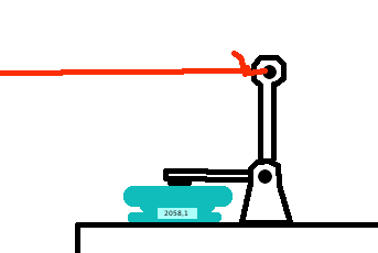

Nuo wattimittarit kun on niin kalliita niin onnistuisiko naru/voima/nopeumittari helposti: Siis narulla vedetään mitattavaa laitetta ja jonkinlaisella voimamittarilla katsotaan millä voimalla narua vedetään ja nopeusmittauksesta saadaan se toinen tarvittava tieto, eli siis teho = nopeus * voima?
Varmasti onnistuu, mutta onko mielekästä käydä pyörälenkillä ankkuri perässä?
Nojakissa ehkä olisi helpompi laittaa ohjainrissa roikkumaan kalavaa'an varassa, jolloin siitä saadaan selville ketjun kireys ja siitä johdettua teho jollakin useamman asteen yhtälöllä?
Siis esim. Nokian SM kisojen yhteydessä voisi olla hauska semmoinen tehomittari, joka kytketään esim. mopoon, ja vedetään narulla eri pyöriä vaikka kierroksen verran siellä radalla. Saadaan siis vedettävän härvelin kuluttama keskiteho, jossa ei ole mukana voimansiirron häviöitä, mutta aerodynamiikka+renkaat tulee mitattua. Vetolaitteen imu myöskin häiritsee mittausta. Ja ehkä jonkinlainen tappokytkin pitäisi olla ettei käy niin että takana tulija kaatuu ja joutuu raahatuksi mopon perässä (kauhea kohtalo).
Mulla on jotain prosessorikortin raakileita, joista semmoisen mittarin saisi melko helposti väsättyä, mutta ongelmana on voimamittaus, onko tietoa mistä löytyisi halpa ja hyvä anturi? Nopeuden mittaamiseen tarvisi vain semmoisen tavallisen magneetti-anturin, joka laitetaan pinnaan.

Jollakin pitäisi myös varmistaa että naru on suorassa. Jos pyörää ohjaa eri ajolinjalle kuin mopoa niin vetoa tulee enempi.
Viestit: 14419
Re: Tehomittarit
Ei sen narun vinouden tarvitse antaa vaikuttaa. Mitataan vain takasuunnan komponentti voimasta, esim. vivulla eristämällä niin ei vaikuta vinous.
Voisikohan käyttää kiinalaisten tekemiä puolivalmisteita. Mitenkäs on elektroniikkagurut, voisiko keittiövaakan näyttämää lukea jostain kohdin tietokoneella. Jos tuo onnistuisi, voisi mittauslaitteiston tehdä sellaisesta sijoittamalla vetoasema esim pakettiauton tavaratilaan. Minulla on mahdollisuus saada mekaanisia jousivaakoja tuohon käyttöön, mutta niiden näyttämän lukeminen tietokoneelle on vaikeampaa. :roll: Jos olisi elektronisesti toteutettu kalavaaka tai vaikka laukkuvaaka, olisi sen kytkeminen tietokoneen inputtiin helpompi. Myös yhtaikainen nopeuden mittaus onnistuu vain tietokoneavusteisesti. Vaakoja on kiinanrihkamakaupat pullollaan. Tarvitaan siis vain jokin keino lukea vaakan tietoja ennen sen omaa elektroniikkaa tai keino lukea näytön tiedot tietoteknisesti. Minä en osaa, osaako joku muu?

Joku tuommoinen lcd näyttöinen roikkuvaaka näyttäisi halvalta ratkaisulta, mutta lukeman siirto prosessorille voi olla hankalaa. Ainakin voisi tehdä vakionopeudella testin vaan näytöstä katsomalla paljonko voimaa tarvittiin. Tosin sekin lienee hieman hankalaa jos vaaka roikkuu narussa...
Deluxe malli menisi niin että tuo laite otetaan auki ja venymäliuskan jännite luetaan prosessorille jne.
Ja naru pitäisi olla sen verran flexiibeli että vaa'an lukema pysyy jokseenkin vakiona.
Re: Tehomittarit
Vivun avulla on myös mahdollista käyttää vaikka kirjevaakaa mittaamiseen.
USB-vaaka nettihaulla tulee iso pino erilaisia vaakoja. Tiedä sitten kulkeeko sitä usb-piuhaa pitkin virran lisäksi mitään tietoa :?
Näitä vaakojen tietokoneistuksia löytyy netistä muutamia. Niissä siis vaa'an kuomakenno on kytketty instrumentointivahvistimen kautta mikrokontrolleriin. Tulokset vaikuttavat oikein mukavilta.
http://jdesbonnet.blogspot.fi/2010/10/c ... -cost.html
Samaa periaatetta voitaneen käyttää myös tässä yhteydessä.
