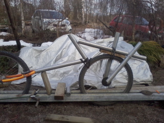

Jotenkin näinkö?
Viestit: 17966
Re: MBB, Ei omaan käytöön
Jotenkin näinkö?
Jori jo piirsi sen mitä en vielä kerenny aatellakaan :mrgreen: Ehkä päässäni häivähtänyt ajatus oli vähän "Kääntyväkeskiöisen" tyyliin toisen puolen putki keskiön lähelle kiinni ja toinen kauemmas :roll: pitää piirrellä.

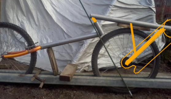

Jotenkin noin :roll:
Tuo Z-mallinen runkohan on todella hieno :D Itse korostaisin sitä tekemällä etuhaarukan ohuemmasta putkesta ja maalaamalla pyörän sopivasti. Etuhaarukka ja penkin tuet mattamustiksi. Runko ja takahaarukka jollain räikeällä värillä :mrgreen:
Viestit: 17966
Tuossa vois olla ideaa :D
Itte kattelin viimestä kuvaa ja aattelin ett tuo takahaarukka on tyylivirhe jos muu pyörä tulee tuosta 50mm alusinkitystä. Nuo etuhaarukat on halkastua 50mm putkee. Isompi homma toki jos halkastuun putkeen hitsailee levyä :?

Ohjausnivel tuossa jäi mietinnän alle, ajattelin 20mm hydrauliikkaputkesta akselia, 20*47mm laakereilla. Toinen pää akselista runkoputkeen hitsaamalla ja toiseen päähän hitsais pätkän pulttia josta vois kiristää paketin kasaan. Alunpitäin aattelin takarunkoon hitsattavaksi ohjausputken mutta sillon tuo yläpää jää auki :roll: Ehkä pitää tehdä toisinpäin, sillon ohjausputki pyörii jalkovälissä, haittaks se?
Taidan lähtee nojaamaan jos tuo suunnitelma selkiytys päässä, ruostumatonta puikkoakaan ei ole, eikä taida olla hydrauliikkaputkeakaan jemmassa.
Sama kai kääntyykö emäputki vai eikö - jalathan kääntyy kanssa ;)

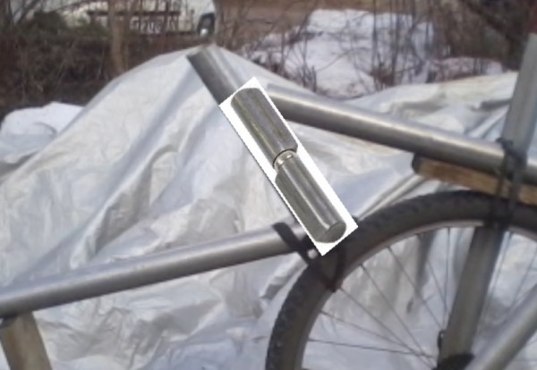

Tälleen:
"Pystyputken" yläosa on osa eturunkoa ja alaosa vastaavasti takarunkoa.
Viestit: 17966
En taas ymmärtänt, "kokonaan keskiputkeen" ?
Tälleen:
Tartteisko tuohon pari laakerii lisää?
Samat kaksi laakeria kuin putken päähän tehtynä ;) Tuo hitsattava sarana on vain havainnollistamassa. Noin iso painaisi aika paljon :roll:

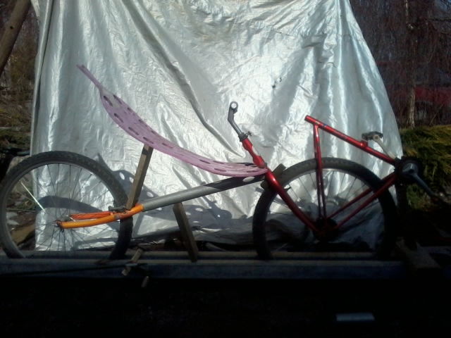

Perinteisillä pystärin palikoilla kasattu MBB-kuvaelma. Tulipas musta kuvan alareunasta :oops:
2015-04-06 13.58.56.jpg (189.38 KiB) Katsottu 2888 kertaa
2015-04-06 13.59.11.jpg (215.5 KiB) Katsottu 2888 kertaa

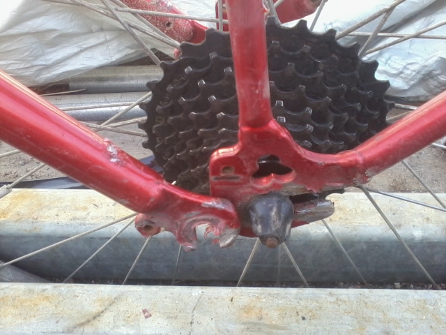

Teknisenä ongelmana esim. dropparit, jos käytän etuhaarukan droppareita, haarukan sisäpinta on ketjun tiellä - pienimmällä rattaalla. Jos taas käyttän takahaarukan droppareita, ne on väärinpäin ja jokatapauksessa siis joutus mulkaamaan noita droppareita tai tekemään kokonaan uudet. Ehkä sopivasti vääntelemällä, etuhaarukan sais semmoseen asentoon ett ketju mahtuu kulkemaan.
Kyseisessä takahaarukassa on vielä repeämä keskiön lähellä, joka pitäs paikata = ruma :roll:
Tuumin ja tutkailen, vinkkejä voi heitellä :wink:
Nyt on mun vuoro olla ymmärtämättä :mrgreen: Miten niin väärinpäin?
