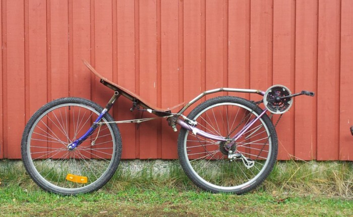

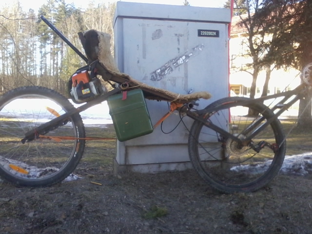

Noita kommentteja ilmankäsiä ajosta mietiskelly, esim tuosta keskiön kannattelusta ja ohjaustangon kanssa opettelusta. Räyhäkän jättöä en oo mitannu ja nyt se ei oo kasassakaan - ei se miusta paljoo poikkee tästä pyörästä - ja sehän on säädettävissä naruilla oikeen pythonin jättöä vastaavaksi.
Pelkkä jättö ei vaikuta keulan kaatumiseen vaan myös nivelen kulma. Räyhäkässä kun käännät jätön negatiiviseksi taisi nivel nousta melko pystyyn ja se taas piennetää painon aiheuttamaa keskittävää voimaa.
Noi mun ei-python-mbb:t on lisäksi ylisuurella jätöllä, joka aiheuttaa haukkaamista eli kaataa keulaa. Pystyllä keulakulmalla ja maltillisella jätöllä ei varmaan olisikaan ongelmaa. Pitänee kokeilla Kiiltomadolla.
Airbikessä ja flevossa on ohjauksessa järeät kumit aiheesta. Haittaa vaan taittamista :cry:
Tässä pyörässä ei keula kyllä kaadu, kunhan istuu pyörän päällä :D

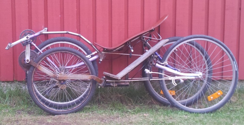

Laitan nuo "serkukset" molemmat esille, mittailin ohjauskulmia - näytti molemmissa hiukan päälle 70astetta ja jättökin taitaa olla liki.
Re: Iso pyyttoni
Oho! Onpas ne samanlaiset. Taitavat olla jopa veljeksiä ;) Mulla on vielä päässä mielikuva siitä vanhasta räyhäkästä.
Eihän tuossa muuta vikaa ole kuin ohjaustanko :mrgreen:
Penkki on räyhäkässä enemmän ohjausnivelen päällä.
Re: Iso pyyttoni
Jep ja kammet kauempana, eli paino paljon enemmän keulan päällä ja voi siksi olla herkkä kaatumaan kun jalat on polkimilla.

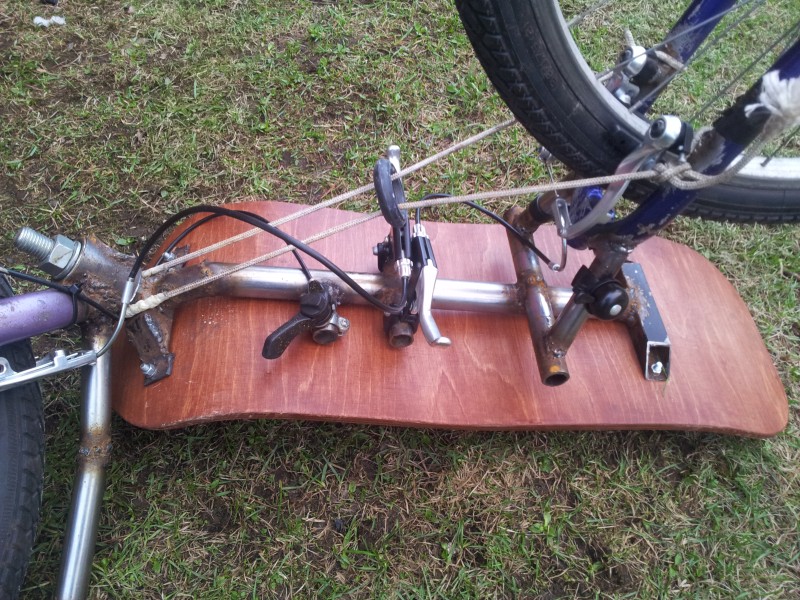

Laittelin toisen jarrun, holkin ohjauslaakereiden väliin ja heijastimet sekä kilikellon. Nyt on katulaillinen. Samalla otin mahan alusesta kuvan, niin näkee miten vaihde- ja jarruvivut on laitettu. Jarruvivut on sen takia noin ylhäällä että peukalot menee heittämällä penkin yläpuolelle puristamaan vastaan. Alempana olisi muuten mukavampi. Jousituksen naruja kokeilin ajaessa. Ne sai puristettua kahdella sormella toisiinsa kiinni. Ei tarvi kovin voimakasta jousta.
Re: Iso pyyttoni
Näinhän se on, naru tekee polvinivelen, jonka takia välityssuhde jouselta narun päähän on erittäin suuri ja pienikin jousi riittää tuottamaan pienen jouston. :)
Minusta tuossa kannattaisi kääntää (vasemman ja oikean) jarrujen kahvat toisin päin, niin vaijerit menisivät yhten loivan mutkan kahden jyrkän sijaan. Metallista vaijeriputkea takajarrunkin puolella kun varovasti loiventaa, niin johan on jämäkät ja vaijerivastuksettomat jarrut. :?
Re: Iso pyyttoni
Vaijerin lähdöt on molemmissa jarruissa samalla puolella pyörää. Kuvassa etupää on linkussa pakottaen etuvaijerin kahdelle mutkalle. Keula suorassa on vain yksi mutka. Kahvojen kääntäminen siirtäisi vaan toisen mutkan takaa etuvaijeriin, jonka pituus samalla kasvaisi. Olkoon ylimääräiset mieluummin takana, vaikka mulla on kaikissa muissa pyörissä toisen kätiset jarrut.
Vaihdevaijerille olisi saanut hieman jouhevamman reitin siirtämällä vipu vasemmalla kädellä käytettäväksi.
