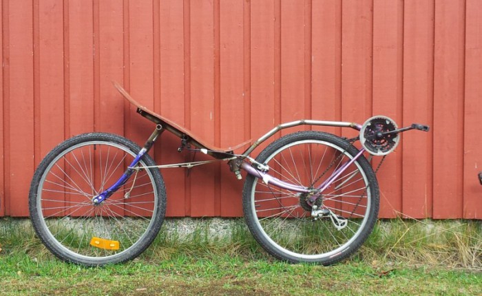

Noita kommentteja ilmankäsiä ajosta mietiskelly, esim tuosta keskiön kannattelusta ja ohjaustangon kanssa opettelusta. Räyhäkän jättöä en oo mitannu ja nyt se ei oo kasassakaan - ei se miusta paljoo poikkee tästä pyörästä - ja sehän on säädettävissä naruilla oikeen pythonin jättöä vastaavaksi.
Pelkkä jättö ei vaikuta keulan kaatumiseen vaan myös nivelen kulma. Räyhäkässä kun käännät jätön negatiiviseksi taisi nivel nousta melko pystyyn ja se taas piennetää painon aiheuttamaa keskittävää voimaa.
Noi mun ei-python-mbb:t on lisäksi ylisuurella jätöllä, joka aiheuttaa haukkaamista eli kaataa keulaa. Pystyllä keulakulmalla ja maltillisella jätöllä ei varmaan olisikaan ongelmaa. Pitänee kokeilla Kiiltomadolla.

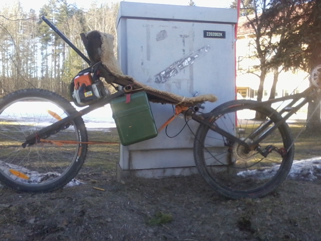

Laitan nuo "serkukset" molemmat esille, mittailin ohjauskulmia - näytti molemmissa hiukan päälle 70astetta ja jättökin taitaa olla liki.

Oho! Onpas ne samanlaiset. Taitavat olla jopa veljeksiä ;) Mulla on vielä päässä mielikuva siitä vanhasta räyhäkästä.
Eihän tuossa muuta vikaa ole kuin ohjaustanko :mrgreen:
Penkki on räyhäkässä enemmän ohjausnivelen päällä.
Jep ja kammet kauempana, eli paino paljon enemmän keulan päällä ja voi siksi olla herkkä kaatumaan kun jalat on polkimilla.
Pitäs ottaa kuva kuski päällä, tuntuma ett makaan tuossa penkissä vielä edempänä ku muissa penkeissä - koska ei oo mitään putkea rajoittamassa istumakohtaa.
Luulen kuitenkin ett Jukka ja Jooseha ajais tuota ilman käsiä helposti.
