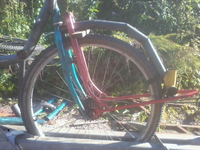

Kirjoittaja PW
2015-08-11 08.46.30.jpg (254.03 KiB) Katsottu 4202 kertaa
Yks mahollisuus hitsata nykysen haarukan etupuolelle kapeempi ja rälläköidä eka pois.
