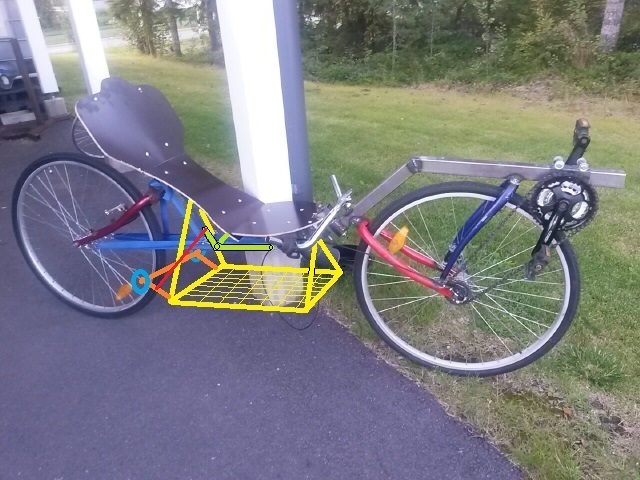

Päivitetäänpä kuva valmiista racerista.

Tämä vävypojan raceri on jäänyt aivan olemattomalle käytölle, eikä sitä kukaan näytä ostavankaan. Pitäiskö siis muokata tästä itselleni sovelias peli? Vaihtoehtoja ois suunnilleen kaksi: Joko laskutelineet Cone Race henkeen vai kallistuva flevotrikeperä? Laskutelineet houkuttaisi ainakin kokeilla ensin. Tuleekohan siitä mitään? :roll:
Re: Flevo raceri
Flevotrikeperän olet jo kokeillut :wink:

Kovin kehnosti löytyi netistä juttuja laskutelineiden rakennuksesta ja mikäli oikein muistan, Conenkaan laskutelineet ei aivan luotettavasti joka kerta toimineet? Pitänee kokeilla itse löytyykö toimiva ratkaisu?
Tällä hetkellä visiona olisi tavarateline rungon alle. Siihen on saranoitu akseli, missä on pikkupyörät päissä. Jousi vetämään kuolokohdan yli, jolloin ylä- ja ala-asennossa jousivoima pitää laskutelineen paikoillaan. Tangolla ja kahvalla liikutus molempiin suuntiin?

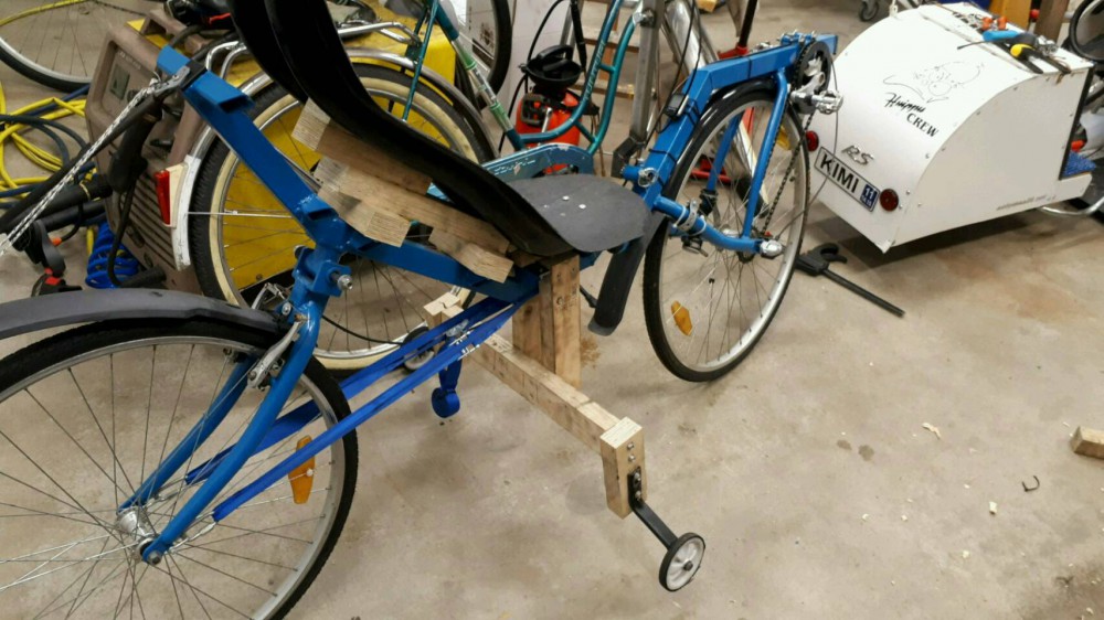

Polkimia ei saanut tarpeeksi lähelle, joten otin vaneripenkin pois ja ukrainan jakkara sopivalle etäisyydelle. Laskutelineitä mallaamaan jäykästi paikoillaan pysyvät apupyörät.
Ajamisesta ei tullut yhtään mitään. Onko flevolla ajo unohtunut kokonaan, vai mikä tässä on niin vaikeaa? Edes suoraan ajaessa en päässyt tasapainoon, vaan aina toinen apupyörä oli maassa kiinni. :evil:
Ongelmasi on sama, kuin lapsilla apupyörillä ajaessa. Kun apupyörät ovat liian lähellä maata, ei normaalista kaksipyöräisellä ajamisesta tule yhtään mitään. Apupyörät vain haittaavat oppimista.
Älä turhaan yritä ajaa apupyörillä kaksipyöräisesti –sehän ei kai ollut tarkoituskaan. Positiivisen jätön geometria toimii niin, että pyörä ohjaa siihen suuntaan, johon kallistetaan –jos vain kykenee kallistumaan. Apupyörät estävät kallistumisen, jolloin ohjaaminen vaikeutuu. Nosta apupyörät riittävän korkealle, tai uhohda kiinteät apupyörät. Sinähän olet tekemässä säätyväkorkeuksisia apupyöriä. :?

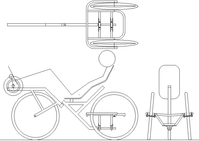

No siinä ois piirrosta isojen kiekkojen testiperästä raceriin. Rengaskoko 622 ja takarenkaiden akseliväli alareunasta 600mm. Kiekkoja on kallistettu 5 astetta. Kallistusnivel on 150mm korkeudella maasta. Pitäiskö olla vielä alempana?
Re: Flevo raceri
Eikö se ole sitä vakaampi mitä ylempänä nivel on? Kaksipyöräisessä "kallistusnivel" on ihan maatasossa ja riippukeinussa monen metrin korkeudessa. Keinu roikkuu sitä vankemmin suorassa mitä enemmän painoa, pyörä taas kaatuu heti.

Re: Flevo raceri
Sen helpompi hallita, mitä kauempana painopiste on nivelestä.
Re: Flevo raceri
No sittenhän se kannattaa jättää kaksipyöräiseksi, silloin molemmat kallistusnivelet on maatasossa.

Re: Flevo raceri
Niin kannataakin, mutta. Mulla on oikean jalan toiminta niin hidas ja epämääräinen -etenkin nikan osalta-, että poski ottaa tiehen kiinni, ennen kuin ehdin saada lukkopolkimen paikoilleen. :mrgreen:
Tuossa kuvassa on piirtämättä takahaarukkaan kiinni tuleva kahva, josta saan kädellä pidettyä pyörän pystyssä lähdössä ja pysähtyessä.
Re: Flevo raceri
Aa, no sitten. Mutta tuossakin tapauksessa ylempänä oleva nivel vähentäisi kallistavaa voimaa ja kevyempi ote kahvasta riittäisi pystyssä pitämiseen. Kun nivel on alhaalla on pyörän liike sen kallistuessa istumakorkeudella pelkästään sivuttais suuntaista, vilahtaa se kahva penkin alle tai sitä vasten ja litistät sormesi. Vai pitäskö se piirtää tuohon ja arvioida sitte.

Re: Flevo raceri
Siksi en vielä sitä piirtänyt, kun suunnittelu on vielä vaiheessa. Siihen pitää luultavasti tehdä etä-hallintavipu, missä vivun ja penkin suhde pysyy asiallisena, eikä kahva katoa penkin alle.

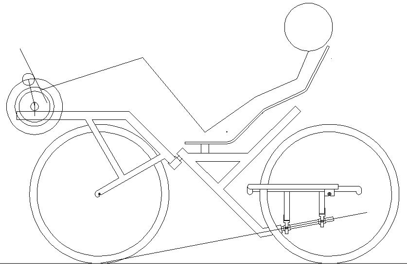

Mallintelin kallistustilanteen vaikutusta ohjausgeometriaan ja huomasin että vaakasuora kallistusnivel ei olekaan hyvä. Kallistustilanteessa rungon etupää laskee, eli kuskin massa vaikeuttaa mutkan jälkeen pystyyn nousemista. Kertauksena luin mun itseni kirjoittamat flevotrikejutut uudelleen ja muisti palailee pätkittäin....
Kallistusnivelen jättö pitää olla nolla.
