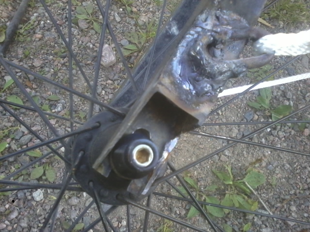

Re: PWyytton

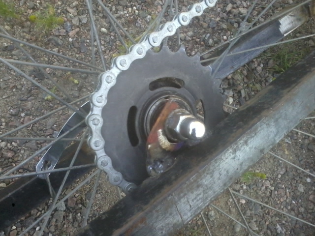

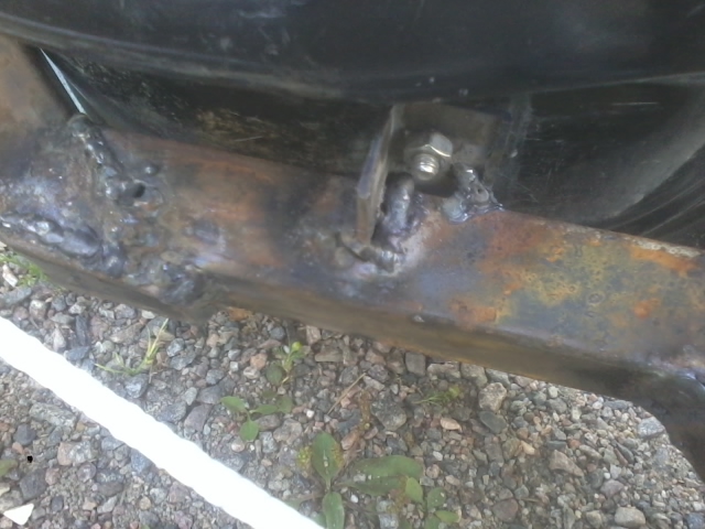

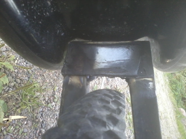

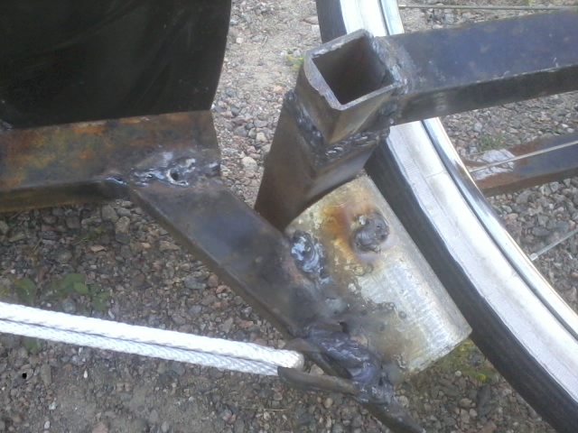

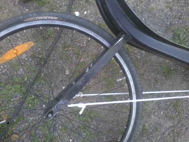

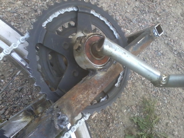

[attachment=0]2015-08-17 19.58.39.jpg[/attachment]

Re: PWyytton
Hee, hienoja yksityiskohtia. Upeaa korutonta mutta johdonmukaista taloudellisuutta. :D
Kuva loppuu kesken. Ohjausnivelen alareunasta lähtee alas jotain, mitä?

Kiitos kehuista. Se vaan jatkuu tuo teräs kiila tuonne alas, ai montaa milliä kuvan alle - katkasta joutas. Laakeripesäkin jatkuu alas aika pitkälle koska mutteri ei näy - ehkä siihen tulpan vois vuolla, ni ei menis laakeriin hiekkaa niin paljoo.
Re: PWyytton
Miksi tuo on rakennettu noin? Simppelimpi olisi jos pultti olisi hitsattu takarunkoon niin että laakerit tulisivat runkoputken alapuolelle ja laakeripesä eturunkoon. Vähän niin kuin flevossa.
Viestit: 17967
Re: PWyytton
Nyt tuli vaikee kysymys - en tiedä miks se nyt noin meni :wink: Kai mie tein tuota enempi etupään ehdoilla, suorat putket, ei taivutuksia. Alunperin laakeri oli yläpuolella mutt Jorin ehotuksesta käänsin noin päin ja keskiön sain alemmas, suorilla keulaputkilla. Perää aloin suunnitella vasta sitten ja nyt siitä tuli tommonen :roll: Keula ja perä ei välttämättä oo samantyyliset, silti oon ulkonäköön aika tyytyväinen 8)

Penkin tuet, naruille lenkit, ketjut päälle, rengas alle jotain muuta - äskön ajoin korttelin ympäri parisataa metriä 8) Laakerissa tuntu klappia, olisko kiristyksellä hoidettu, vai tartteeko sen keskiputken sinne akselille - se tietyst puuttuu :oops:
Ei se kiristys auta tuohon klappiin. Eikös sinulla ole siinä tavalliset urakuulalaakerit. Klappi tulee välyksistä sisäkoolin ja akselin ja ulkokoolin ja laakeriputken välistä. Se on se syy, jonka takia laakerointi (noin oikeasti tehden) mitoitetaan pienelle krympille. Saat vähennettyä klappia työntämällä oluttölkkipeltiä laakerin ja laakeripesän ja akselin väliin.
Mitä tarkottaa "pienelle krympille" ?
Re: PWyytton
Tässä se tarkoittaa, että pitää vähän pakottaa paikoilleen, ettei mene niin sanotusti heittämällä, jottei muodostu välystä ja kolise. Laakereissa käytetään yleensä sovitetta H7/m7, mikä tarkoittaa, että menee sisäkkäin, kun vähän pakottaa. Laakerit on mitoitettu sisäkooliltaan H7 ja ulkokooliltaan js7 mittaisiksi. Tuollainen sovite tarkoittaa noin puolesta yhteen tuhannesosaa laakerin halkaisijasta ahdistusta, eli tuon kokoiselle laakerille noin 1-5 sadasosamilliä laakeripesä ulkokoolia pienempi tai akseli 0,5-2 sadasosamilliä sisäkoolia suurempi. Tuollainen ahdistus (krymppi) tarkoittaa, että lämmittämällä reikäpuolta 50-100 astetta sisälle pantavaa osaa lämpimämmäksi menee paikalleen työntämällä käsin. Kokoonpano onnistuu myös saman lämpöisenä ruuvipenkillä, vasaralla ja tuurnalla ja tietenkin hydraulipuristimella puristamalla paikalleen.
